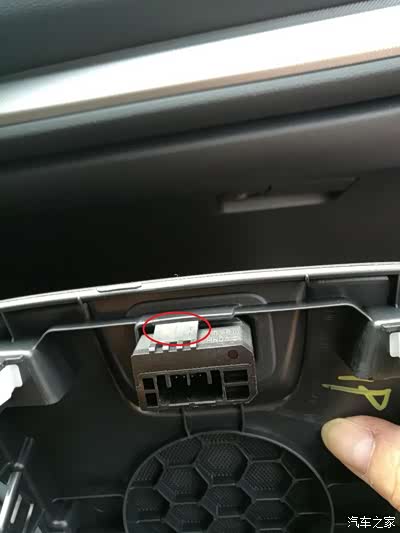

由于19款混动CRV的自动大灯灵敏度过高,导致大白天经过有树荫的道路或黑阴天大灯就亮起,除了在P档可关闭,正常行驶是无法手动控制的,之前有车友也发帖说在光敏电阻上并接一个8K电阻,但如何改,步骤不够详细,现将我改造的步骤以及效果贴出来,让也感觉大灯使用不爽的车友可以DIY解决,我已经改过几台CRV车了,包括XRV豪华版车型,都能达到完美效果,温馨提示:如果不是19款CRV汽油版或混动版的车友就不要尝试了,我不敢保证能成功

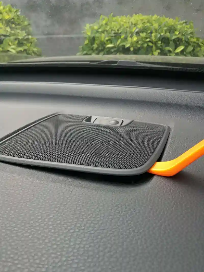

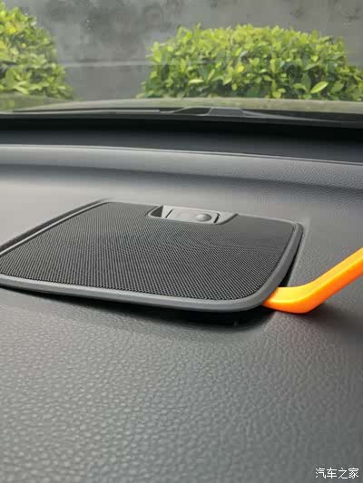

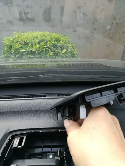

用塑料撬棒将感应器面板四个角撬开

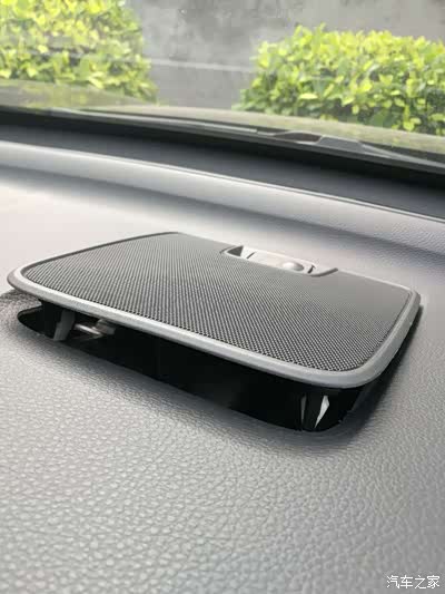

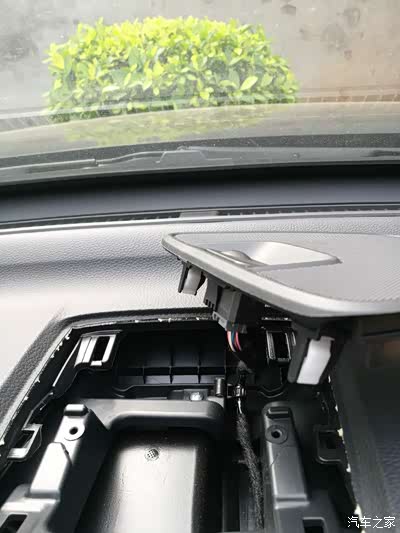

撬开后的样子

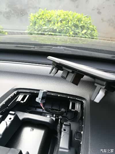

有几种颜色线束是感应器插头
拔出感应器插头,捏住插头卡簧轻松拔出
插头拔出
拔出插头后的感应器模块,上面红圈标注的卡簧,下面也有,手捏住向外推出

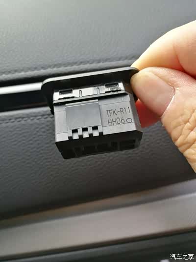

拆出来的感应器模块,上面有编码,XRV编码不一样但改好后效果没什么差别
模块用小一字型螺丝刀轻轻撬开模块盖板,注意小心不要把卡扣撬断
撬开一边就好办了,直接把盖子向另一边轻轻***

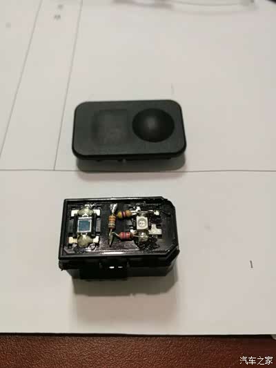

模块右边是光敏电阻,因金属膜电阻没有8K这种数值的,找到3个电阻串起来是7.9K,,如果能找到3.3和4.7的电阻加起来刚好8K ,电阻的功率要选用1/4W或1/8W的,图上的是1/8W.,,1/4W电阻有的直径也偏大,选用时要注意,直径不要超过1.8MM, 否则模块面板盖不上,阻值8K上下偏差0.1K 都可以用,焊接时电烙铁的插头要拔掉,怕漏电,因模块里面有集成电路,安全点比较保险!!!

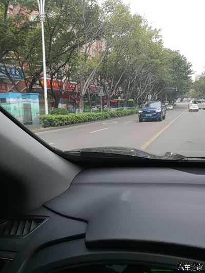

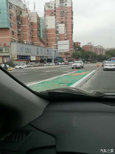

早上9点半,阴天没有太阳路上交汇的几部车大灯都亮了
有的好像是亮示宽灯,但应该不是手动开的

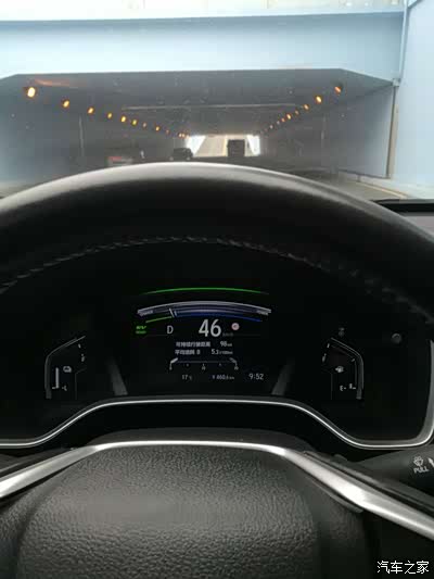

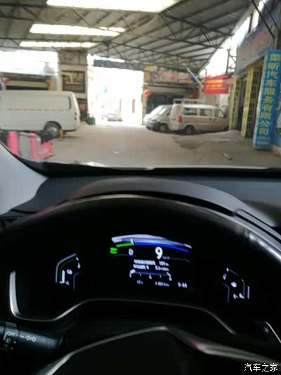

进入下穿隧道前,大灯没亮
进入隧道后大灯亮起,完美,出隧道后差不多延时两秒关闭
