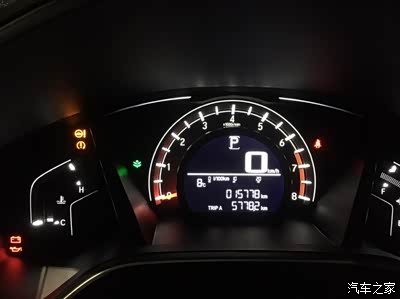

        大V入门转眼一年多了,目前行驶15778公里,综合油耗6.7,一如既往地稳定!车友们可以去翻看我之前的帖子,之前就有车友质疑,油耗确实就这些,我喜欢开快车(预判一般很少急刹)。

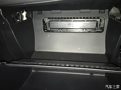

打开手套箱
把两侧限位往内侧推拉出手套箱
右侧限位拉杆往下推

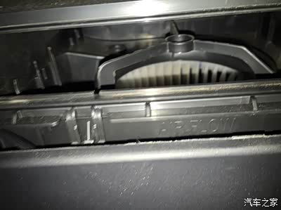

看到空间滤芯盖子
打开盖子拉出滤芯
一万五,一年三个月没换过
下面是空调出风扇
