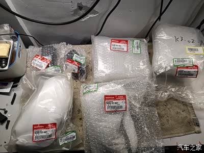

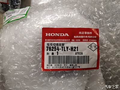

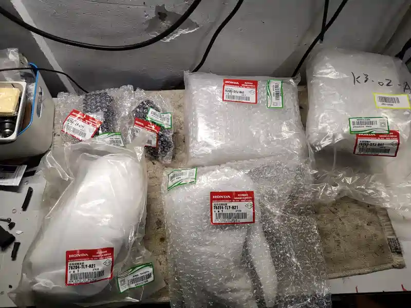

订的第一批货到了

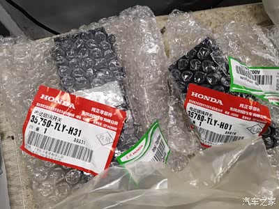

前门的两个高配开关,需要的车友记下编号,方便订货
后视镜折叠顶配总成
同样的

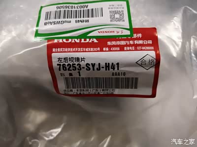

原厂亲水加热镜片

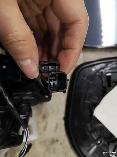

拆开包装的件,折叠电机总成关键是带了所有原厂顶配的线束,根本不需要自己拆解加线了,而且顶配的线束都带全景的插头,要加全景的车友有福了
左边插头5线的是盲区的,中间四线插头是全景的,我没全景需求,所有这个全景插头就废弃了。
全部插头都齐全,而且保护到位
这个就是全景摄像头的插头,四针:供电、视频、两根地线

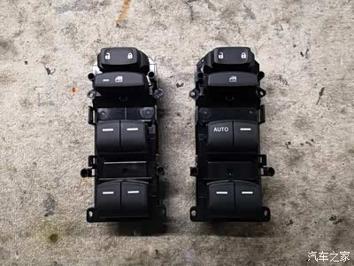

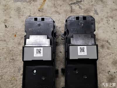

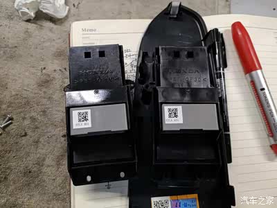

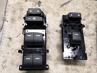

原厂顶配全一键升降开关
对比下拆下的原车低配开关,四门一键就不需要标出哪个门是auto了。。。
这是编号区别

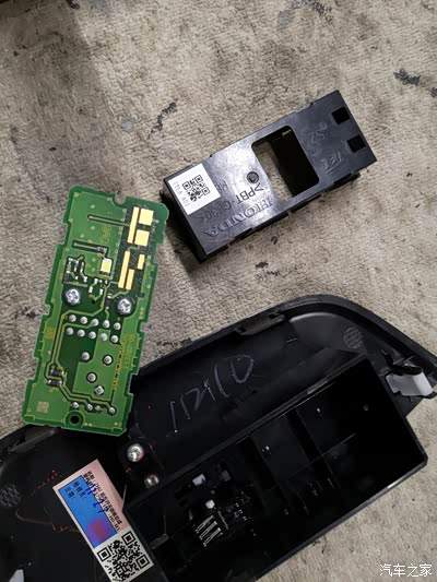

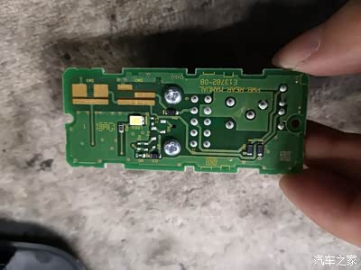

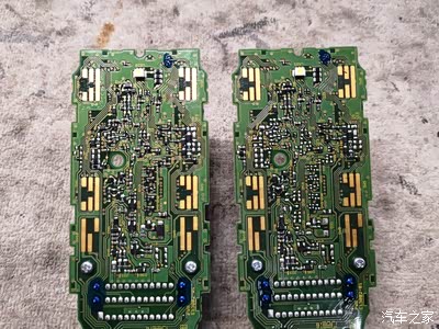

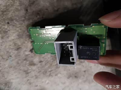

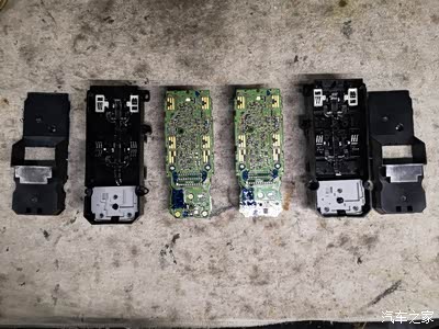

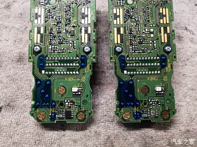

分解对比电路上的差距
对比,左高配
对比,右边下端缺失的就是镜片加热电路
对比副驾驶位的开关

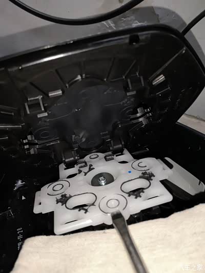

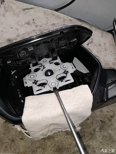

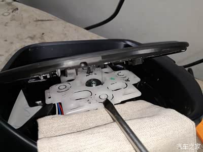

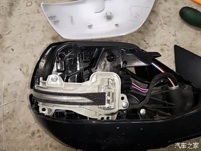

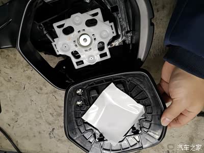

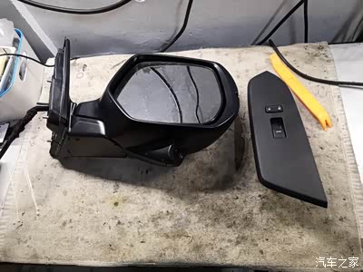

对比完了开始拆后视镜,这是撬镜片的标准流程,一字起插入特定位置旋转就可以了
边沿需要垫布保护好

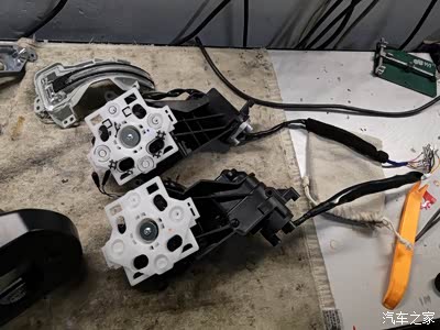

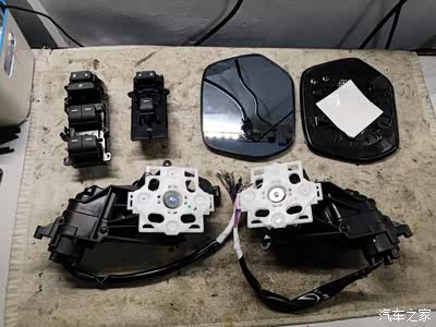

拆下的和要加上去的折叠总成

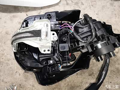

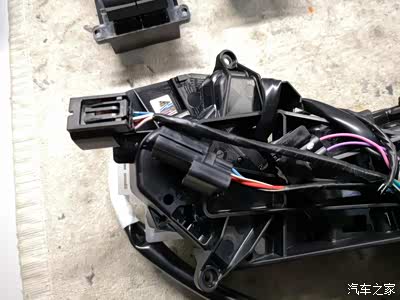

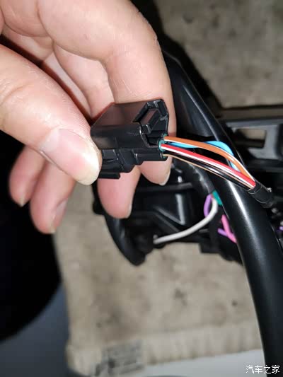

低配就5根线,镜片调节和转向灯,高配的线多多了。。。

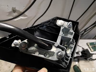

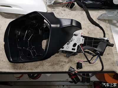

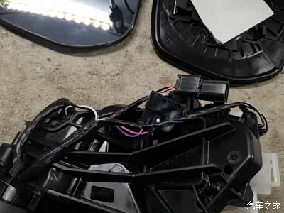

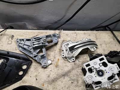

支架需要分解,以便穿线

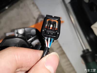

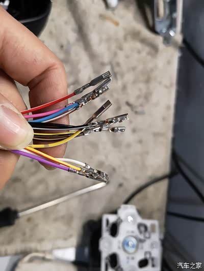

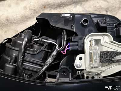

黑白双色线是加热用的,不分正负极,其中一根是跟转向灯的负极共用的。黑色和白色线是折叠电机用的

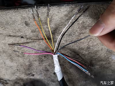

这个是左边后视镜的线,简单区分下,四根是全景摄像头用的,两根是折叠,后视镜调节三根,加热正极一根,转向灯两根
原厂就穿好的线束,非常整洁
最后从支架穿出的总成线束

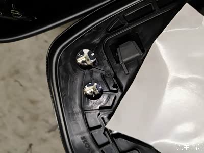

安镜片,有背胶,需要先烤热再贴上去
贴上去之前记得插上加热插头
就是这两根,加热是电阻性负载,不分正负极,上下随意

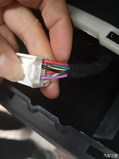

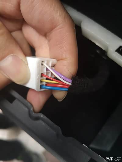

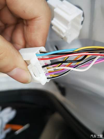

再来一张接线区分,最左边是转向灯,粉色正极,紫色负极(跟加热镜片负极共用),红黄、黑黄、白黄是后视镜调节,记住原来位置就行了,黑白是折叠电机线,如安装完成后逻辑不对,挑针调换下这里的正反就行了,黑白线是加热正极,剩下四根全景的不管。。。

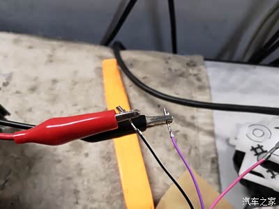

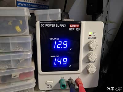

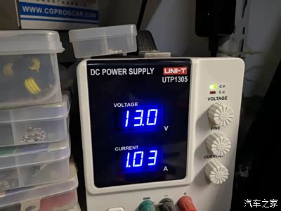

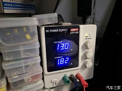

还未装车前测试加热功率
刚接上的电流
半分钟后电流

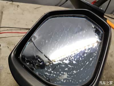

最后稳定的电流,由于加热丝的电阻性负载跟本身温度成正比,在达到一定温度后,产生的功率和散热功率平衡后就恒温了。
一开始抹上去的水已经干了。。。

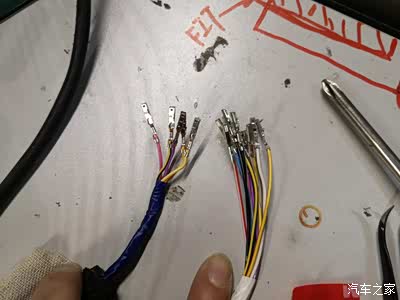

这是我最后安插头的定义,最上面四根是全景用的,下面的都是自己定义的,只要上下插头对的上就可以了

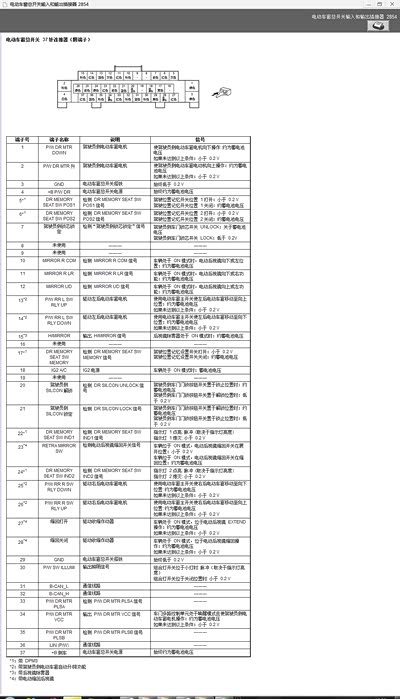

主驾驶接线照片未拍,附上手册插头定义,看15号是加热,27、28是折叠

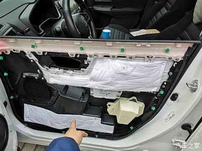

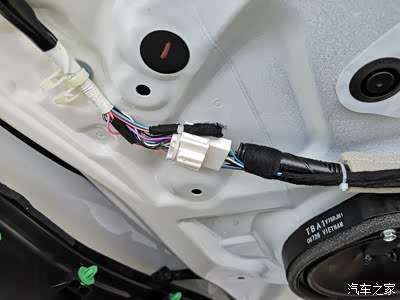

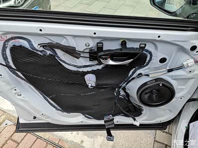

左前门板里面从后视镜插头到升窗开关只需要拉3根线就可以了
主驾驶门板背观

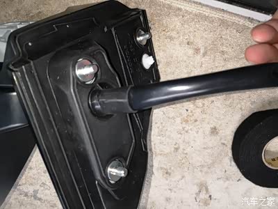

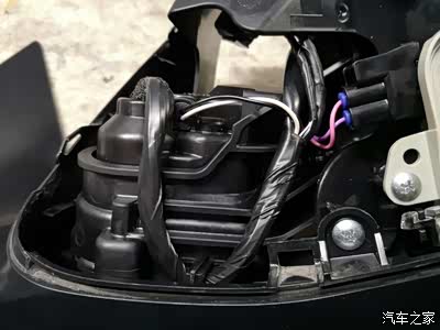

分解支架过程
换上高配的支架
车身支架穿好后

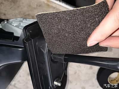

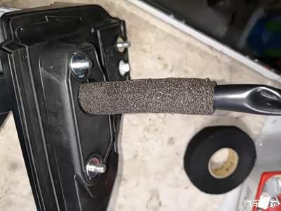

附带的泡棉胶
缠住线束和支架连接处,防止异响

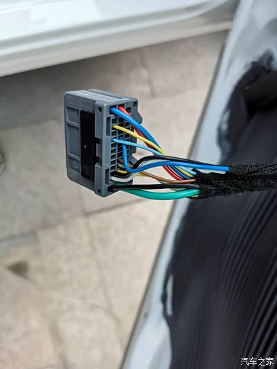

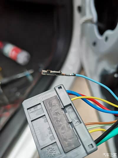

挑了一根副驾驶升窗开关插头的接插件,发现就是仪表用的插针,我有好多。。。
加的三根线,蓝色是加热线正极位置,黑白为折叠电机位置
副驾驶完成的插头,如果要上全景摄像头,这个插头已经不够用了,需要换更大的插头了,我没用全景,所以刚好够用

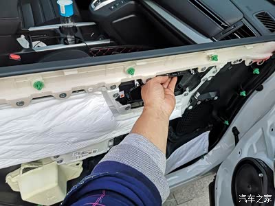

副驾驶门板背观

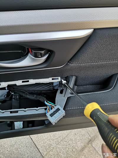

还原,门板是一大堆卡扣和这一颗仅有的螺丝
