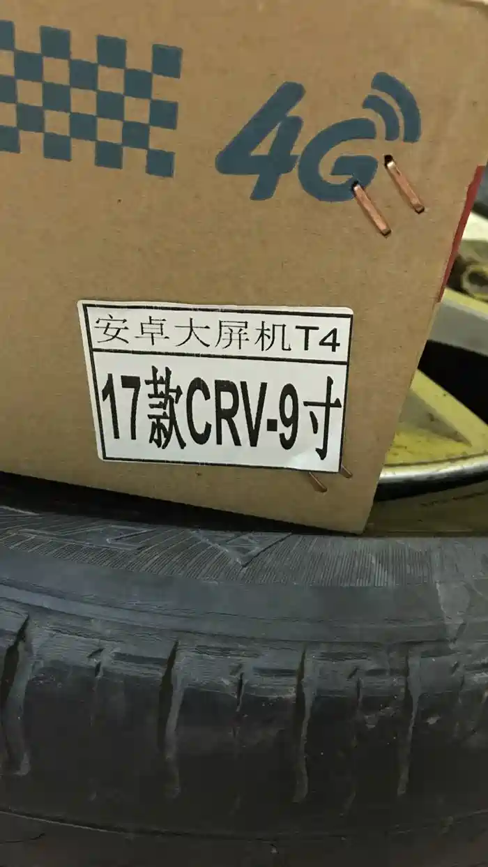

拆开包装盒
拆原装小屏,
原装线束比较紧,这机器质量不错,就是屏幕小了点,拿在手上分量十足,
终于拿出来了
日本先锋公司品牌 ,老牌子了。泰国制造的。
无损安装,插头对接即可,配有原车协议盒,否则不会显示车辆信息。
