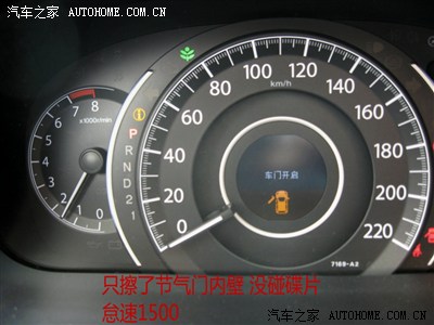

6、传说只要不拆下节气门 清洗时不碰到节气门碟片 就不会怠速高 不用连电脑设置节气门
     我只擦了内壁 没碰碟片 看看留言是否属实
7、清洗过程省略 …………
     主要是内壁和里面脏 洗完之后再把管子装回去
     着车一看 伴随着咆哮的噪音 怠速直指1500

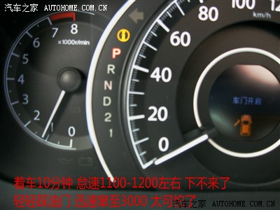

8、不是传说不碰碟片没事的嘛 怠速10分钟掉下来一些 维持在1100-1200就下不来了
     轻点油门转速飙升3000 太可怕了

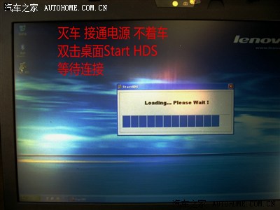

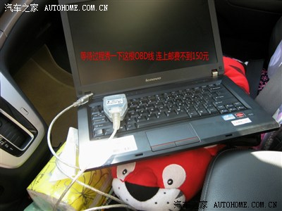

9、秘密武器登场 OBD连接线 CRV的OBD接口就在方向盘正下方 低头就能找到
10、灭车 接通电源 连接软件

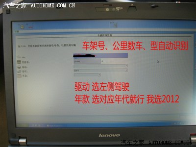

11、链接成功 这是本田HDS最新的软件版本 功能和4S的一样 就不一一介绍了 这里主要介绍节气门匹配的方法 如图链接车辆
12、等一下
13、链接成功后自动识别车架号 公里数 车型
      手动填选两项
      驱动 选择左侧驾驶
      年款 是哪年就选哪年 这里我选2012

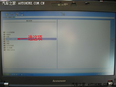

17、选ECM/PCM重置
18、继续 选 是
19、OK了 搞定 退出系统看看疗效

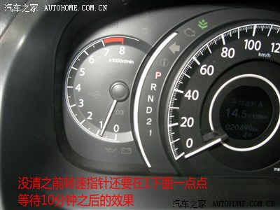

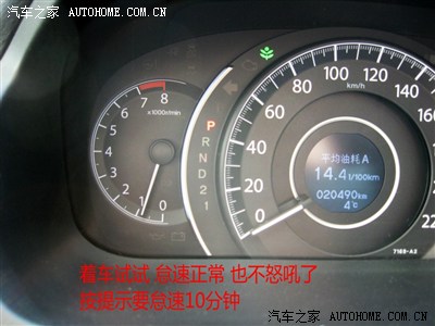

20、重新着车后 也不怒吼了 怠速低了下来 但是和没清节气门之前比还是有一点点高
       按照要求怠速10分钟
21、怠速中……
       记得没清之前指针在1下面一点点 与1有个小空隙 没离这么近
22、10分钟怠速等待中……
       秀一下某宝买的这跟OBD线 算上邮费不到150元
       某宝卖这线的挺多的 价格从100多到200多不等 软件版本也不一样 经我自己比对这个版本最新
       软件装电脑里 安装和使用的时候要关闭杀毒软件

24、怠速10分钟后 转速掉下来了 有没有 指针离开1了 成功!

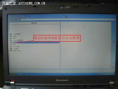

昨天清的节气门,今天去4S谈启动异响的事儿,换正时三件套和TVC机构总成。顺便看看店里的软件,和我用的版本一样,功能一样。咨询了技工,说店里清节气门不直接用清洁液喷节气门 而是用布蘸着液擦拭 如果拆下清 要换密封圈 清完后不光要做ECM/PCM重置 还要做TP学习 虽然我只做了重置 怠速就正常了 但是既然人家说了 回来赶紧再做遍TP学习
上图

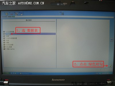

25、进数据表 正常项目绿色 反之红色
26、怠速学习 未完成 红色
    技师说因为制作了ECM/PCM重置 没做TP也就是节气门位置学习造成的
    我说我的怠速正常啊 开着也正常啊 没有异样
    正常也做一下吧
27、进入检查项目

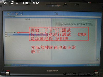

33、再对节气门进行一下测试
    系统会对节气门每个角度进行测试 测试是动画进程 没拍照 录像比较合适 但太麻烦了
    最后显示一切正常 而且怠速 实际驾驶都正常 无异样 成功
