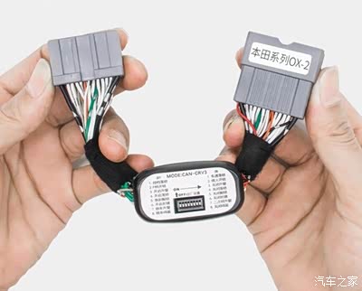

加装的东西并不多,就是一个带信号接收的升窗器,产品不大,但是功能很多,有锁车自动升窗(包括天窗)功能,也有遥控控制打开车窗功能,还有升窗留通风口、打开车门双闪等等。更主要的是车辆启动后就会自动落锁。别的功能我都不怎么感兴趣,我就是需要锁车自动升窗和行车自动落锁两个核心功能。

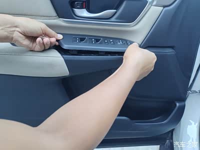

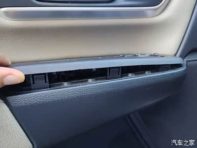

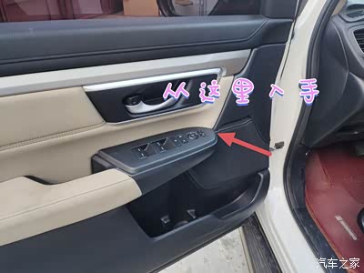

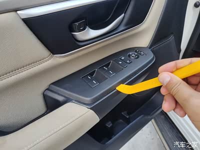

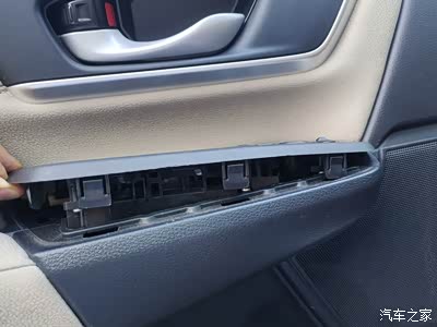

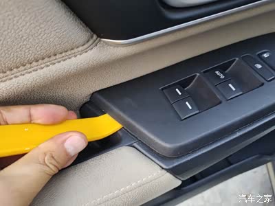

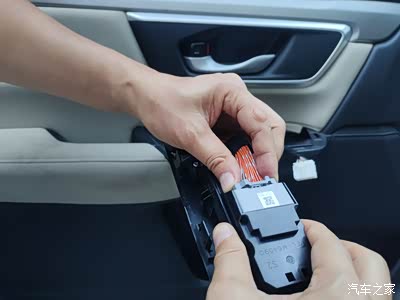

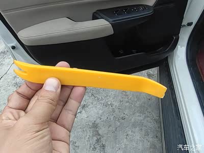

第一步,用翘板撬开驾驶位车门的车窗控制模块。最前面有一个小小的控,从该处撬比较容易,别的地方很难入手,新年还是比较严丝合缝的。只要撬开一点,就简单了。注意,翘板伸进去后,要一个地方撬一下,均匀的撬,如果盯着一个地方撬,可能会把模块撬裂了。
到手可以伸进去的时候,就可以用手试着拉开了,共有8个卡扣。

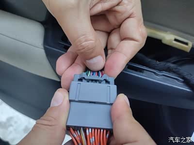

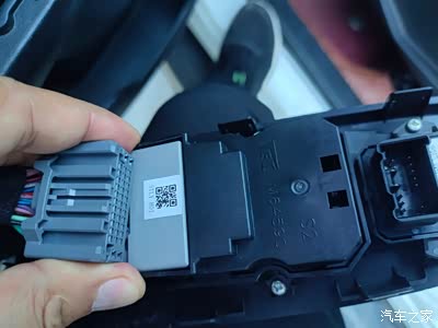

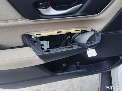

第二步,把插在控制车窗模板上的接口两端都拆开,如果担心扯到连接后视镜的线,可以线把后视镜的线拆掉(这个拆不拆都可以,我第一次弄,担心拉扯到,所以拆了)。

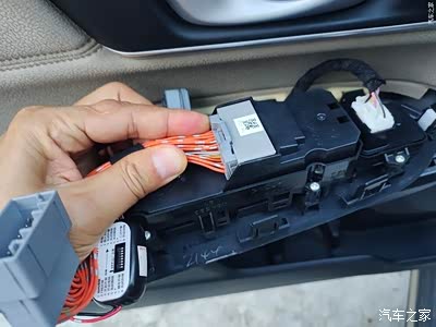

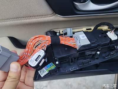

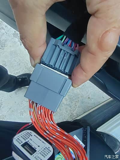

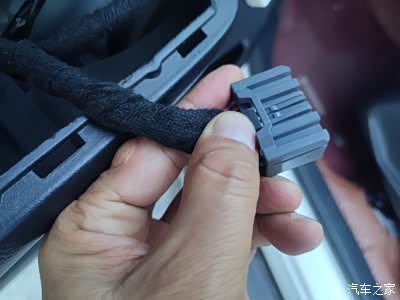

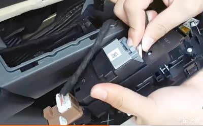

第三步,把锁车自动升窗器两端对应连接在车窗模块上,注意卡扣要卡住了才行,不然不稳。再把后视镜连接线也接上。
1-8的功能,根据自己需要选择性打开。
这里需要注意一下,可以根据自己需要的功能来调整那些打开那些关闭。从1-8,对应功能,不需要的就可以选择off关了。我倒是都开启了。有这个功能不用白不用。

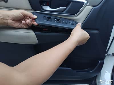

第四步,把控制模块安装回去。按压一下,让每个卡扣都卡住。这里需要注意,所有线束都要放进去,不要夹到。安装好以后就大功告成了。

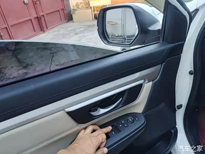

第五步,测试。先通电后,按一下玻璃控制器,可以正常控制四个车窗就问题不大了。

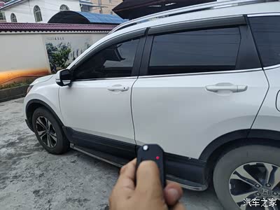

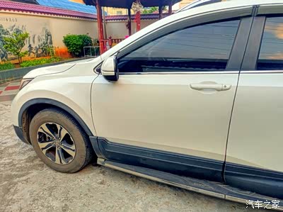

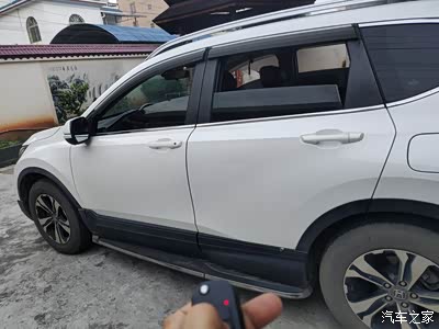

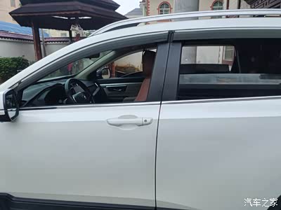

遥控测试。半开车窗,然后断电。锁车,看看,车窗能否自动升起来。
能正常升起来,再试试遥控开窗。一直按解锁键,车窗也可以都打开。启动车子,开着走了几步,也自动落锁了。到此,安装成功,效果达到预期了!

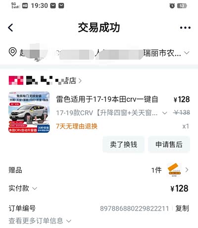

本次加装的锁车自动升窗器,是网上购买的,共花费128元。自己动手安装其实也就是几分钟的事情。我第一次摸索,边学习边安装,笨手笨脚的,所以花费了十分钟左右。
