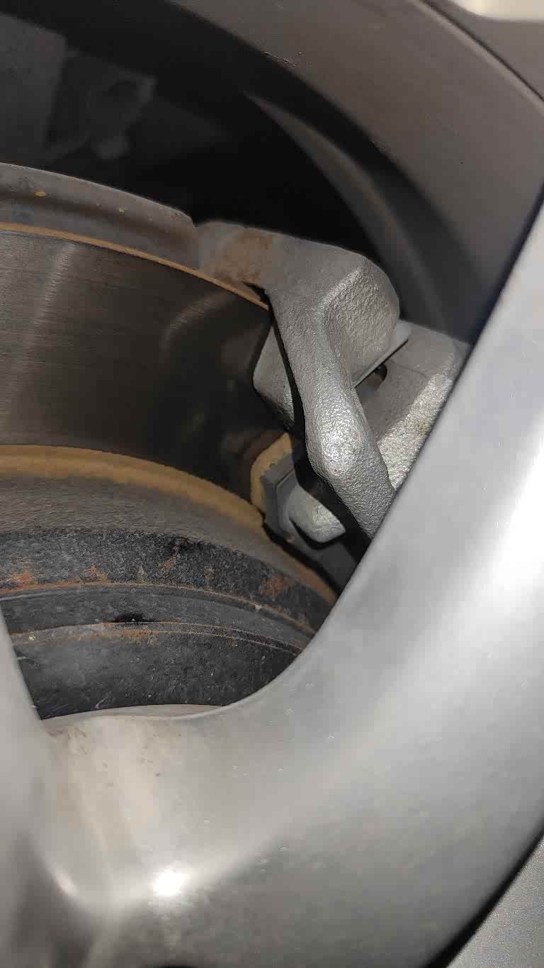

最近两次保养,4S总是建议换刹车片,自己拿不准
请教一下各位,哪里是刹车片,是红色标记处吗
这车5万公里了,刹车片还有这么厚吗?

是的,你红色标注线那个地方是刹车片,更换刹车片主要是看刹车片上的凹槽,如果凹槽没了就说明可以更换了。还就是看你车开了多少公里了。

仅是第一张图看,刹车片厚度还可以啊。不知平时使用时,有没有“吱吱”的声音提示?若无,也没其它缺陷,如开裂、破损。。。。。,没什么问题!

还厚着呢!保养不能盲从听信商家的“建议”,都懂的
刹车片磨损寿命根据驾驶习惯,哪怕暴力驾驶,常急踩刹车,也不至于5万公里就更换。大多刹车片都有保险报警铁片,快磨损到极限时,踩刹车会出现“吱吱”金属摩擦声。保养时上举升机顺便检查一下内侧刹车片厚度…
另外,刹车油建议3年左右更换(测试含水率),顺便保养刹车分泵,以免分泵锈蚀造成刹车片偏磨…
2024-08-21 17:24 来自安徽 回复

比轮毂小一圈的那个大圆铁盘,是刹车片,5W公里换个屁,让他滚。

看厚度!看厚度!保养检查低于3MM就可以换了,别乱花这个钱

刹车片这么厚,还早着呢。刹车片上有磨损报警片,当刹车片磨损到了极限时,你踩刹车时候,报警片会发出吱吱的响声,那时候在更换也不晚。

负责任的告诉你,就算是刹车片出现磨损到极限的刺耳的报警声时,你再开几千公里也是没有问题的。所以,出现磨损报警再换也绝对没有问题。
