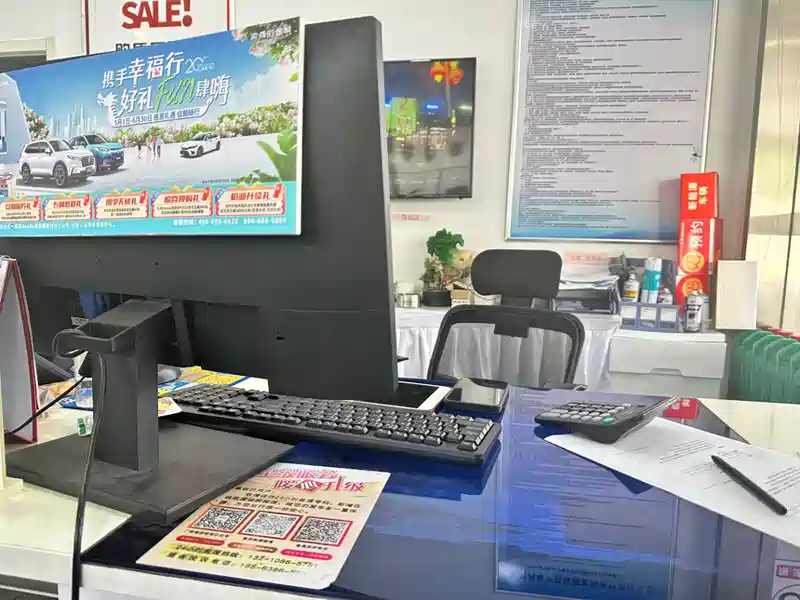

12:30到达SSSS店,中午店里没车,接待都去吃饭了,坐着等会吧,空调挺给力的,很凉快

基本上每个店每个品牌都会有品牌服务节活动,这个店这次有店庆,保养工时费打折,省了七十多块钱呢
