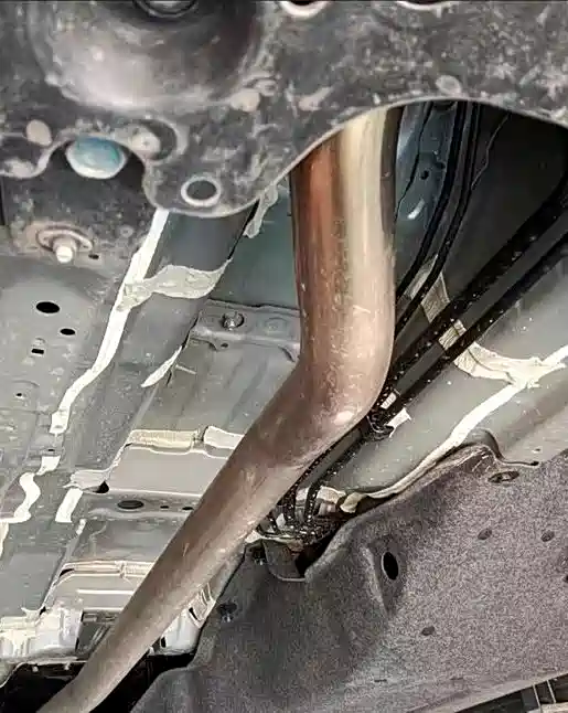

原先车底盘都是裸露的,中间有一个大坑,怀疑猫都能进去

整个底盘护板是由三片独立金属板组成的
我的这个护板后面是在某宝上购买的,整个底盘的护板是要三块组成的,分别对应着发动机中间的线路,油路以及后面邮箱下面的护板,提前打电话问了4s店要收我1500块钱,我在某宝上购买三块护板,一共是465元,加上安装费80元,总共花了545。
油箱下面的护板需要拆掉原装的塑料板。因为每台车的设计不一样,底盘设计也不一样,所以要根据自己的车型和年代在网上购买对应的发动机护板,这样螺丝孔位以及后期保养放机油时候的开口部位都能够对得上。
