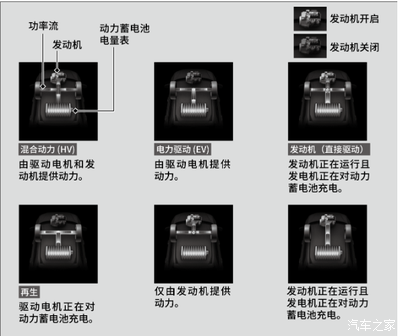

今天就给大家看看低速行驶,发动机工作发电+电驱(非直驱)并且还不发电的工况,哈哈 大家可以看看左侧电量并未充满 混动车冬季北方行驶中可见4种模式 纯电驱动 发动机发电电驱+充电 发动机发电电驱+不充电 发动机直驱+充电 急加速时 发动机/电机共同驱动 注:发生条件 北方地区冬季开自动空调后
大家可以看看左侧电量并未充满
混动车冬季北方行驶中可见4种模式
纯电驱动
发动机发电电驱+充电
发动机发电电驱+不充电
发动机直驱+充电
急加速时 发动机/电机共同驱动
注:发生条件
北方地区冬季开自动空调后

没看明白啥意思,这东西我一直不会看能详细说明下吗
御兔 楼主 关禁闭 已屏蔽
本田CR-V
2024-01-04 09:07 来自北京 回复

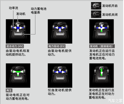

御兔 楼主 关禁闭 已屏蔽
本田CR-V
自己P了一下填了颜色更直观一些
2024-01-04 10:33 来自北京 回复

绝地武士2010 关禁闭 已屏蔽
长安Lumin
你这个中间没出现小齿轮,车轮动力全部是由电机驱动的,发动机根本不介入驱动车轮。
你这工况,属于发动机发的电刚好够用,没有多余的电可以充入电池。
因为,混动CRV的热空调由发动机余热,和TPC电加热一起提供的,
电加热工作时也需要很多用电量,,所以发动机发的电都被直接用完了,
没剩余了,所以,不对电池充电。
2024-01-31 10:36 来自江苏 回复
