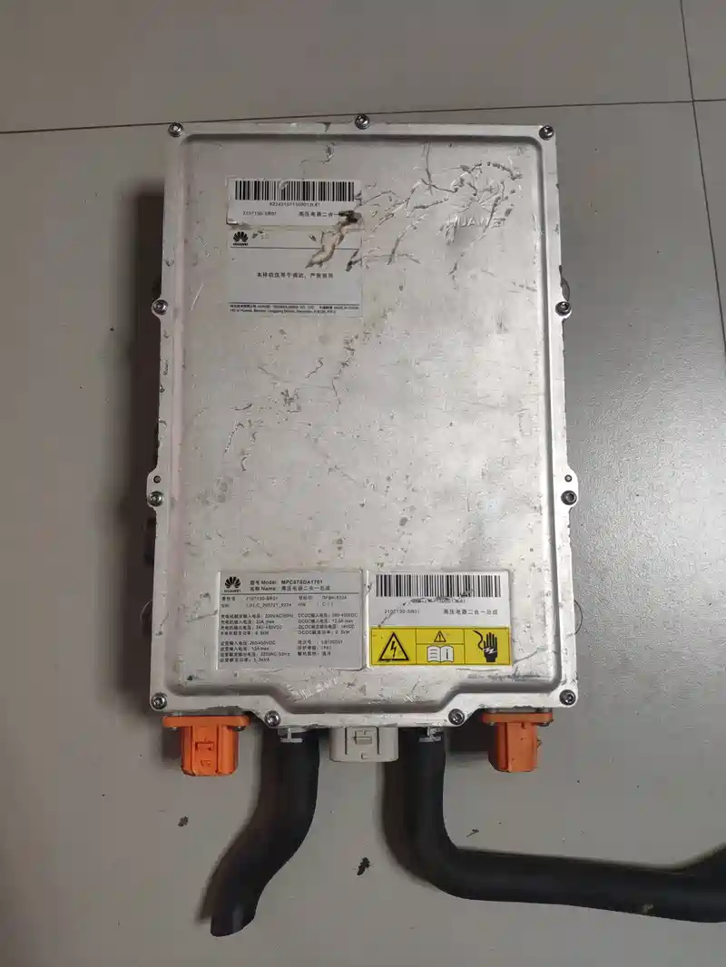

我的crv混动也快2年了,开了快33000公里,评价油耗4.9升,已经是很低了,我满意。但是我喜欢户外活动,经常想,要是能户外用电打火锅,煮咖啡,多好啊,于是就想到改造一下车子,准备增加一组72s松下50a高倍率10c电池组,这样大概会有15度电,充满电纯电加上原电池1.5度就可以跑90公里左右。夏天在车里露营睡觉吹一个晚上空调都够用,冬天露营可以开电热毯。按这样计划改成插混带外放电,电池和保护板都好搞,但是充电机不好搞,市场上根本就没有72s专用的302v充电机卖,不得已先买了一个华为obc二合一6.6kw车载充电机带逆变输出功能。能输出260v-450v的直流电。买回来发现这玩意需要对应的数据通信协议。不然就没法用。唉,这可咋整啊。有没有这方面的技术大佬可以想办法解决的。

有没有大神解结一下obc充电机的问题
