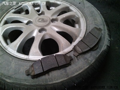

经过大半年的折腾改造原来的“星郎牌”豪华型拖拉机终于基本上像台车了,回顾下都做了些什么?
刹车片响自己处理,ok。
发动机仓隔音自己搞,ok.
空调管隔温。
刹车片,卡钳异响搞定。
方向机异响,换。
mp5罢工,换。
生锈,还是自己搞定。
发动机装饰盖子,送的。
前面弹簧,换了。
前面的减震器,换了。
后面的钢板改造,ok.
轮胎4条,换了。
下摆臂换了。
水箱电子风扇,换了。
安全带卡扣,换了。
后面的钢板橡胶,换了。
还有吗?还有各个地方的小异响,基本上都搞定了,终于安静了。现在的车车开起来还是满不错的,在油门,离合器,档位配合得好还可以有点点推背感,油耗基本上稳定了的长途0.5-0.6左右,城市0.6-0.8左右。星郎最大的设计问题就是悬挂系统超硬,悬挂系统一硬全车就会到处响,又没有舒适性,不然别的汽车厂家也不会花重金请专业公司调试了,还有就是配件质量差,我不知道在那里听到过厂家的人讲“要用最少的钱制造出最好的车”,听完我的心立马冷了一半,当时车已经买了,不然就凭这句话我永远不会光顾这个品牌,对于车来说钱和质量是成正比的,呵呵都是后话了,心情,热度全无。其实还是可以进一步改下前后悬挂的,这样舒适性可以更加好些,但是累了真的真的累了...............................。
