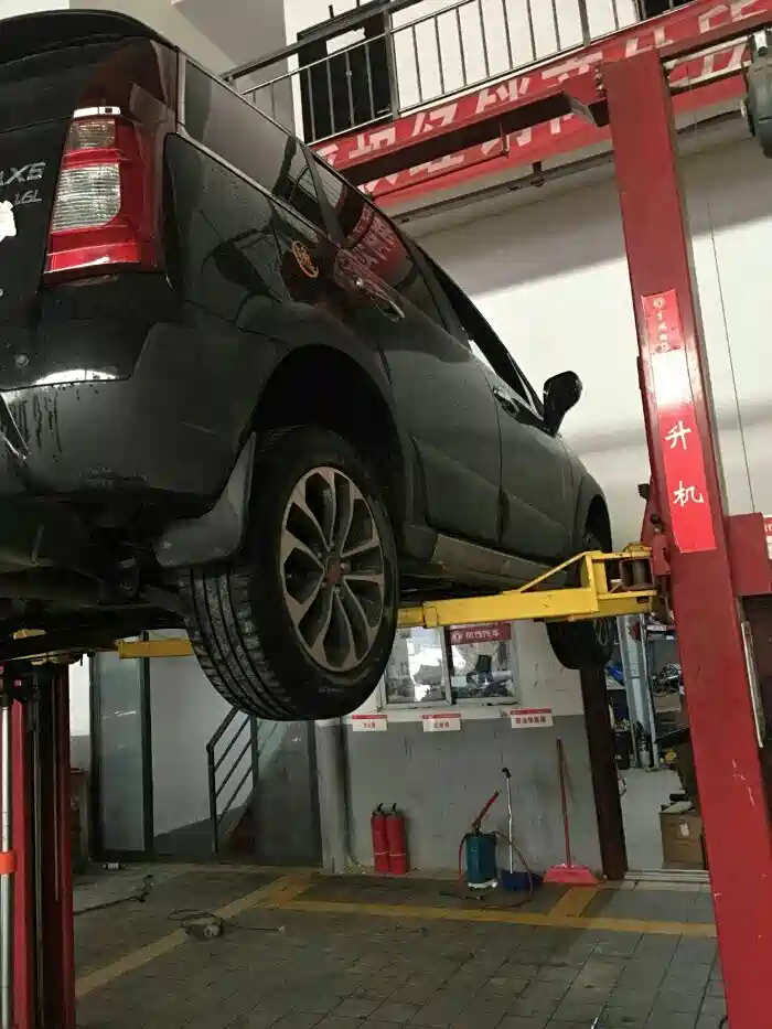

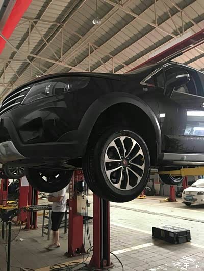

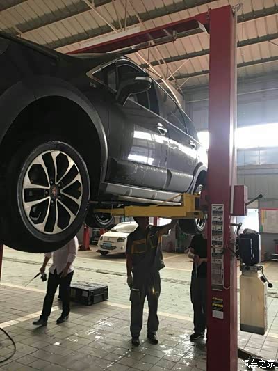

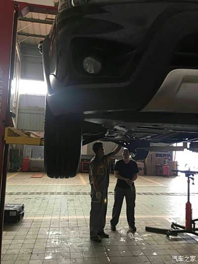

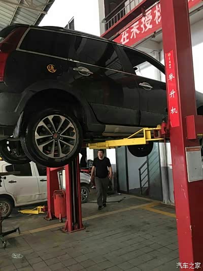

起升机托起我的小五,刚开始我有点担心会掉下来!担心是多余的!

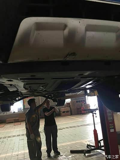

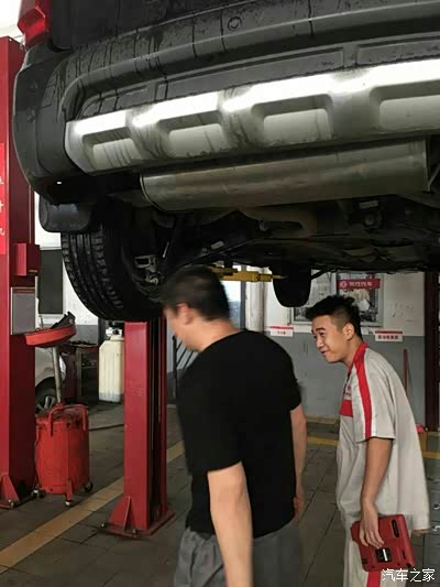

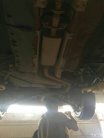

保养加维修,由于我的小五买来后几个月我们去聚会,行驶在我后面的车友说你的车排气筒怎么那么响,我没在意,只是认为有点响属于正常,必定排气筒没有固定死。就这样又开了两年,由于现在太别的响,无法接受,娘家师傅都给检查几次了,结果检查不出问题,没办法只好继续开啦!

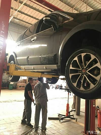

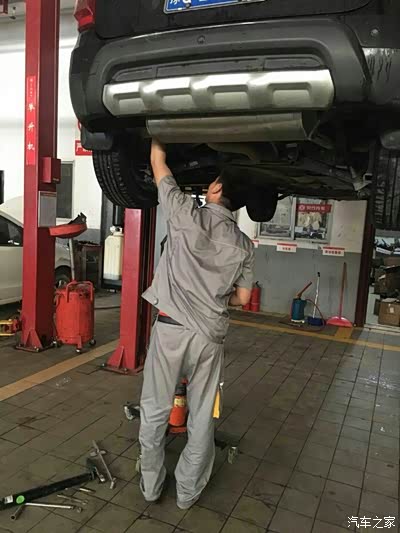

今天我同样给师傅讲了排气筒异响的事,感觉这位师傅比较负责人,检查的很仔细!
雨一直下![]()

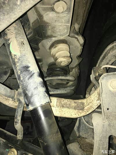

师傅感觉是减震响的,好吧!随便你!

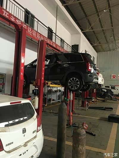

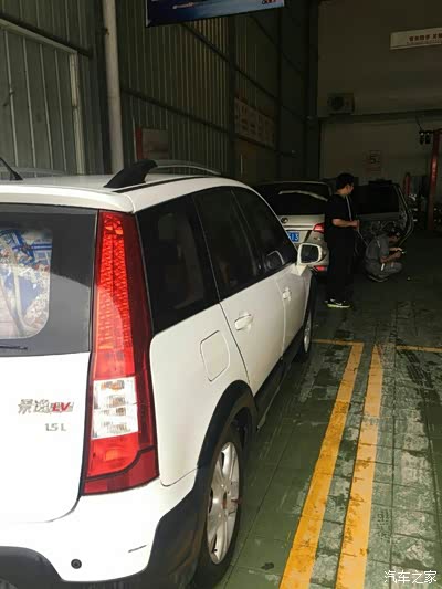

S500也回来了!家人见面各外亲,上去打个招呼!自家人在一块聊聊家常!

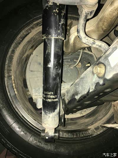

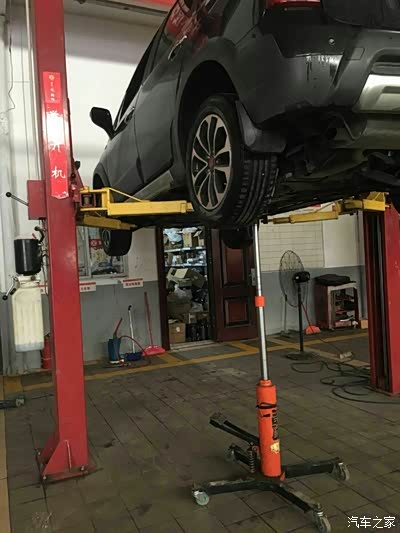

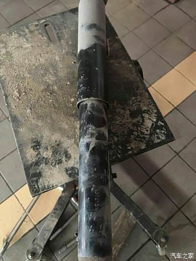

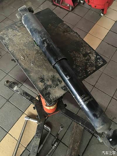

经过商量换减震――换,今天一切由娘家人做主!
新的已装上,试试效果吧!

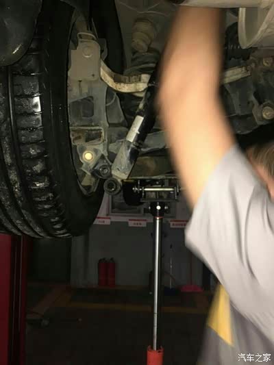

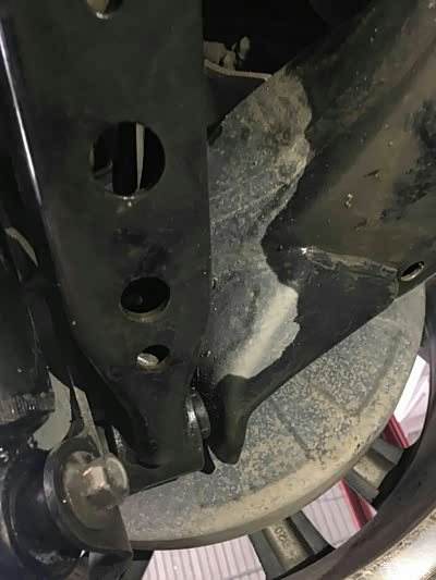

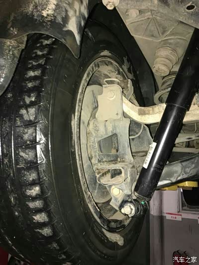

这个减震器好像真有问题,边上都磨掉漆了!
然而并没有用,还是响,我都顺放弃了,继续开,可师傅不同意,一定要找出原因。兄弟不好找呀,都找两年了!

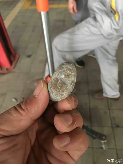

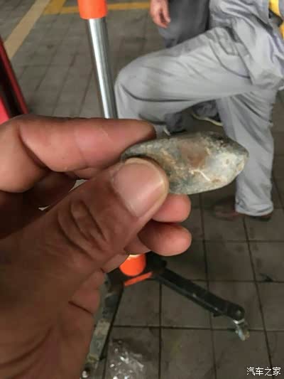

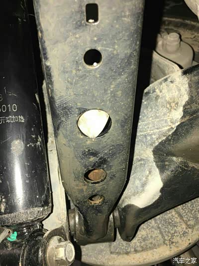

功夫不负有心人呀,终于找到了,你个小石头你是怎么进来的!
好不容易用各种工具才把这块跟随我多年的西安石头拿出来,谢天谢地谢兄弟呀!
这块石头的棱角都被磨没了,由于跟随我多年,困扰我多年,扔了它我有点舍不得,留下它做个纪念吧!
