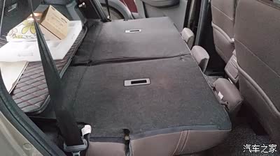

通过最近的出行,发现大X5在过有大坑的路,或者车身左右摇晃严重的路况下,后排如果没有坐人就会有种“咯噔”的异响,第一次听到时以为是后排座椅锁扣没有锁好就把座椅重新倒下再锁上完事,没想到前两天过个大坑时又听到了同样的声音。本着工科男生的本能,重新对座椅锁止情况和结构进行分析了一下,发现座椅锁的时候跟锁扣有点金属的摩擦声音,应该是锁扣与锁体配合时出现了一边干涉一边间隙大的情况,导致在特定晃动下,座椅往间隙大的一边晃动出现的异响。知道了这个就简单了,用胶带把锁扣缠一圈应该了事,结果一试真的有效果,整个下来成本不到2块钱

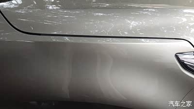

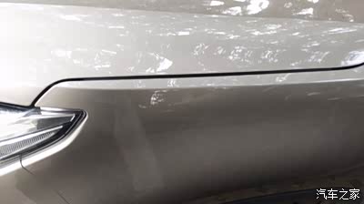

,也省得去4儿子店了。搞完这个,顺便把前几天淘得的密封条给装上,一直认为机盖跟叶子板那条缝有点大,越看越想填上。

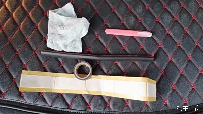

本次DIY的工具,海绵贴片是在杂货铺1块钱买的,电工胶也拿上,后来发现用不着。

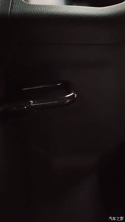

声源就在这个位置,有相同情况的车主可以用力拍打几下,看是不是有明显的晃动感。

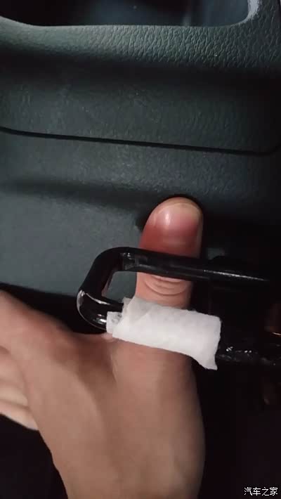

锁扣结构,铁质
座椅上的锁体,里面应该也是金属材料

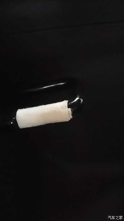

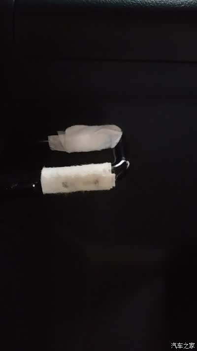

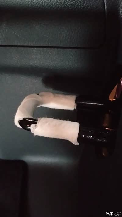

包上一边,试试效果还有点晃。
再把另一边给包了。锁上拍打座椅,完美。
另一边,也同样包上,这个晃动得更加明显
所以包了三边,也是完美。

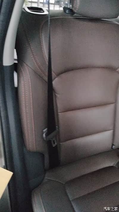

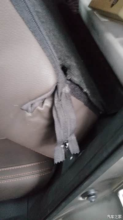

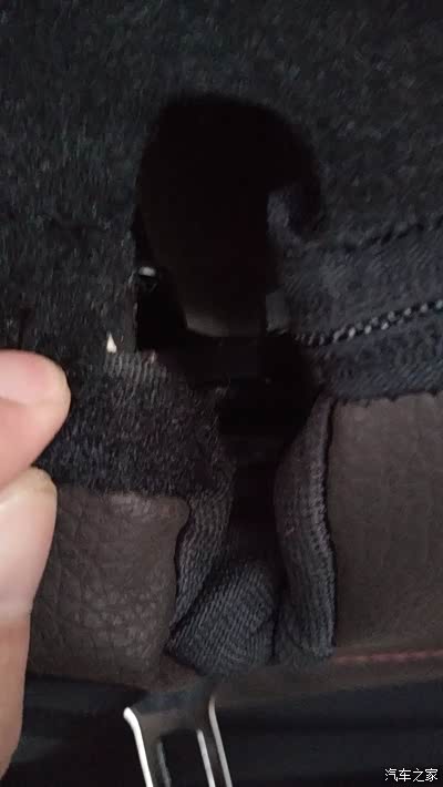

最后还发现了另一个声源,这个座椅的拉链头伸出外头,在座椅立起来的情况下会跟护板有摩擦声。
看了左边,这边的是塞进了座椅面。这细节做得不到位呀。

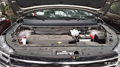

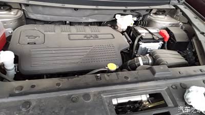

搞完打开机盖,里面不是一般的灰。

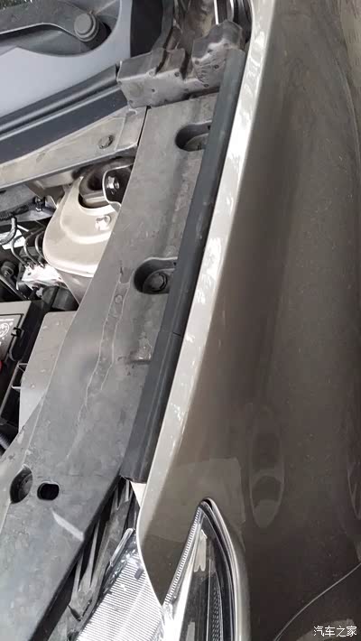

把密封条粘上,买的不够长,需要拼接起来,有点丑哈哈。
这边切断的刀工比较好,拼接痕迹不是那么明显
两边完工

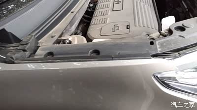

关起机盖,完美。把缝隙都封好了
另一边效果。
