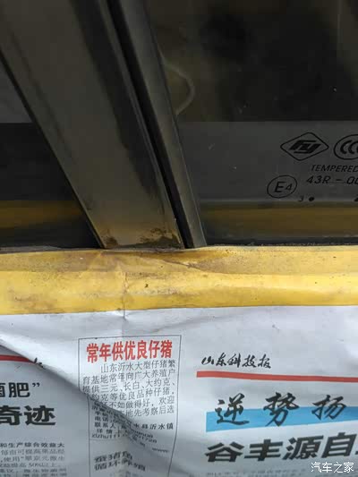

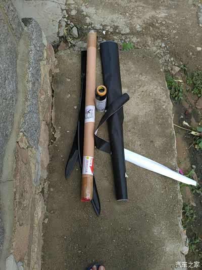

我的车13年6月买景逸suv1.6L。这个车门导轨生锈应该是质量问题,我的左车门的不到2年就生锈索赔可以一个,右车门第三年有症状,但是忙于别的索赔每次去都忘了这个,直到刚刚过了三年去4s反应,他们说过保了,我说喷漆的不是钣金件吗?他们说这个不是,我知道有的车友也是这个件过了三年也索赔了,由于懒得和4s挣了,我也想了想之前索赔的那个也有开始生锈迹象,换了应该也不怎么样,还是自己动手处理吧。就回来在网上淘了几个宝贝,具体见图,开启作业模式,哈哈!

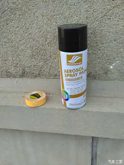

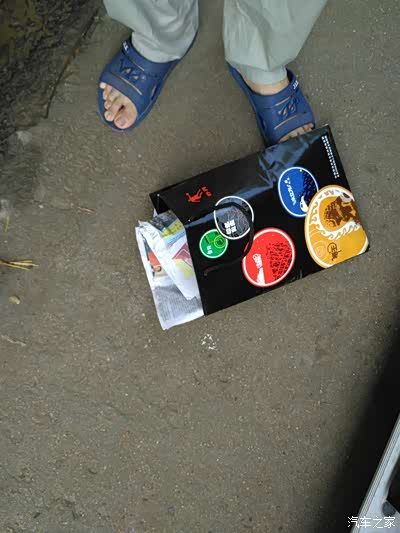

自喷漆和胶带
自喷漆和胶带
报纸

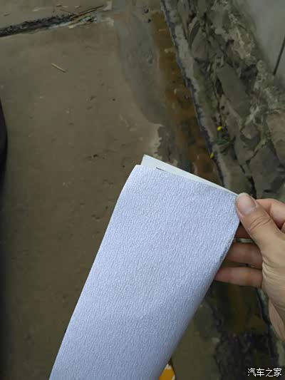

砂纸

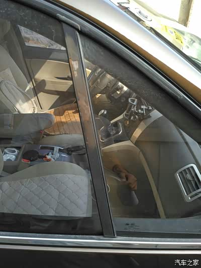

生锈的导轨,用砂纸打磨

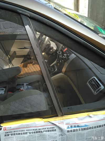

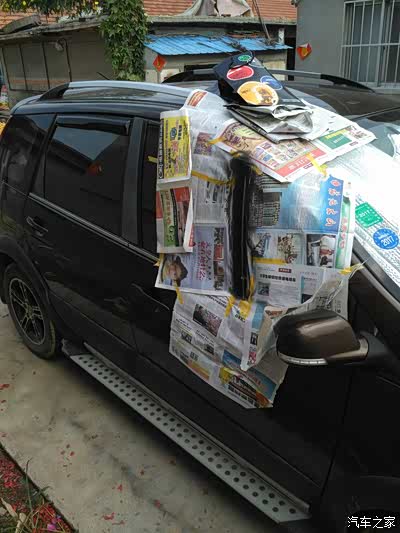

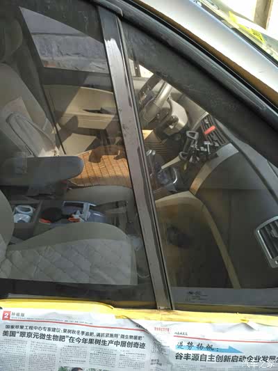

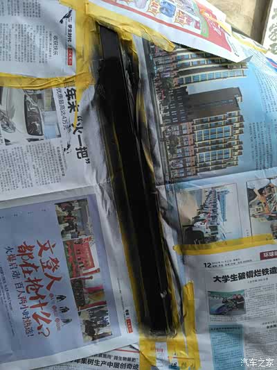

基本上打磨完毕,贴报纸
贴的一般,初次作业,见笑了

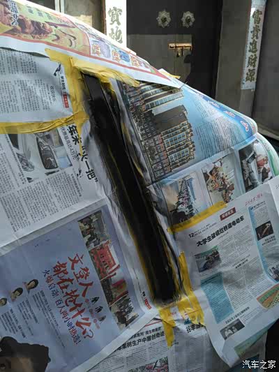

打开自喷漆

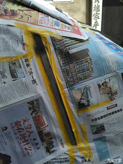

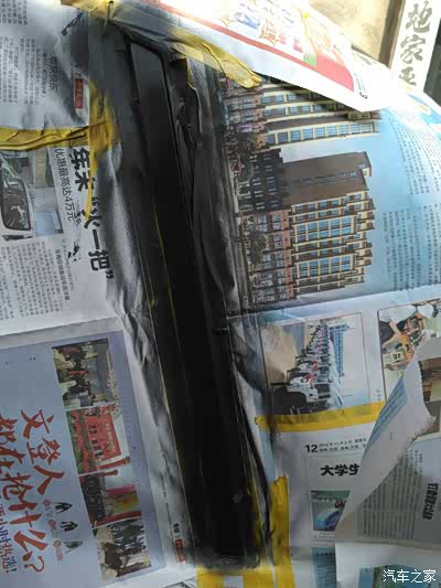

喷一遍,到周围转转,晾上几分钟
第二遍
第三遍,好了等着干透吧!

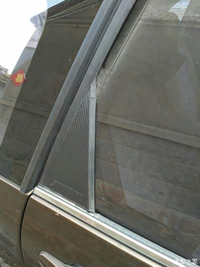

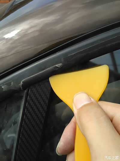

闲着也是闲着,把贴纸拿出来,先把左车门的贴上。
我捅
看看还可以吧!

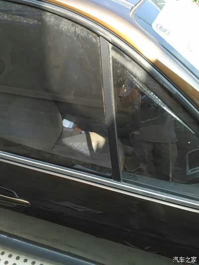

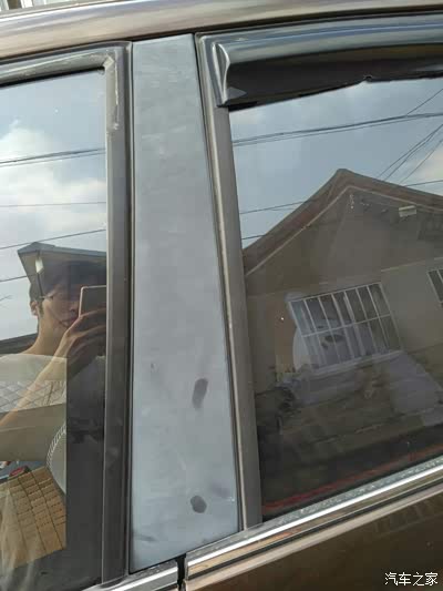

这个颜色褪色很严重,也贴贴吧
贴完的效果

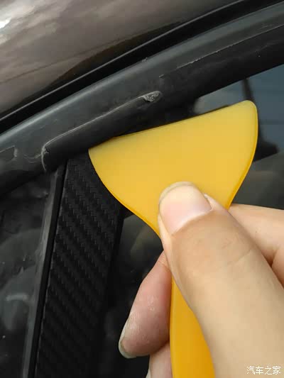

后面也贴上,好了看看油漆怎么样了

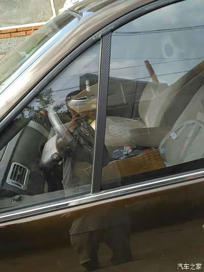

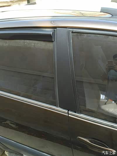

差不多干了,贴膜吧
贴好后的效果,比较满意!
