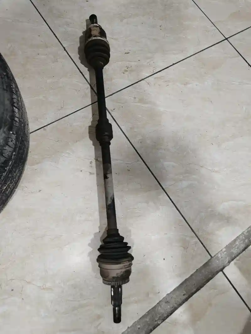

这是拆下来的旧右边的半轴,这个稍微破损了一点球笼胶套。也已经漏油了。同时也有了间隙,车头抖动就是它引起来的。
这是左边的半轴,已经严重球笼胶套破损。润滑脂摔的轮毂到处都是。
