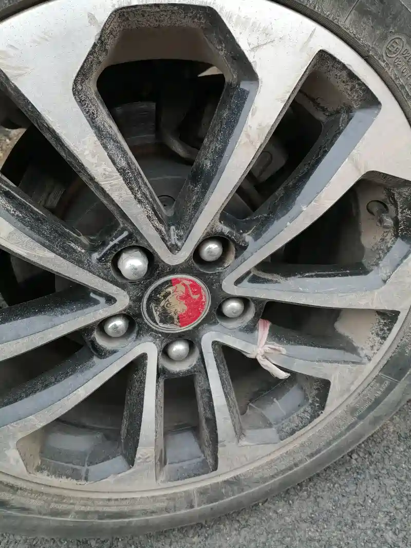

车子跑了7万公里了,最近轻踩刹车后轮有磨铁的声音,判断是刹车蹄片磨没了,果断某宝买了一套回来,自己动手更换
更换刹车蹄片其实很简单,首先用随车工具把轮子拆下来,注意别拉手刹,找个平路别档上·就行
然后再用14套筒把固定卡钳的螺丝拆下来就可以更换了,唯一麻烦点的就是,拆下刹车蹄片更换新的时需要把刹车泵顶回去,不然装不上
