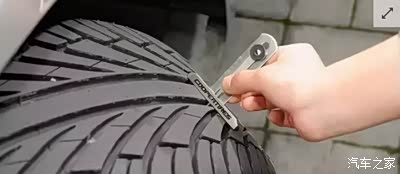

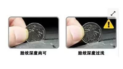

方法一:依据“轮胎磨损标记”进行判断。 磨损标记1:位于轮胎侧面,是一个小小的“△”,一旦轮胎的磨损触碰到了三角形的尖角,这条轮胎必须要更换了。 磨损标记2:位于轮胎的沟槽之间,凸出来的一道高1.6毫米(法定最小沟槽深度)标记。一旦轮胎磨损到胎面与标记平齐,就该换胎了。 方式二:用硬币来判断很简单,拿出一枚1元硬币,顺着硬币顶端方向插入胎面沟壑中,如果还能看到整个硬币背面的标志,说明厚度不足。
方式三:轮胎花纹深度尺 大家也可以自行购买一个轮胎花纹深度尺来测量一下。 为什么要对花纹深度作强制性要求? 有人不禁疑惑,小小的花纹能起到什么作用?你还真别小看它!首先,轮胎花纹深度若低于1.6mm,轮胎和路面摩擦力大为减弱,车的制动距离会变长,驾驶风险成倍增长。尤其是到了夏季,雨天比较多,如果花纹深度过低,轮胎排水性能会大幅下降,如不能及时排水,就会在轮胎和路面间形成水膜,轮胎和地面间附着系数急剧变小,就会像在冰上滑行一样,刹不住。 再者,轮胎花纹深度低于1.6mm后,其中的橡胶和钢丝已经严重老化,强度会大大降低,使用这样的轮胎,很容易发生爆胎。

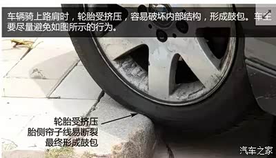

1、避免原地打方向原地打方向会令轮胎的磨损集中在同一个接触面上,造成轮胎局部严重磨损,缩短使用寿命。因此,车主应避免原地打方向,而应该在轮胎滚动时打方向,这样的话,地面给轮胎带来的才是全方位且均匀的正常磨损。 2、避免撞击路肩和陷入坑洞车辆骑上路肩时,轮胎受挤压,容易破坏内部结构,形成鼓包。路面的坑洞同样要避开。当轮胎碾过坑洞时,轮胎同样会受到挤压。坑洞越大、车速越高,轮胎受到的挤压力度也越大,这样也会导致轮胎出现鼓包。

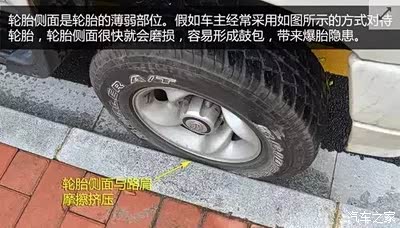

3、避免蹭胎壁 蹭胎壁,很多时候是因为开车不小心、车感不足导致的。但轮胎侧面属于轮胎的薄弱部位,磨损严重的话也会造成轮胎鼓包,带来爆胎的隐患。因此,车主在靠边停车的时候,应该多留心车辆与路肩的距离,避免蹭胎壁。

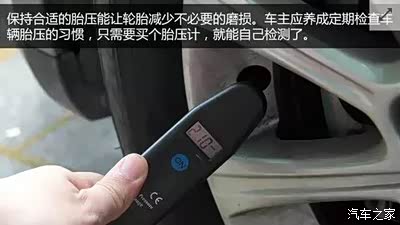

4、保持合适的胎压合适的胎压能保证轮胎的接地面积均匀,减少不必要的磨损。因此,车主应该养成定期检测胎压的习惯,随时了解轮胎的胎压状况。

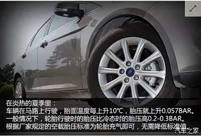

5、夏天不要降低胎压很多车主有个错误的认知:夏天气温高,降低胎压能避免爆胎。千万别!这样操作,轮胎与地面的接触面会加大,摩擦力增加,加快轮胎磨损,而且会导致胎温上升更快,更容易爆胎。所以,保持正常的胎压就好了。
