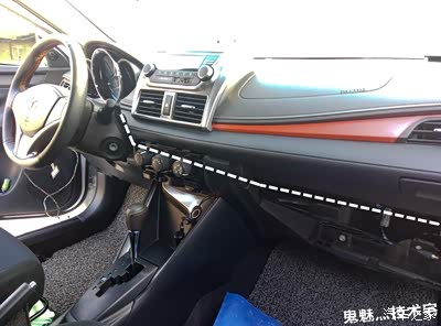

先来一张盖楼图

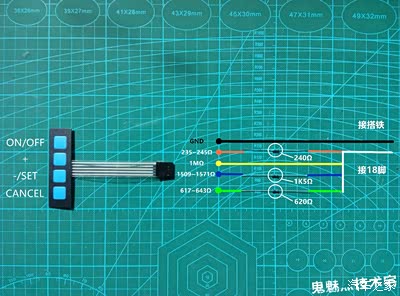

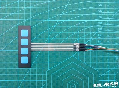

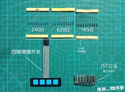

需要用到的基本上就是这些,网线照片木有拍![]()
图上按键的顺序和接头的顺序是交叉的,后面有图片对应每个电阻是什么按键

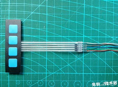

啧啧啧~有段时间不焊东西玩了![]()

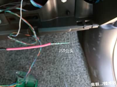

每个接头都包上热缩管,顺便防止挂伤车上的塑料件![]()

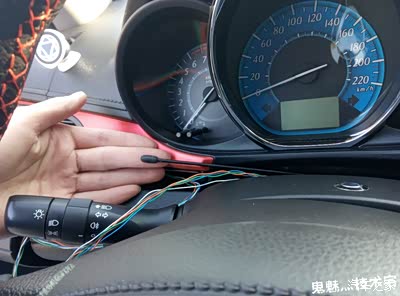

这根是四个按键最后合成的一根,接JST的公头插的刚刚好![]()

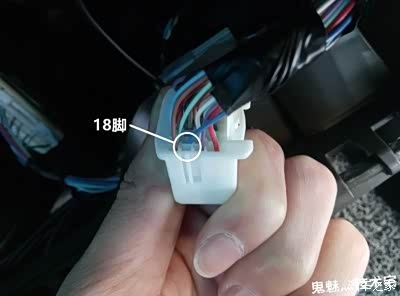

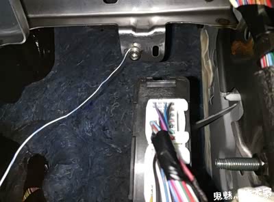

信号线接手套箱下面电脑上的18脚就可以了![]()
就是这一个空着的槽,插头边上有个锁止的东西挑一下就可以把JST接头插进去了![]()
另一根GND接车上的金属上就可以了
找个5mm内六角螺丝拧上

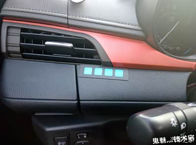

走线还是很简单的,把方向盘放到最低位置,线从空调旋钮后面的位置直接穿过去~完美~![]()
这根致炫特色的长天线又派上用场了![]()

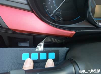

调好合适的位置,贴上就可以了,薄膜按键背面是带胶的![]()
完工~

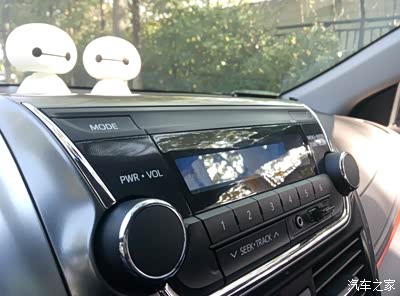

补一张照片,之前打算把原车车机最后四个按键改成定速巡航的控制键,不过最后没有弄,为什么...因为我懒....好简单的原因....

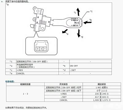

下面放两张参数的图片,仅供参考哟![]()
图片来自万能论坛大神![]()
做好之后测了电阻,发现+按键的电阻高了一些,但是装车上测试成功了,吓死宝宝了![]()

翻遍了柜子也没找到这几个电阻,反正是要买薄膜键盘的,干脆买个电阻包回来![]()
特意买的不带字的薄膜键盘,带字的贴车上看起来有点不和谐![]()
