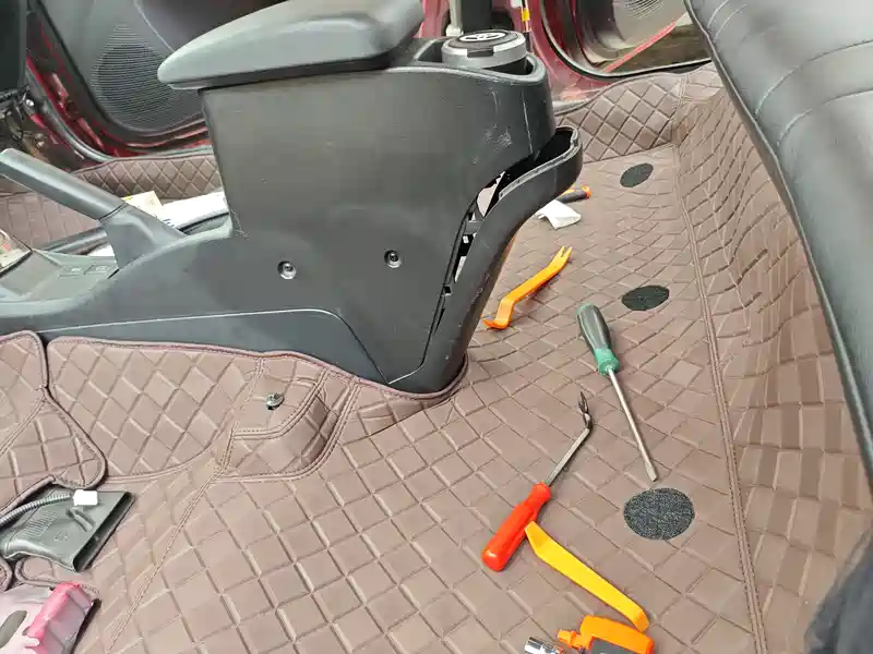

现在需要给脚垫塞边。。
这是航空软包脚垫最显著的特征——通过塞边提升整体工整度。
有限饰板非常牢固,譬如中央通道后部。
此时需要拆下饰板,再进行塞边
有限饰板非常牢固,譬如中央通道后部。
此时需要拆下饰板,再进行塞边
拆下饰板(都是卡扣,用塑料撬板慢慢撬)
然后利用专用塞边工具,一点一点塞进里面
恢复饰板
中央通道前半部分也是一样的操作
