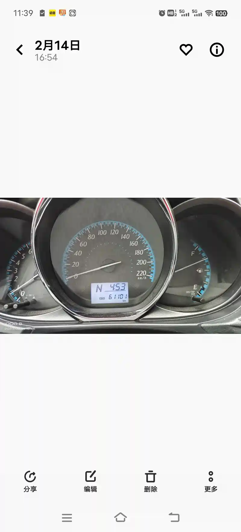

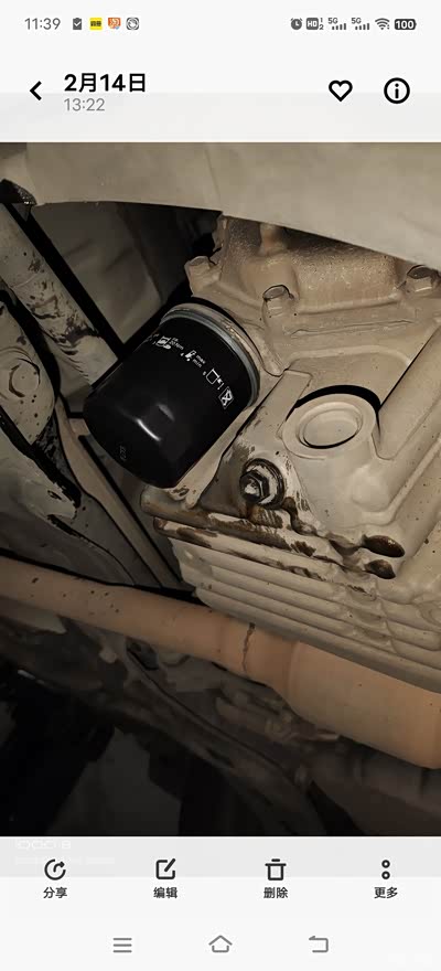

61000多公里,2023/2/14保养
本田绿桶0W20,跑了5000多公里,还可以,手痒痒,迫不及待想上壳牌

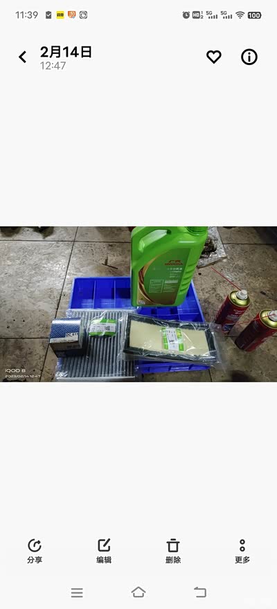

上次换的馬勒,不漏油,双手拧紧的
上次换的材料,广本绿桶,邢台滤芯

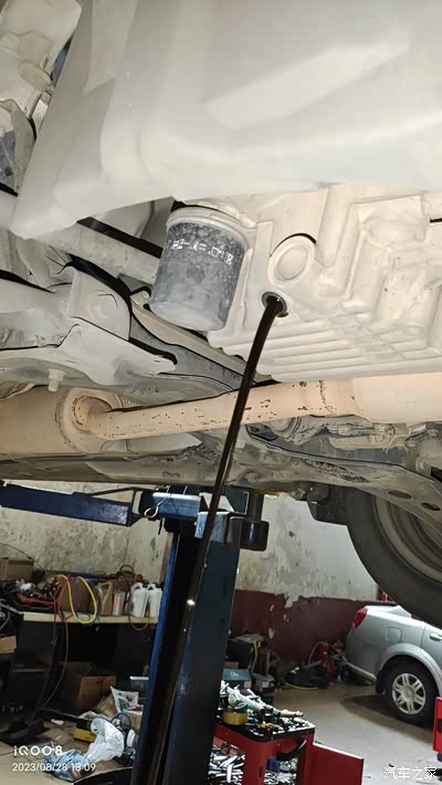

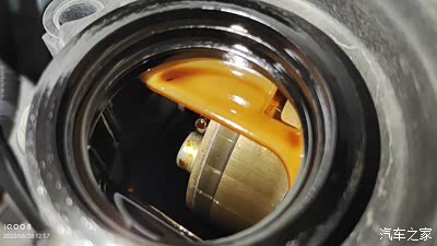

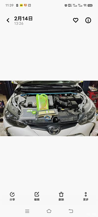

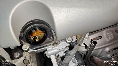

升降机给机油口来了特写

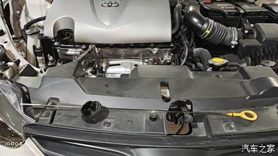

打开机油盖,拔出来机油尺
66000公里的口,一直都是自己动手折腾各种各样的机油,水油

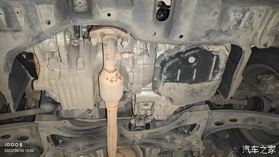

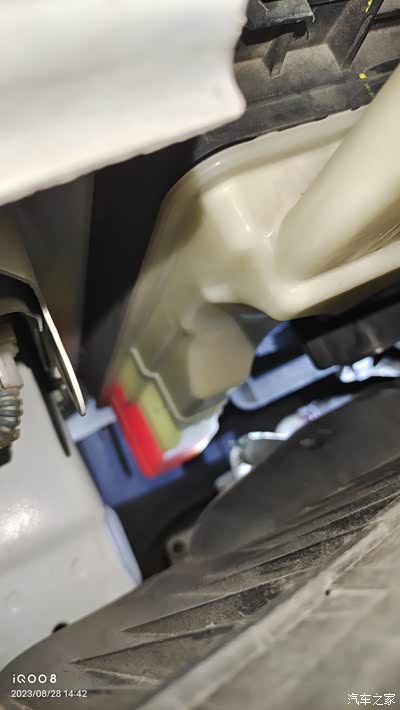

底盘还可以,没拖底,安全驾驶

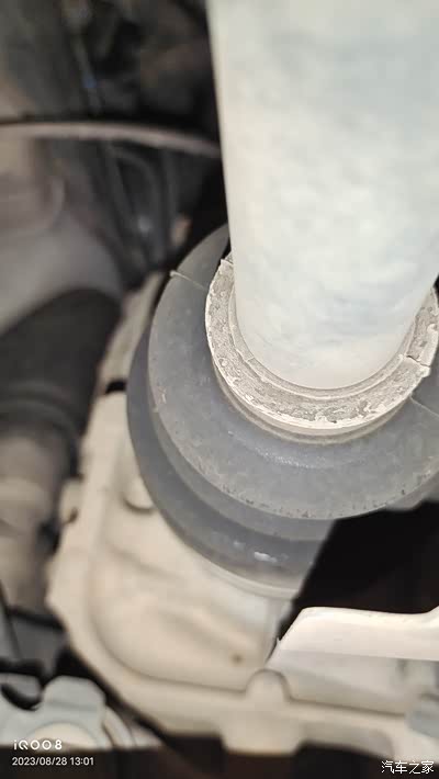

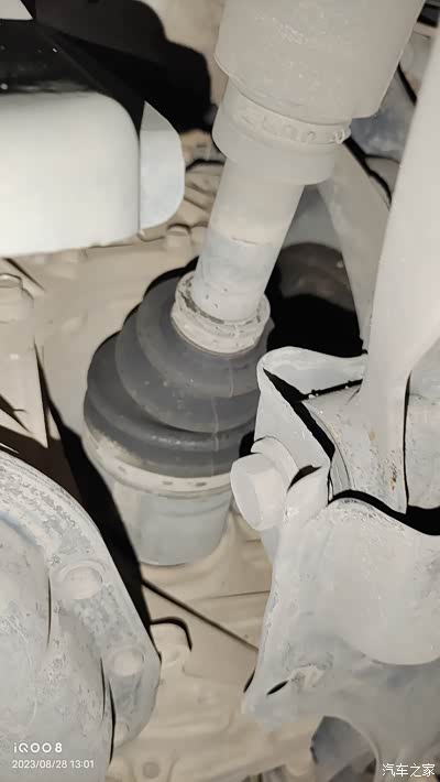

半轴油封正常,不渗油
副驾驶半轴油封正常

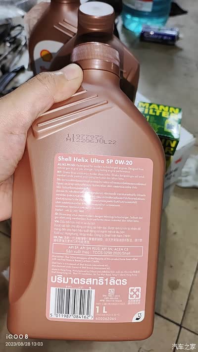

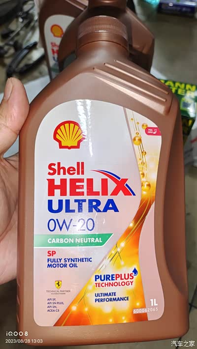

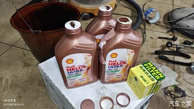

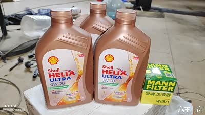

狗东的壳牌020,说是泰国🇹🇭产品,也分不清楚,上货
壳牌机油
背面

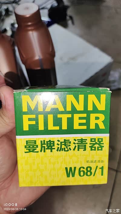

曼牌机滤
一直都是曼牌和馬勒,哪个便宜实惠买哪个

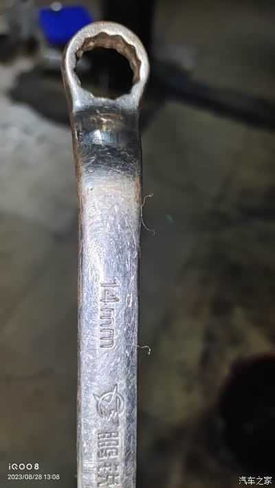

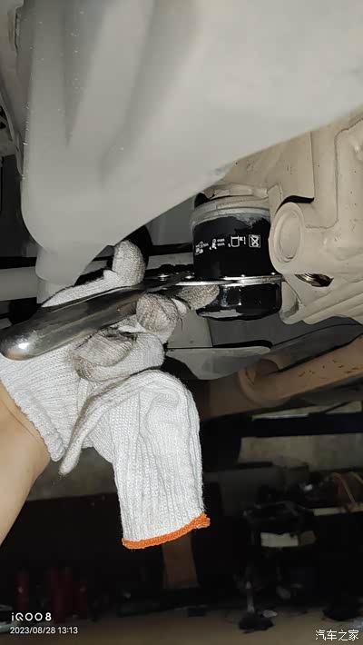

14的扳手🔧,准备放旧油

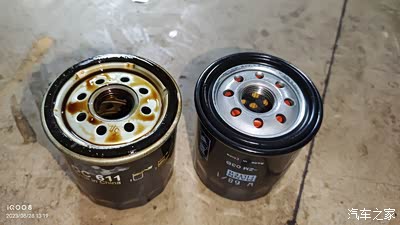

5000多公里的广本绿桶也黑了
双手拧紧的今天没吃饱饭,只能手铐扳手伺候
对比一下,感觉一样的,差不多,可能是同一个工厂代工贴牌的

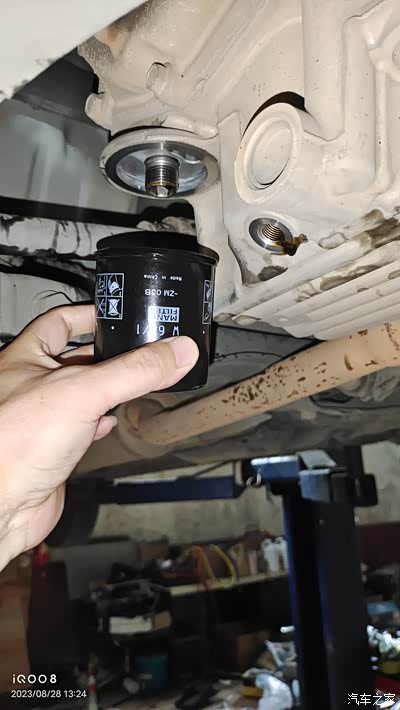

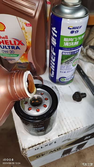

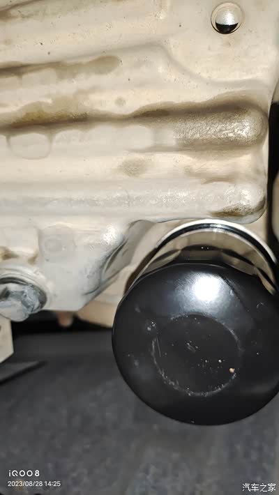

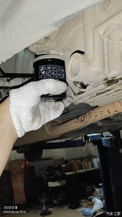

加一半油进机滤,顺便把橡胶圈涂抹上油
手拧紧
手套🧤用力拧紧,不用工具

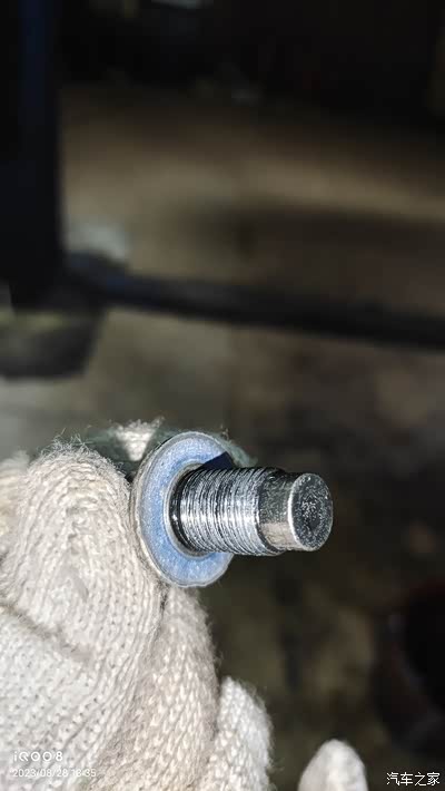

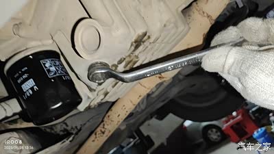

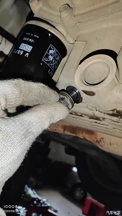

发动机油底壳螺丝,还是原厂的垫圈,不漏油不更换
拧螺丝是个技术活,千万不要拧滑丝了,要凭手感。
14的扳手紧固一下。

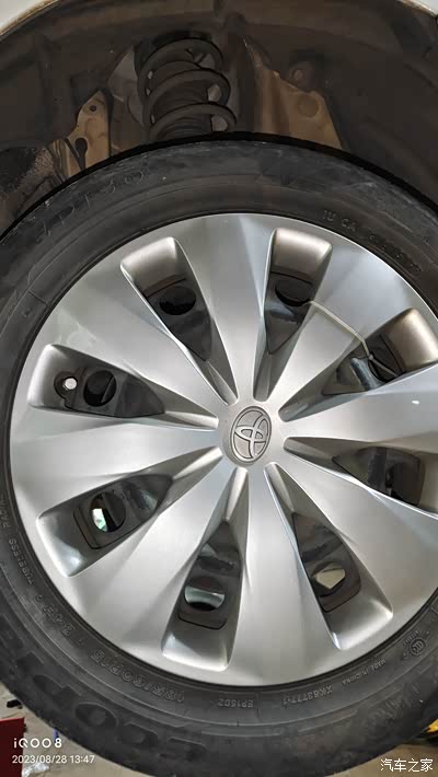

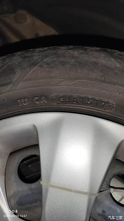

原厂的轮胎,2017年15周出厂
原厂的塑料轮毂盖,为了不丢失,四个轮子上了扎带

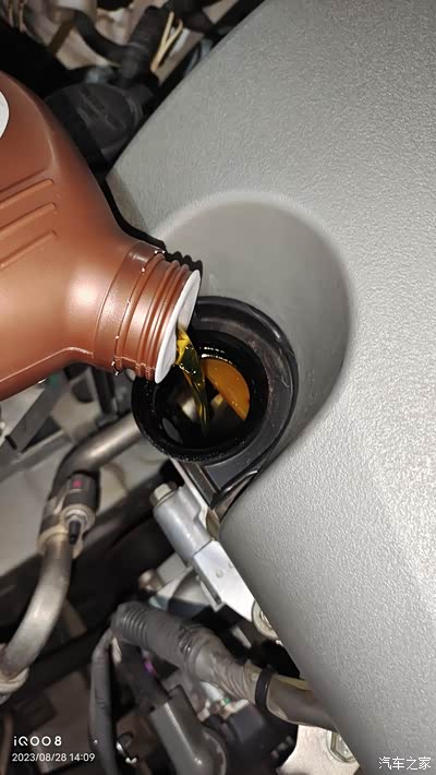

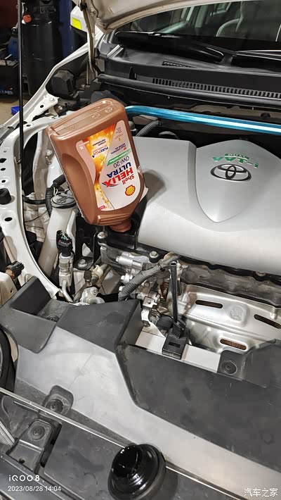

丝滑的机油晃晃加进去,老司机单手加油,单手拍照,不用漏斗
不浪费一滴油
整整齐齐三升油,机油口带膜。

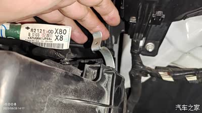

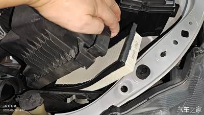

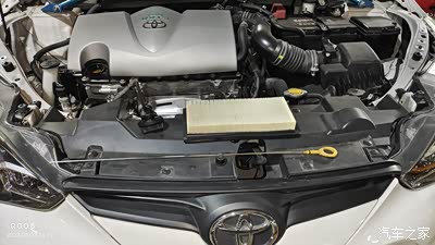

清理干净空气滤芯,比较干净,不换了,空调滤芯就不打开了,车子在举升机上。
安装空气滤芯
打上两个卡扣

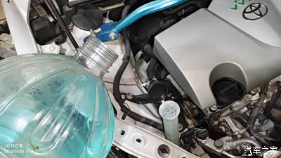

添加玻璃水

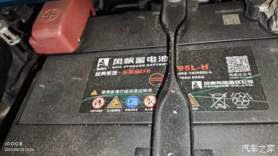

检查蓄电池电极是否正常,有没有氧化松动。

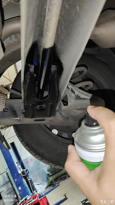

发现底盘横梁有生锈,黑色喷漆伺候

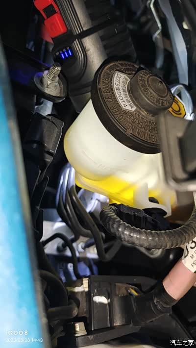

刹车油原厂的,少了点,颜色还好,没有变化变暗,下次补点

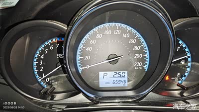

怠速稳定在700,保养公里数拍照记录一下。
