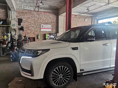

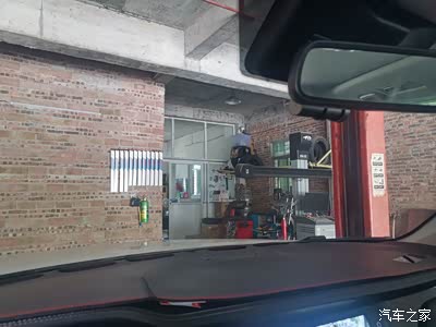

这次是趁着中午下班来做得保养,现在是大热天,来修车的车辆还是比较少的,我到了之后就直接开始施工做保养了,排队都不用了。

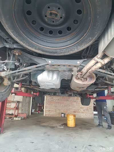

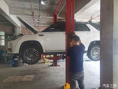

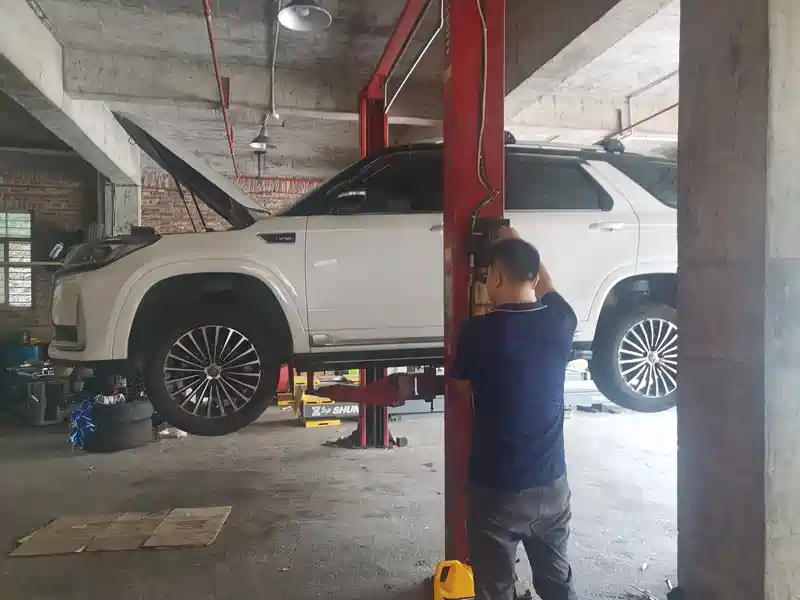

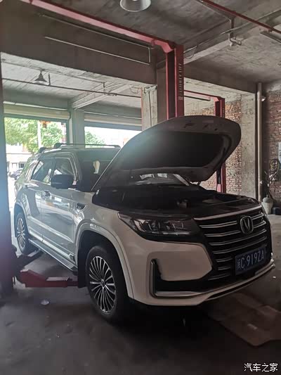

到店后就直接把车开到升降机的位置,师傅弄好支架后就直接把车升起来了。
轮胎离地是必须要的,要升高到人可以钻进去。

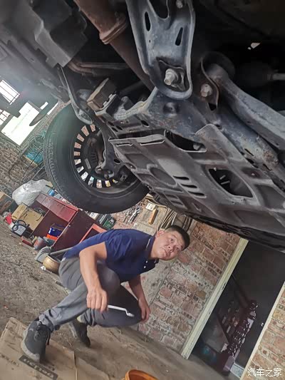

升高后师傅要先看一下底盘的结构,因为我安装了发动机护板,先观察好后再去取工具,没必要的工具就不需要拿来。

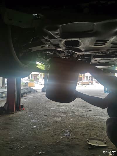

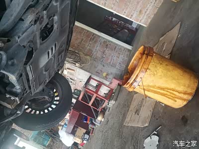

速度还是很快的,我转一圈过来放油的螺丝都已经拆下来了,开放机油了。
放机油比较慢,要让他流干净才行。

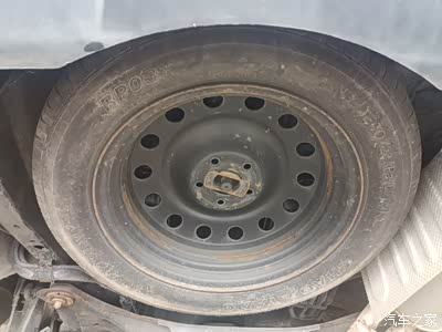

这是备用胎,可惜了不是全尺寸的,这个备用胎很窄,但是一次都没用过。

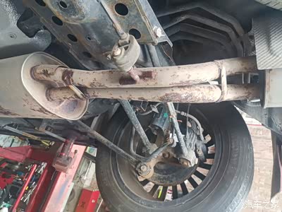

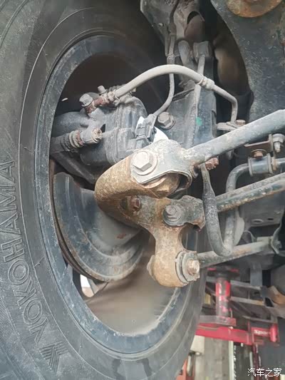

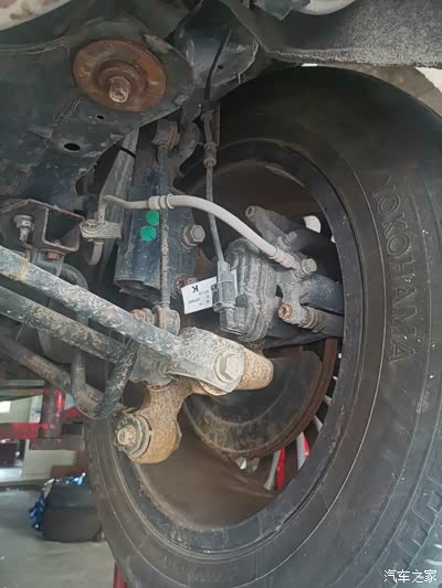

后轮的悬挂支架有些生锈了,我住沿海地区,生锈是难免的。
五年的车了,底盘的锈迹还不是很多,我喷了底盘装甲的,也是在这家店喷的,花了600块钱。
有的位置生锈还是比较严重的。
这是这次要更换的机油,要5L机油,最后5L还是不够,还差那么一点点。

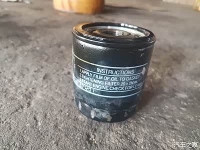

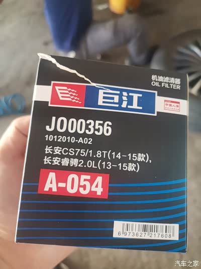

这是拆下来的机油滤芯。
这是新的机油滤芯,长安汽车专用的。
机油还没有流干。

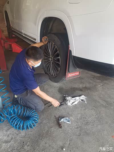

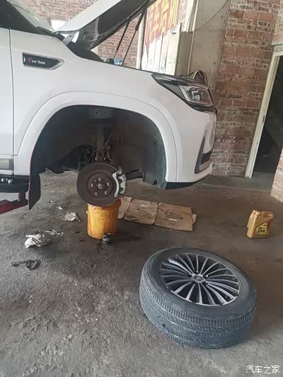

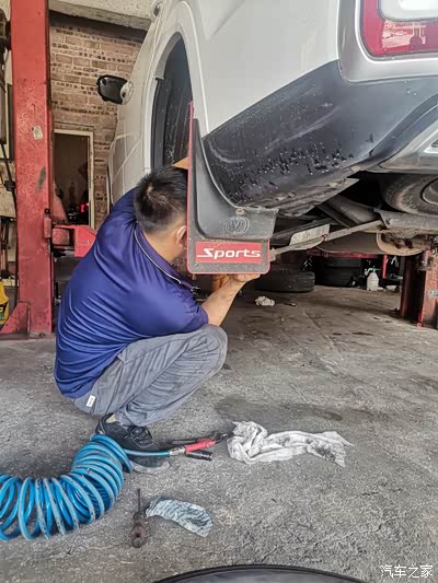

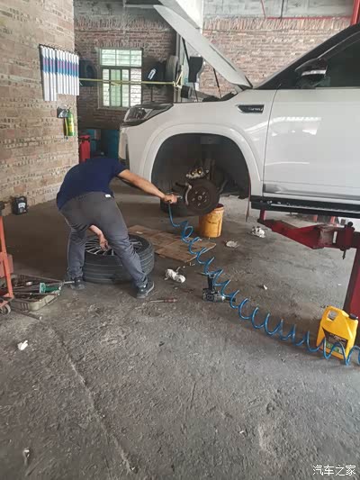

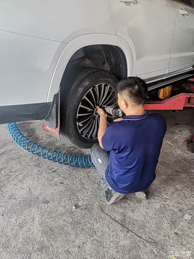

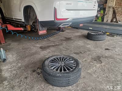

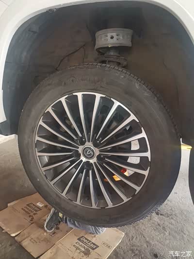

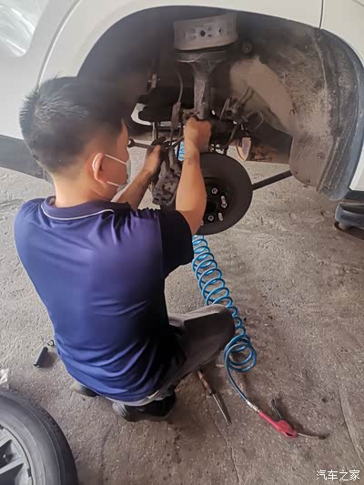

趁着放机油的时间,修车师傅开始做四轮保养,先把四个轮胎拆下来。
专业人员干专业事情,就是快,几分钟就拆下来了。
四个轮胎都拆下来了。
前轮也拆下来了。

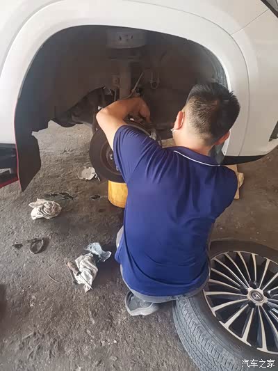

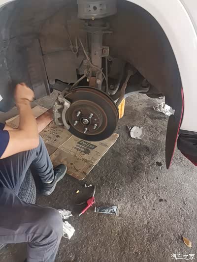

用充轮胎气压的气管吹一下刹车片的灰尘,吹得满天飞,四年多了,这是第一次做四轮保养。

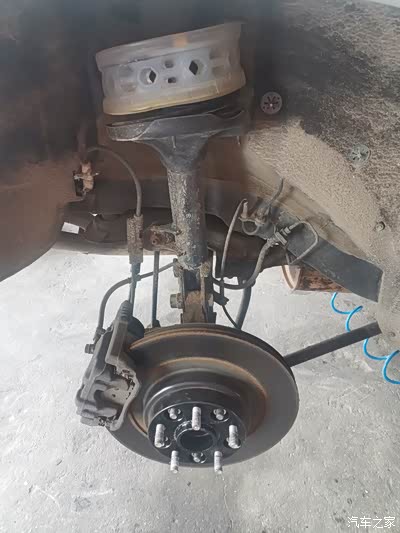

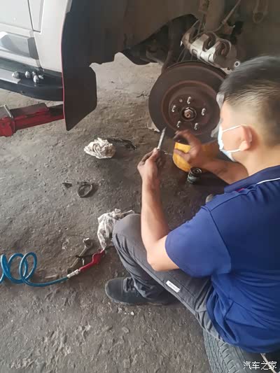

灰尘吹干净后就开始拆刹车片了。

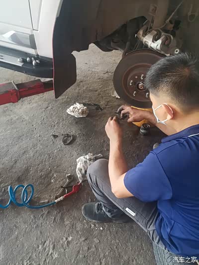

刹车片拆下来还要稍微打磨一下,刹车泵的销子还要上黄油,以免以后生锈、锈死就麻烦了。

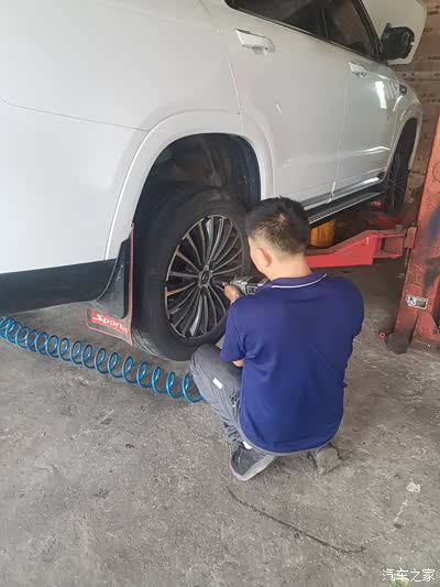

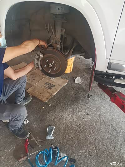

现在开始安装刹车片了。
很快就搞定一个刹车了,搞完一个刹车就得把轮胎装回去。
又开始另外一边,继续操作。
这点小事情对于专业的师傅来说都不是事。

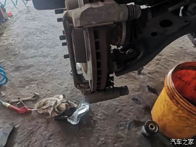

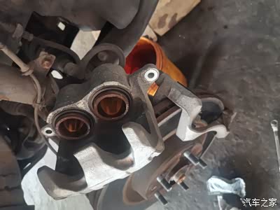

拆下来的刹车泵。
师傅再给销子上耐高温的黄油。
这修车师傅做事很是很认真的。
四个刹车都搞完了,轮胎也安装好了。

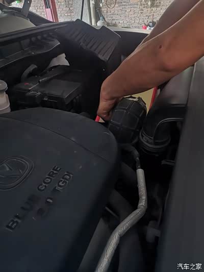

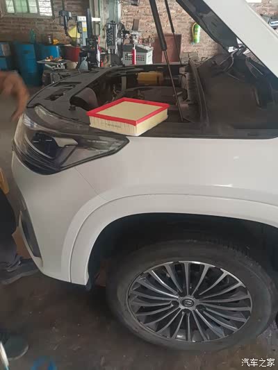

现在开始清洗进气滤芯,进气滤芯不用换,我前一段时间自己更换过了。
用气枪吹了一下进气里面的灰尘,就可以把滤芯装进去,恢复原状。

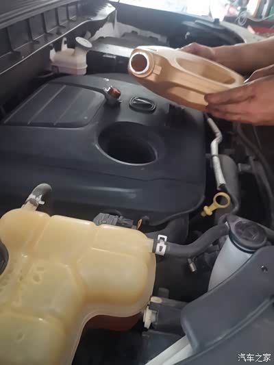

最后就是把油底壳的放油螺丝锁紧,再把新的机油倒进发动机。

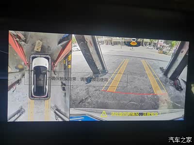

要退着出去,有360影像就是方便。

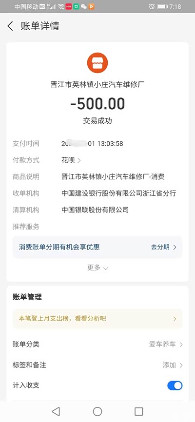

这次的保养价格就是全合成机油和机油滤芯,再加上四轮保养,一共500块钱,其实价格不高,4S店单换机油和滤芯都要650块钱,要是加上四轮保养差不多要800块钱,我在外面修车铺做的一共才500块钱,真的很划算,比4S点便宜很多,而且还不用跑那么远,总共花费的时间是一个小时就完成了。
这就是这次保养的付款费用记录,价格公道,修车师傅很专业,完事。
