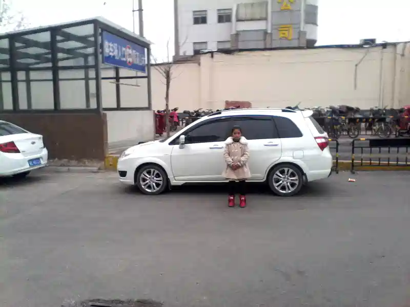

这是以前拍的,后面轮到轮眉的距离太小了,这还是空车呢。如果坐上人感觉太难看了,感觉大腹便便的拖着地,跑起来看着就费劲。最少不符合我的审美观。
