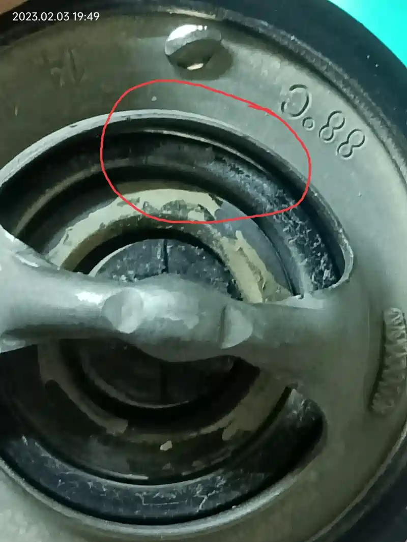

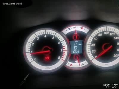

你们的节温器都还好吗?我的坏了,看看缝隙多大

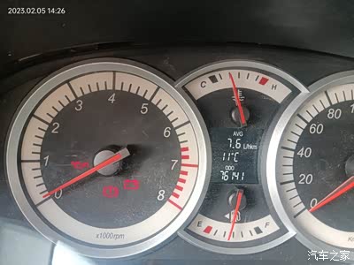

水温低,怠速高,油耗高,发动机噪音大

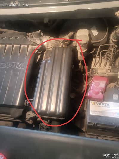

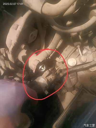

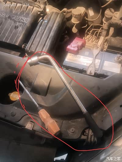

用一螺丝刀,一个12的套筒开始换节温器

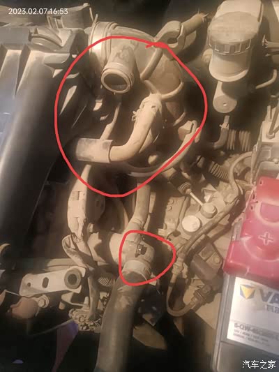

把它去掉
把下面小红圈里的两个螺丝去掉

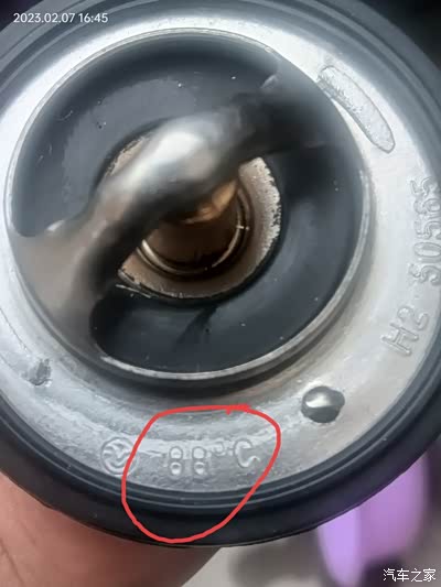

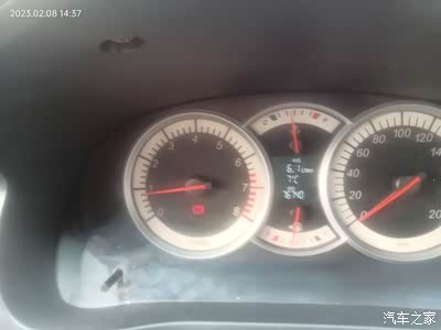

把节温器换上,原车是88度的,最好也换88度
这是我第一次换的82度的,温度略低

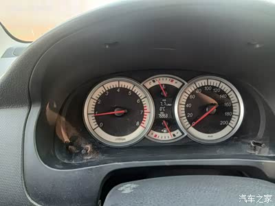

这是第二次换的88度的,完美!
发动机噪音和油耗明显下降
