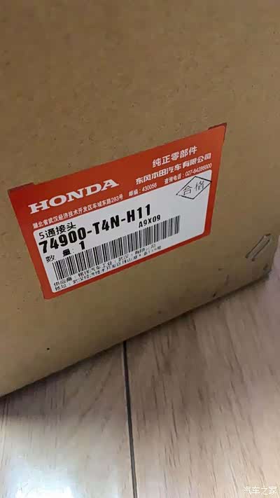

打死也没有想到,17-20款杰德原厂高配尾翼配件名叫“5通接头”,我想,很可能是做配件名编号对照表时,工人给看窜行了。。。
本田不许网上卖原厂零件,所以很多地方买不到这个尾翼。实在喜欢所以在本地4S订了,无奈自己开始找不到配件码,到论坛发贴求助也无果,后来搞到了本田原厂配件查询软件,查到了配件编号,直接找4S下单。

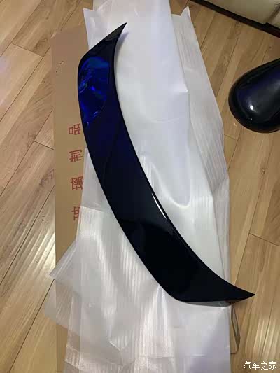

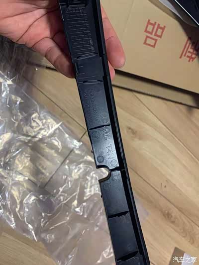

高配尾翼一共三个部份,尾翼主体,高配刹车灯,高配刹车灯盖板。

5通接头,哈哈哈

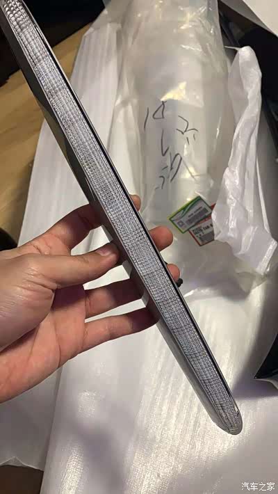

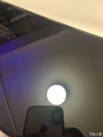

原厂钢琴漆没得挑,完美

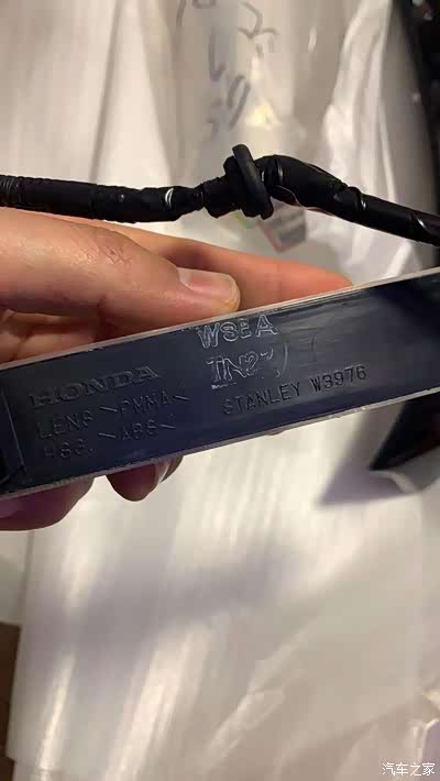

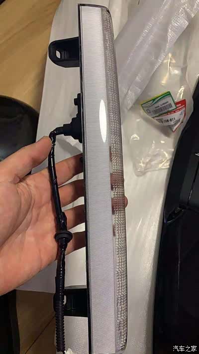

刹车灯名字和编号
刹车灯是STANLEY,从日本到中国,本田特别喜欢用这个公司的灯!
之所以没买淘宝上的副厂货,主要也是担心副厂刹车灯质量用不住。

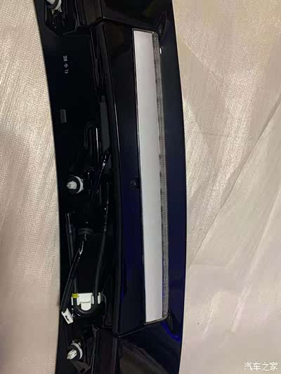

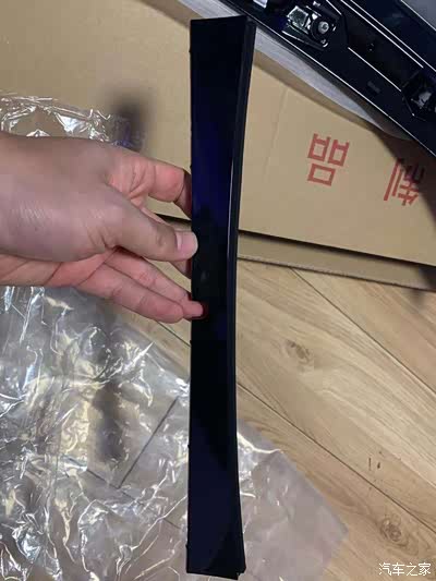

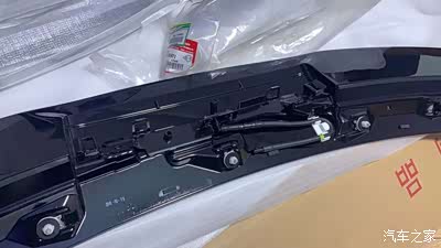

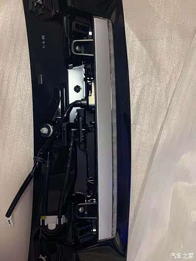

尾翼主体属于总成,上面带了不少东西,卡扣、水管支架、水管、喷嘴等等
在家里把刹车灯安在尾翼上了,2个螺丝的事儿

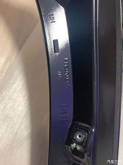

HONDA LOGO 特写
三个部份组合在一起,完美!

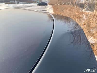

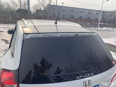

原车的尾翼,虽然已经算是尾翼,但尺寸偏短,不够运动

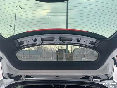

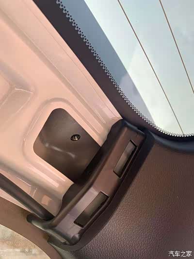

开始安装,拆后备箱饰板,几个卡扣

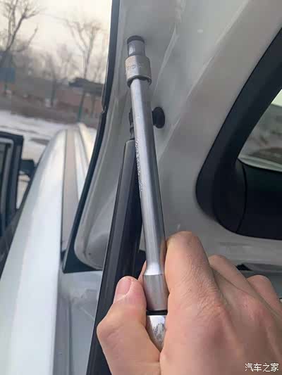

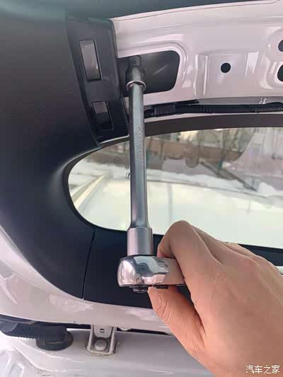

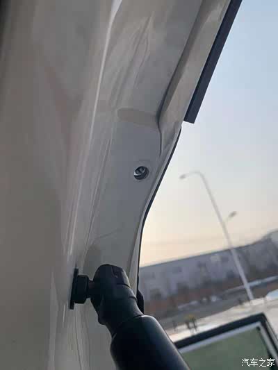

然后是拧下4个8MM螺丝

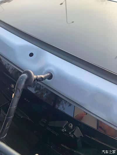

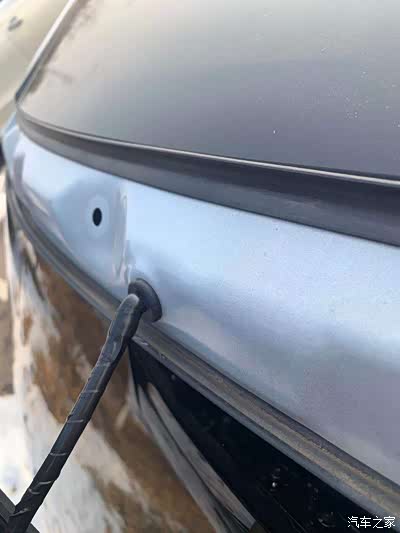

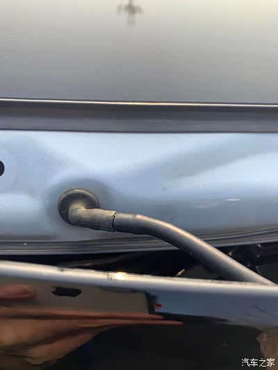

断开刹车灯线插头,拔下喷水管接头,,秃顶了!!
开始安装高配尾翼,先把杀车灯线插头塞进去
刹车灯线防水塞塞到位
接上喷水管接头

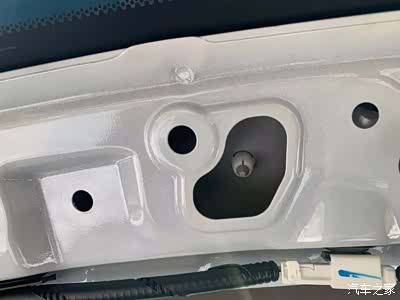

原厂尾翼,螺丝孔一丝不差
原厂尾翼,螺丝孔一丝不差
按紧3个塑料卡扣,拧好4个螺丝,,装回长条饰板,,完成!
导水槽变没化

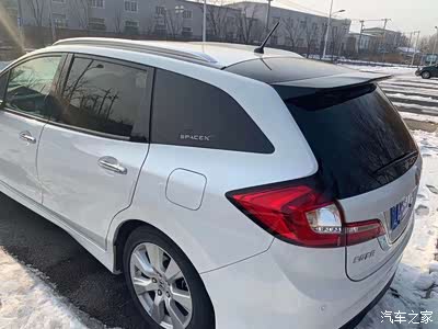

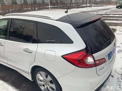

看看最后效果吧,,图里车门B、C柱已经换上了原厂高配钢琴漆饰板,现在又多了高配尾翼~~喜欢~![]()
