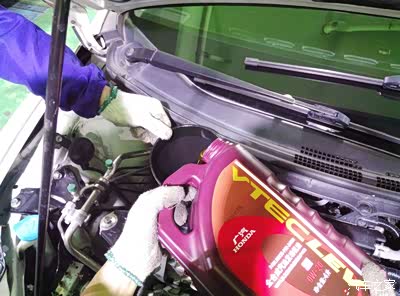

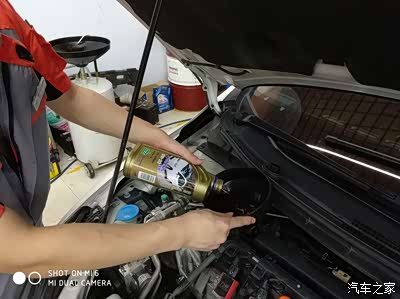

首保:弃用免费的原厂半合成绿桶0W20,自带ENEOS SUSTINA 0W20
https://club.autohome.com.cn/bbs/thread/24b6ea42b116cae1/45156864-1.html

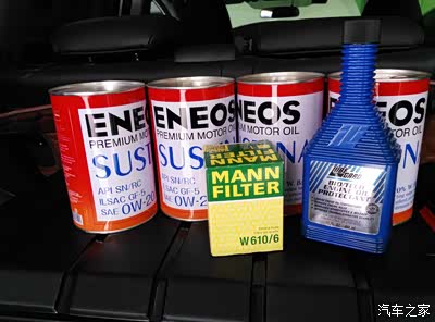

二保:继续ENEOS SUSTINA 0W20,加上鲸鱼油LXE,德国产W610/6是机滤选用的最低要求

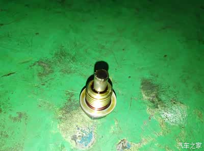

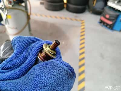

三保:台版出光ECO 0W20,双层机滤,澳蒋强磁放油螺丝来袭

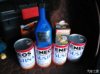

四保:经典组合ENEOS SUSTINA 0W20 + LXE,搭配美国产方牌XG7317

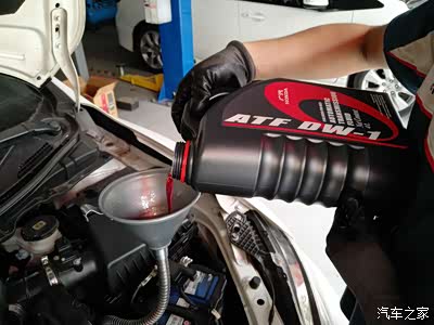

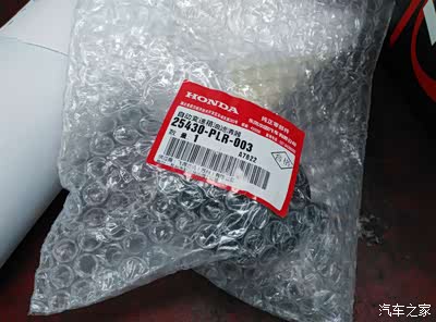

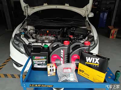

五保:广本紫桶0W20物美价美神油之选,换波箱油时记得一并换掉波箱滤清器
https://club.autohome.com.cn/bbs/thread/42e083b561befc6f/61421470-1.html

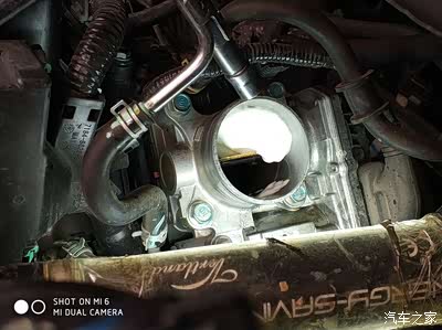

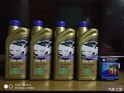

六保:英国洛克0W20贵价好油,运行五万公里才需要洗节气门
https://club.autohome.com.cn/bbs/thread/da458db4fbf0dc5c/65147713-1.html

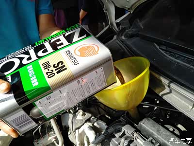

七保:出光ZEPRO 0W20省油利器,美国产HAMP机油滤情怀满满,再换上高性价比的神胎SU4

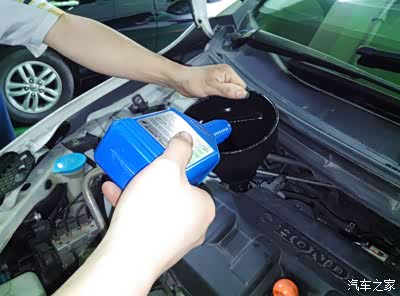

八保:紫皇冠HPS 5W20神效抗磨,ATE SL6刹车油有口皆碑
https://club.autohome.com.cn/bbs/thread/44b49f6e86e3c985/73248443-1.html

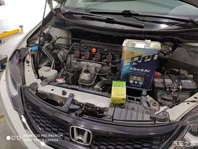

十一保:杰德91977KM十一保-使用GReddy 0W20机油
https://club.autohome.com.cn/bbs/thread/1735b1c8ab2aa712/84350760-1.html
十二保:杰德99964KM十二保-使用Ravenol VSE 0W20机油
https://club.autohome.com.cn/bbs/thread/3dede3501c1d1e12/87770678-1.html

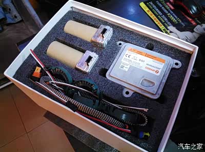

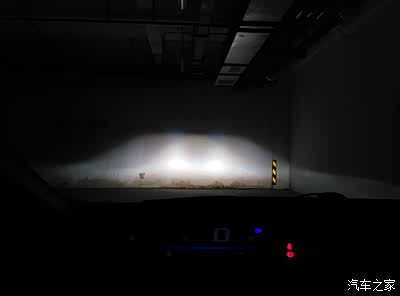

改灯:卤素始终不给力,咬牙改了海拉五
https://club.autohome.com.cn/bbs/thread/895254c43c8319e6/49727747-1.html

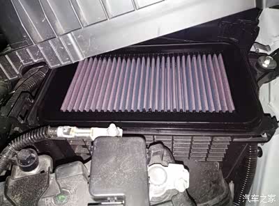

改KN高流量空气滤:请看二保贴,PS:现在KN已推出杰德专用型号了

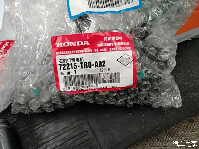

索赔:升窗电机是通病,液压挺杆不省心

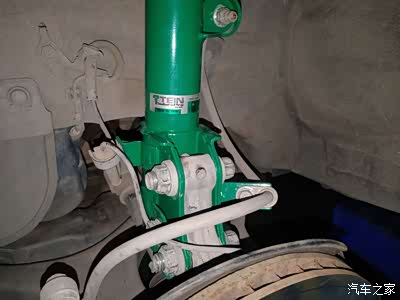

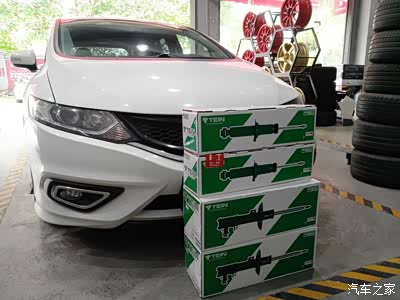

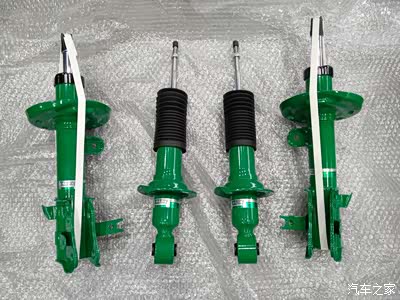

【全宇宙首发】杰德91300公里换装TEIN ENDURAPRO PLUS避震器
https://club.autohome.com.cn/bbs/thread/03f38df54babbcde/83050981-1.html

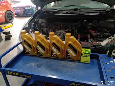

整理了一下杰德1.8车型常用的三滤型号,1.5T车型也对得上,有需要的同学就自行马克了。
品质较好的机油滤
MANN W610/6
HAMP H1540-RTA-515
VIC DC-06
FRAM XG7317
Mobil M1-110
常见品牌对应杰德的三滤型号
曼牌(MANN)
机油滤:W610/6
空气滤:C24058
空调滤:CU2358、CUK2358、FP2358
维克斯(WIX)
机油滤:51356
空气滤:WA10126
空调滤:WP9224、WP9225
马勒(MAHLE)
机油滤:OC608
空气滤:LX4474
空调滤:LA865、LAK865
每刻爱(Micronair)
机油滤:OF012
空气滤:AF146
空调滤:CF004、PF002
博世(BOSCH)
机油滤:0986AF0225
空气滤:0986AF3183
空调滤:0986AF5411
豹王(TORA)
机油滤:TO-6925
空气滤:TA-3631
空调滤:TAC-3638T

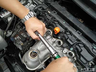

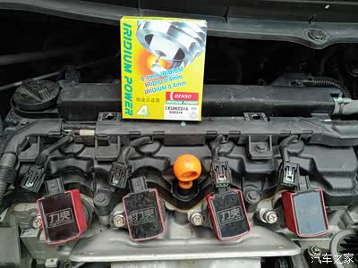

单独一个段落写火花塞(1.8车型适用,1.5T车型有待考证)
基本参数如下:
螺牙直径12MM(必须完全一致)
螺牙长度26.5MM(略短没关系)
六角对边16MM(必须完全一致)
点火间隙0.8~1.1MM
可用品牌型号如下:
NGK LKR7ARX-P(90020)钌合金;
NGK DILKR7A11(93135)双铱金;
NGK SILZKR7C11S(92932)铱铂金;
NGK SILZKR7B11(9723)铱铂金;
DENSO IXUH22(5353)单铱金。

索赔:升窗电机是通病,液压挺杆不省心
https://club.autohome.com.cn/bbs/thread/9350244dbb67f8b2/72733681-1.html
索赔:升窗电机是通病,液压挺杆不省心
索赔:升窗电机是通病,液压挺杆不省心
