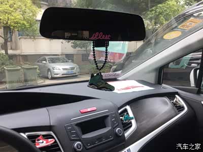

提的1.8最高配。拿到车的时候哭笑不得,有一键启动无钥匙进入,esp,倒车雷达,该有的功能都有。尽然简配了中控????给我个收音机???我有句话想写下来还要贴设计师脑门上。得,没有那就改!

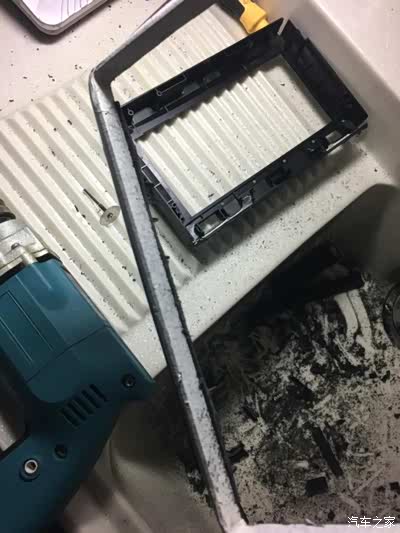

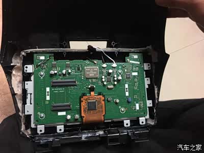

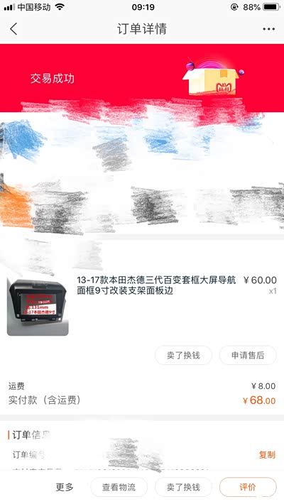

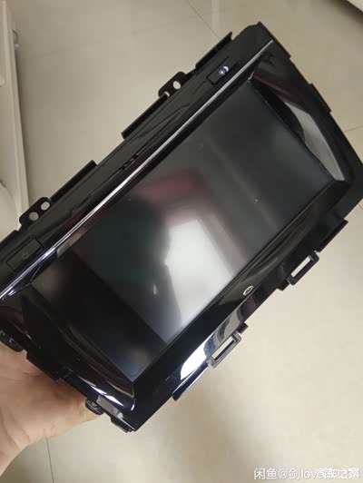

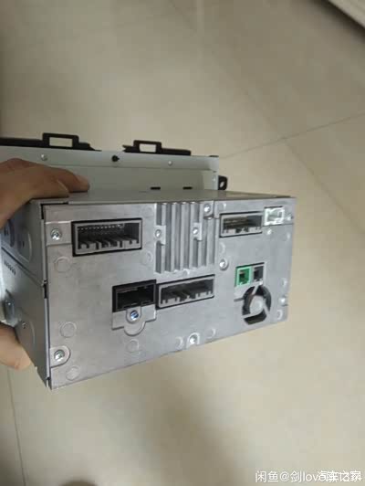

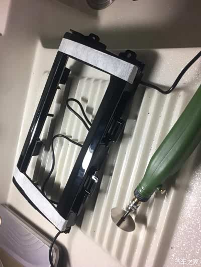

逛了圈淘宝闲鱼心凉半截、7寸DA一千多???改好的思域屏两千多???那我干嘛不拿这钱去改个后视镜电动折叠或者电尾门。既然这么贵那就自己动手吧!凌派拆车屏加主机到手。淘宝一个杰德9寸框【不是不想买7寸框,是根本没有!闲鱼都没有!】拿到手一看。好吧,看来要切完倒模啊。那就继续淘宝走起。原子灰,手持切割机【这个切割机是真垃圾,接下来会说为什么】

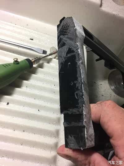

诶。没有场地只能在家里的阳台水池这里搞。方便打扫。先用纸胶带定好切割区域

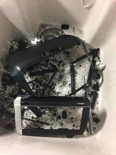

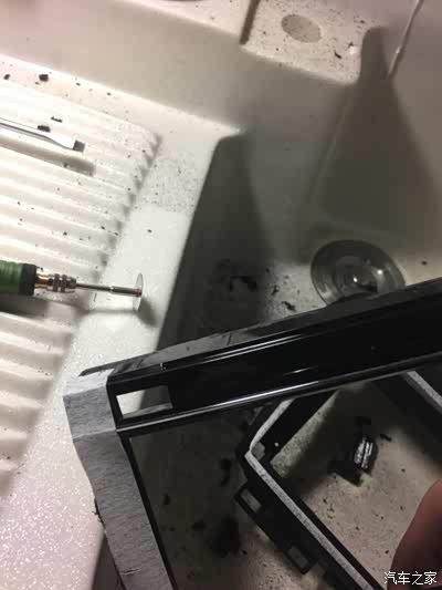

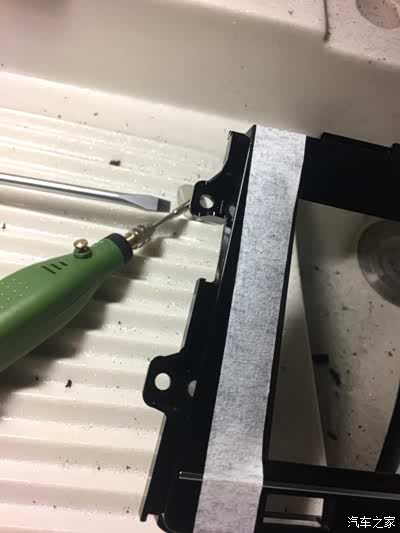

切。继续,真费劲。闻着一股不对劲味道。看着一股烟从电机那冒出来。

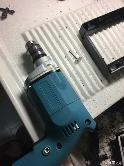

电机烧了。。我能说什么、便宜没好货。那么就只能掏出我家不知道为什么会有的一个手枪钻了!夹上锯片头,继续切。
看到纸胶带贴的地方了么?也要全切了

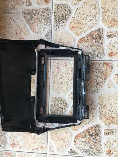

终于切完了。一池子的废渣,合个影。马上你两个就要合体了。
纸胶带固定!看下位置对不对调整下

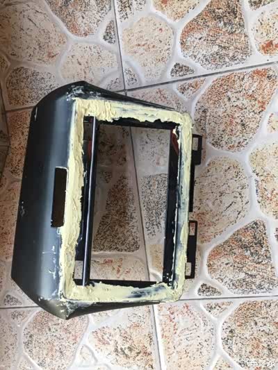

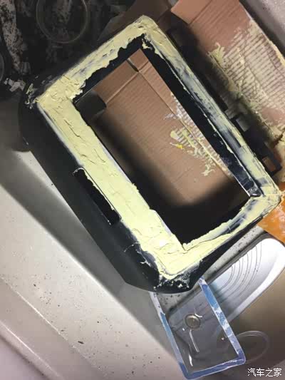

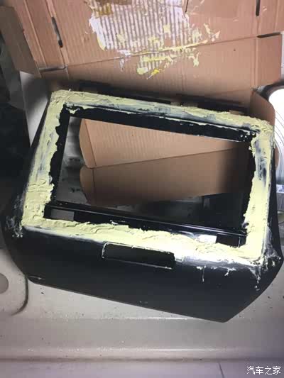

这就是糊完AB胶之后,一个人搞,糊AB胶的时候没手拍。顺便说一句千万不要在家用AB胶!千万不要!这一步最好到楼梯间去搞。
糊完是真丑。不过不怕,我有原子灰【俗称腻子】,从来没干过这活。。。第一次。刮是真的丑爆了。凑活着吧。反正最后还要打磨
是不是感觉上下两张不一样?因为上面是用纸胶带遮蔽了按键孔和不知道什么功能的小孔。
早上起来腻子干了,晚上回去打磨!

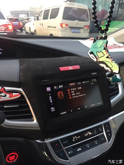

第一次做这个,手艺不精,多多包涵,还没来得及打磨。后续可能会贴膜或者直接包个翻毛皮。

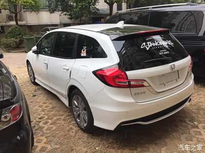

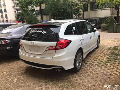

最后奉上自己车的三张靓照。
最后奉上自己车的三张靓照。

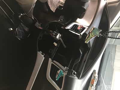

拆就完事了。先拆空调面板。
继续,全拆了。放上做好的面板感受下。
不要问我为什么连着木纹板子都拆了。走了弯路![]()

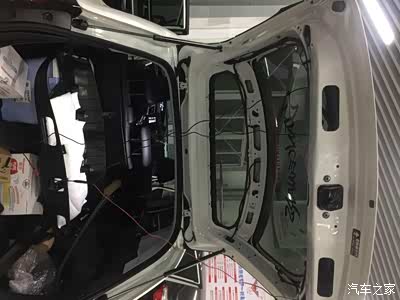

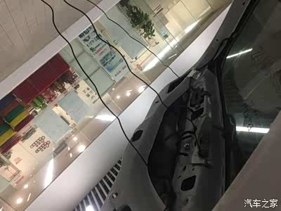

装个倒车影像这通拆的,后门板全是卡扣,直接拽,不要太担心弄坏。里面没有一颗固定螺丝,要是怕拽坏的话轻点。

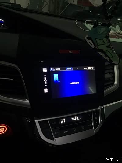

完事!装上空调面板就开始测试咯。

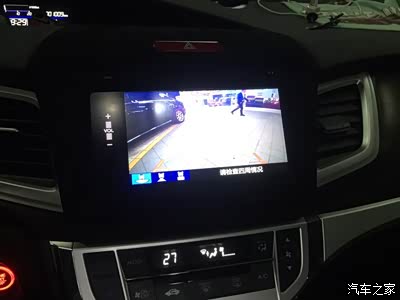

上车完工,三视倒车影像。

总的来说效果还是比较满意的。不过主机安装支架需要重新钻孔,我这没有钻孔,所以有点没装到位,有空再拆下来重新钻孔固定吧。不过不能用carplay比较闹心。哪位大神有好的方案能直接把凌派屏升级出carplay的说一下?或者有主机+屏大小是和凌派一样的能用carplay的本田系主机推荐一下。。
