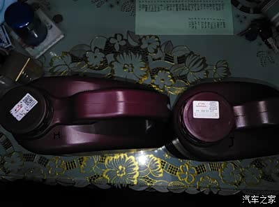

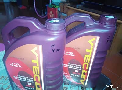

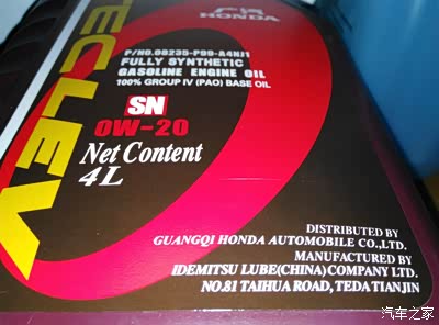

两个样品,二维码来自H家,条纹来自J家,就这么一看,都真!

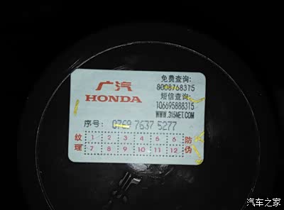

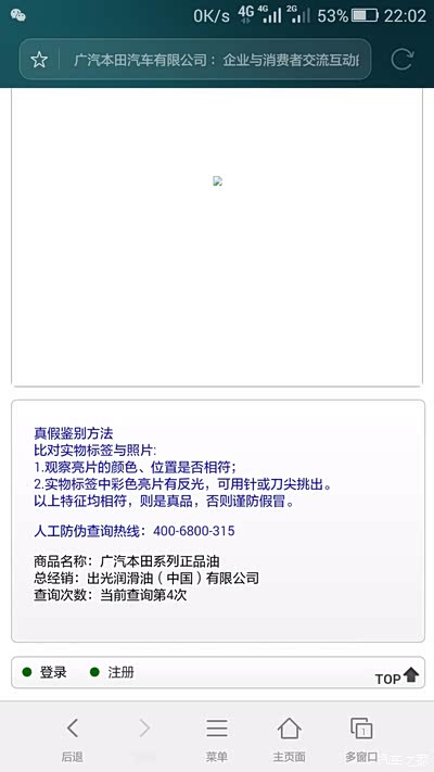

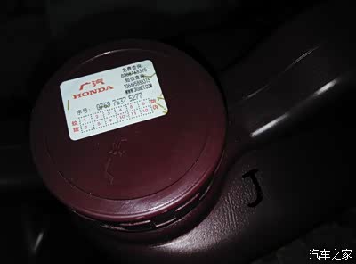

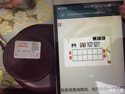

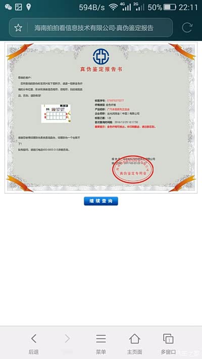

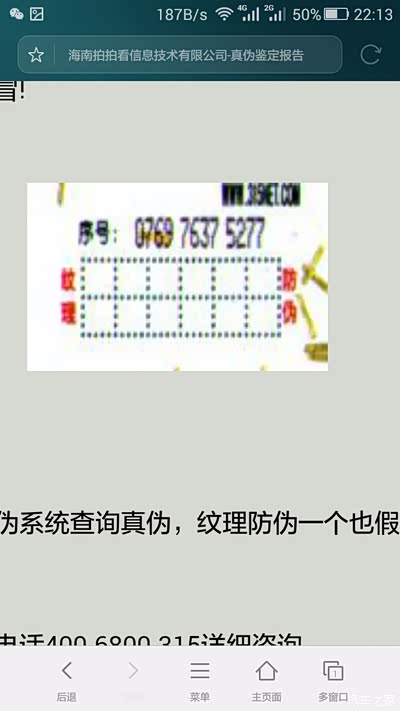

先看J家的,后面的图片也显示了,通过了防伪查询,嗯,一般人到这里就觉得这肯定是真的了。

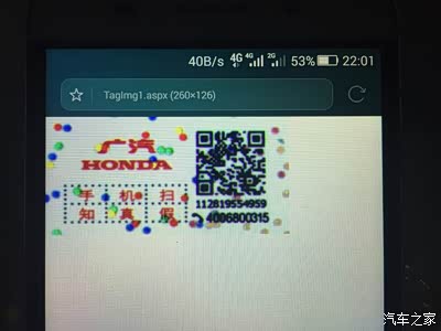

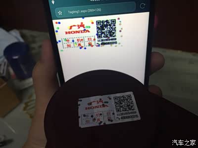

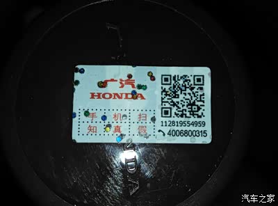

再看H家的,后面的图片也显示能通过防伪验证,一般人也会认为这不会假的了,加进发动机吧!

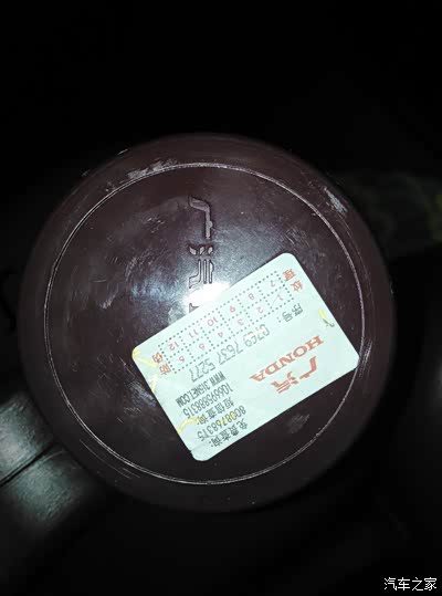

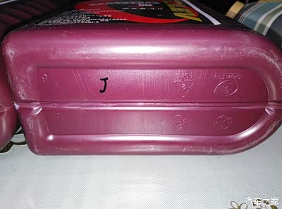

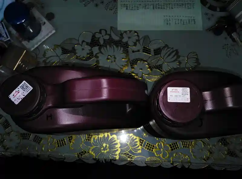

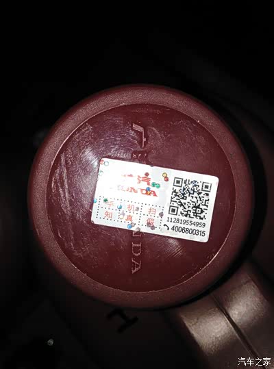

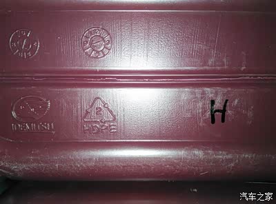

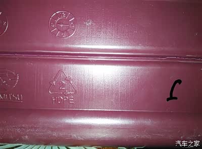

再看瓶底,两家都差不多啊,得拿放大镜才行了!
确实是差不多,嗯,下面用小学生的手法去认真看一看,找茬!

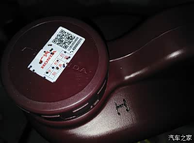

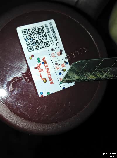

H家的二维码防伪,就这样看上去,不像假的啊!
按网上的提示,也能挑出亮片!擦!这还有假的吗?!

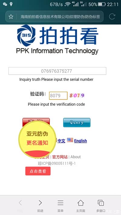

J家的纹理防伪,也很精细,各种渠道去查,也能pass的!
纹理也是能挑出来的!迷糊了吧?谁真谁假?!

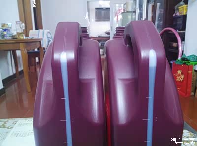

流水线的划痕,两者都有啊!
大家仔细看,位置都对的上的,分明就是同一条流水线下来的吧!

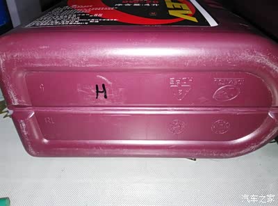

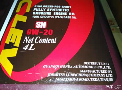

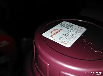

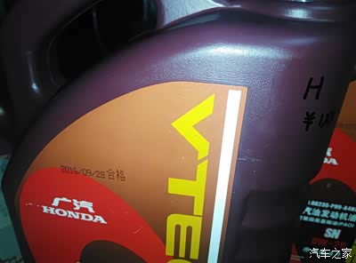

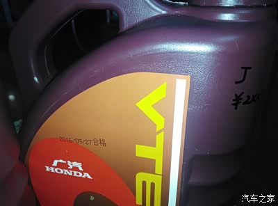

看盖子!H家的盖子,上面广汽两个字,好像跟J家的有点不一样啊!
J家的盖子,嗯,广汽两个字,好像更有力量,卧槽,我在研究艺术字书法吗?!
没找到放大镜,那就近距离再看瓶底吧,H家的,看上去挺细腻的啊~
怎么觉得J家的有点粗糙?!
嗯,小学生大法来了,嗯,瓶盖字体和瓶底字体,确实有点不同,惨了,油已经加发动机里了?心里有疙瘩了?

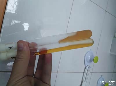

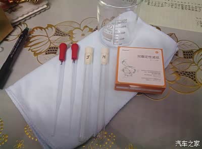

那行,土方法,皮皮管,上!
H家的才卖1XX还送一大坨东西啊!J家的2XX不许还价爱买不买!
出厂日期就差一天!然后防伪就从条纹换为二维码了!我赶上厂家的节点了?
但J老板没说他家的是条纹防伪的最后一批货喔,我该信谁!?

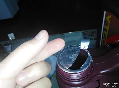

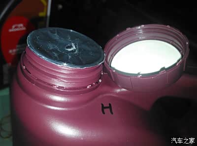

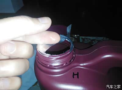

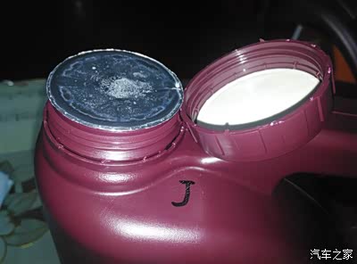

揭盖,nnd,H家的太难开了,仔细看,瓶盖断点都有拉扯的痕迹!锡纸上有一点胶~
我去,一扭就开,干脆利落!锡纸上还有这么大一坨胶!
J家的多送一点,还是H家的不够称?

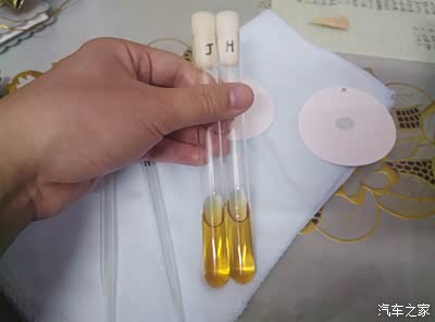

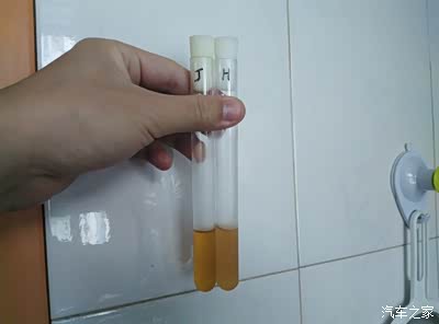

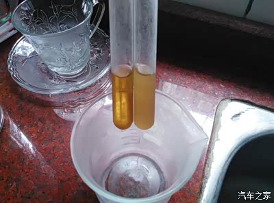

倒进皮皮管,油色差不多,J家的透亮一丢丢丢丢丢~

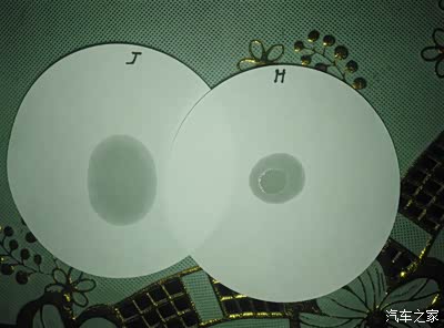

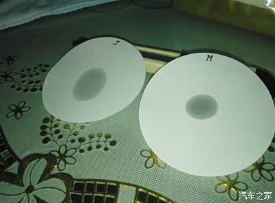

新油滴滤纸,J家的扩散,H家的怎么还闪亮?
十分钟后,H家的扩散不开啊,怎么回事?!

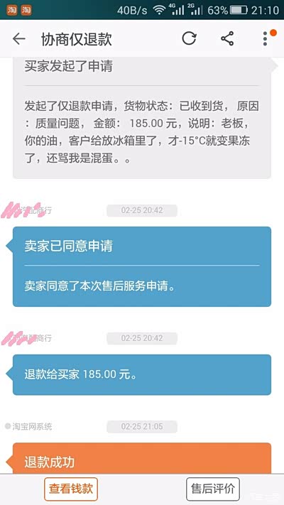

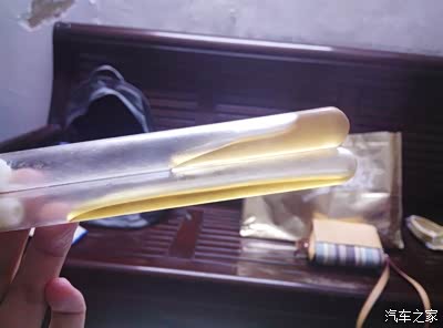

放冰箱半天,-15°C左右吧,呵呵呵~~
孰真孰假,不用我说了吧?

能坑一个是一个,遇上较真的,赶紧退款息事宁人!
