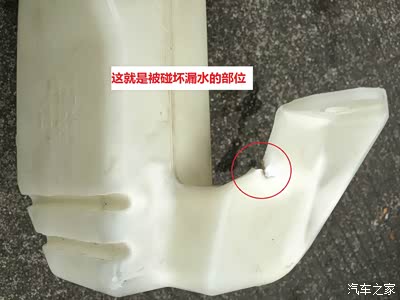

    话说提车不久后的一次刮碰,把前保险杠给挤凹了一个大坑,估计雨刮水壶被挤破裂了,每次加水都会漏。虽然还能储水喷水,但心中总有点不舒服,然后就考虑找个时间修修。

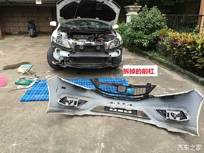

    于是回来之后,上网找水壶找教程,经查发现马云家竟然真有杰德雨刮水壶出售。经过一番询价对比,买了一个63块包邮的回来。然后就开始琢磨着怎么拆前杠。百度没有找到杰德拆车修车视频, 这能把大部份人吓退。其实无论改大灯,装LED日行灯,装前雷达,改中网等等这些入门级DIY改装技能第一步就是要把前保险杠给拆掉。4S店光拆前杠这项就要收150大洋工时费,其实真的那没难吗?没有现成的教程,没办法,只好自己折腾了。
    在一个无所事事的早晨,吃完早餐后无事所所,决定动手。先拆前杠。

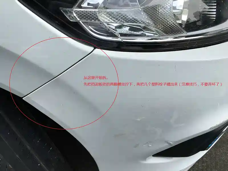

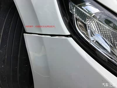

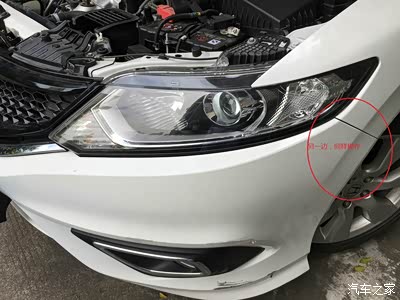

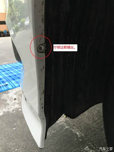

先从一边拆起。挡泥板处有两颗螺丝。

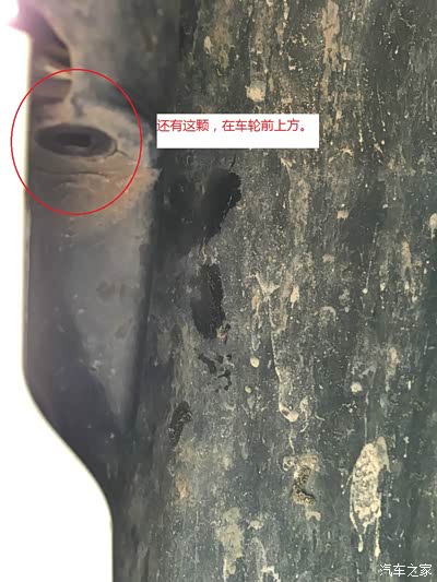

在这里,
还有这里
然后拆另外一边,

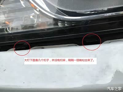

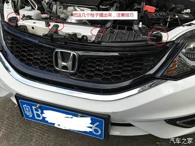

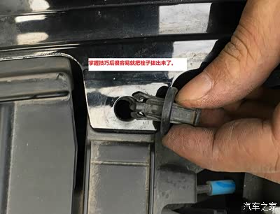

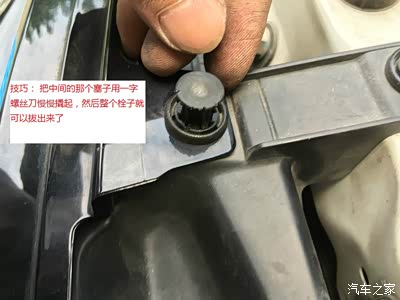

拆掉这两颗螺丝(用十字螺丝刀)后,再把几颗塑料栓子拔掉(用一字螺丝刀),注意技巧不要用死力
很多人就是担心把很多塑料栓子给撬坏了,所以不敢动手。其实这里是有点技巧的,4S店的人不会教你。

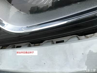

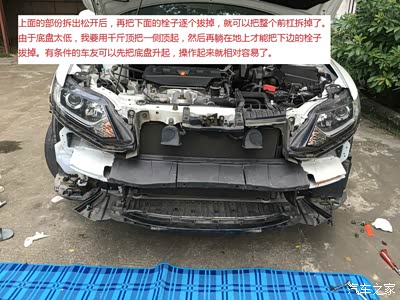

先用一字螺丝刀把中间的塞子慢慢撬起,注意力度,沿着边儿均匀地一点一点地撬起来,然后用手指捏住用力拔出即可,很简单。前杠在发动机盖部份有四壳栓子要拔掉,在车底部份就有差不多十颗要一一拔掉,这样才能顺利把保险杠拆下来。

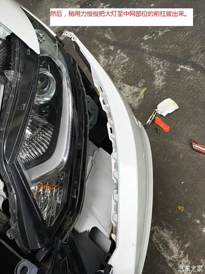

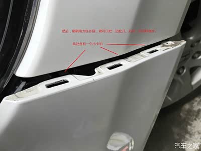

把这几个栓子拔掉后,这时可以把整个前杠松动了。

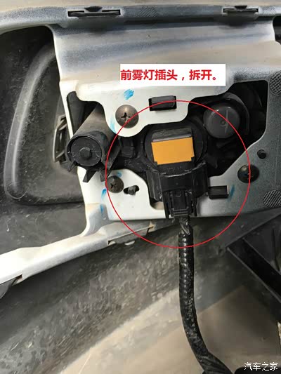

把前杠完全拿掉之前,记得要先把雾灯的插头先拔了,不要把线拉断了
拔掉雾灯的插头后,再钻到车底把保险杠与车底各处塑料盖连接部分的栓子逐个拔掉,然后轻松分离。
拆保险杠的部份已经完全结束,这时,水壶就完全暴露出来了,换水壶的正活终于来了。

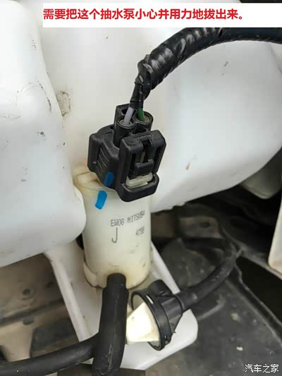

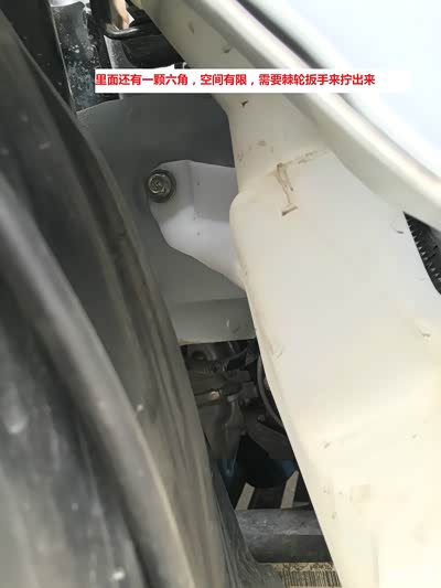

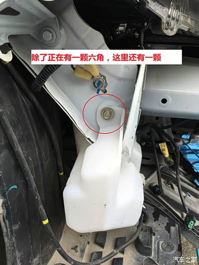

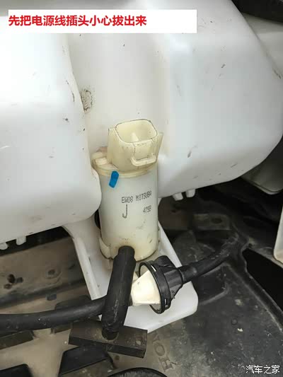

要换水壶,必然要先把水壶上的水泵拆下来,然后卸掉固定在水壶上的三颗六角(都需要棘轮扳手操作,因空间太窄)
第一步
然后用棘轮扳手拧掉正面的那颗六角,再拧掉侧面的两颗六角。

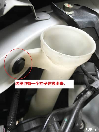

下面六角拧完了,上面加水口这里有一颗塑料栓子要拔出来。

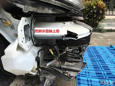

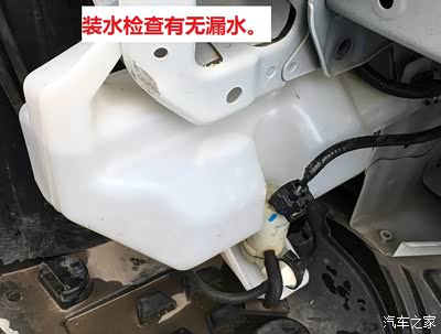

拔掉雨刮水泵并松开固定水壶的个点之后,就可以把旧的水壶从下面拿出来。

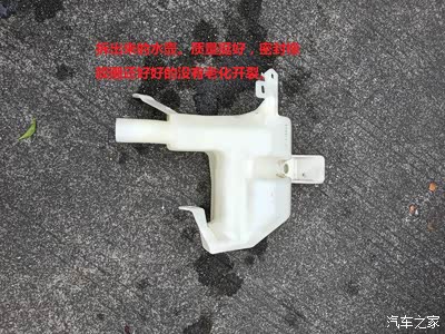

这是我发现原车水壶呈米黄色,质量还不错。
卸掉旧的,换上新的。这时我才发现从马云家淘来的63元水壶,上段加长管和水壶壶身连接处的密封圈已经老化开裂,虽然暂时还不会漏水,但用不久矣。反观原装的旧水壶上的密封橡胶圈,还完好如新。水泵和水壶连接处的橡胶圈也很好,没有老化。
装好之后,充水检查水泵处密封,看有无漏水
一切完美,大功告成。

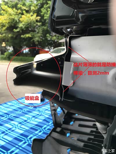

把保险杠装回去之前,我看了一下防撞横梁,只能够呵呵了
愿主保佑,阿弥佗佛,阿门

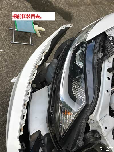

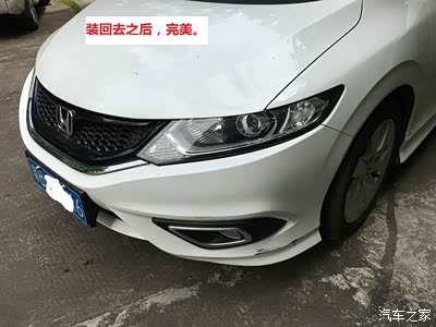

装回去的步骤差不多,把螺丝六角拧回去,塑料栓子一个个塞回去固定好。

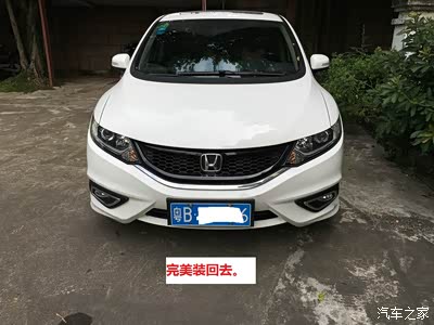

完美贴合(请无视刮擦的前铲
