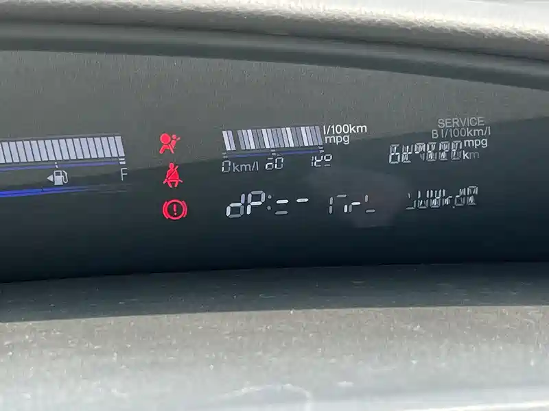

        去4S店小保养,检查底盘时发现摆臂球头和方向机球头胶套损坏,看想在店里修,就更热情的检查了一遍,并且说花屏可以免费更换。
        本来都想拆下来自己修,其实不麻烦,就是用电烙铁焊四个针脚,既然可以换新,那当然得换新的。
        故障持续大概一年多了,不显示的时候就拍一下,有种小时候拍电视机的感觉。

       旧总成,还是电装的,牌子货,没想到犯这么低级的错误
       安装完成以后,新仪表总成是0公里的,还需要写入旧仪表总成的里程数,写完以后发动机故障灯亮了,吓了我一跳,以为有啥问题,维修小哥也是蒙了,问了老师傅说只要写里程,就会亮故障灯,用电脑消除就好了。
