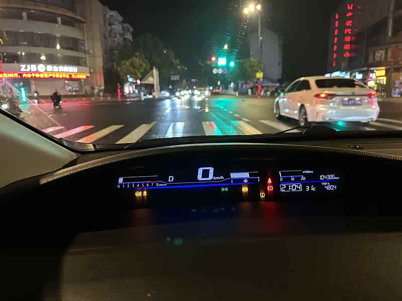

突然这种情况本周已经2次了,有遇到过吗?求教,谢谢! 删除 取消推荐 置顶 取消置顶 关闭回复 打开回复 推荐编辑 楼主禁言 移动帖子 重置头像 操作记录 Lucas_Zhu 0浏览 · 2025-08-03 00:39· 发布于江苏 举报 打开汽车之家 阅读体验更好 全部回复 只看楼主 唔南 关禁闭 已屏蔽 0 电瓶快废了 2025-08-03 14:10 来自广东 回复 沙发 屏蔽此人 举报 删除 取消删除 禁言 重置头像 顺德车友123123 关禁闭 已屏蔽 0 检查一下胎压四个轮胎气压一样 2025-08-03 14:57 来自广东 回复 板凳 屏蔽此人 举报 删除 取消删除 禁言 重置头像 无锡车友9671074 关禁闭 已屏蔽 0 我有遇到过2-3次,好像都是启动后熄火了,再启动就亮灯了,也没管过了一断时间再启动就好了。 2025-08-04 10:12 回复 地板 屏蔽此人 举报 删除 取消删除 禁言 重置头像 514518 关禁闭 已屏蔽 0 您去看下制动液位,也就刹车油是不是很低了,我之前也跟您类似,去4S非常清楚的告诉我,车身的稳定系统,包括刹车 ESP等等其实是一套系统,我当时是很久没换刹车油了,液位也低于最低标线,所以一到急刹车、角度大的转弯就各种报警,我换了个刹车油就好了。 2025-08-04 13:17 来自北京 回复 屏蔽此人 举报 删除 取消删除 禁言 重置头像 餤餤煙愺菋 关禁闭 已屏蔽 0 补充刹车油就好了 2025-08-06 19:07 来自湖北 回复 屏蔽此人 举报 删除 取消删除 禁言 重置头像 江门车友6151592 关禁闭 已屏蔽 杰德 0 我也换4个轮胎后出现过,但一下子就全不见了,估计是ABS传感一下子读取不来吧 2025-08-09 17:00 来自广东 回复 屏蔽此人 举报 删除 取消删除 禁言 重置头像 moon_hi 关禁闭 已屏蔽 杰德 0 我同样故障灯,重新启动消失,踩刹车偶尔会出现,自己检查了就是刹车传感器开关坏了,自己拆了修了就好了 2025-08-10 20:09 来自湖南 回复 屏蔽此人 举报 删除 取消删除 禁言 重置头像 manlp188 关禁闭 已屏蔽 0 用电脑读下故障码 哪个ABS坏了 2025-08-13 05:14 来自福建 回复 屏蔽此人 举报 删除 取消删除 禁言 重置头像 ato2z4j3m 关禁闭 已屏蔽 0 是abs问题,我换了线就好了 2025-08-13 11:55 来自江苏 回复 屏蔽此人 举报 删除 取消删除 禁言 重置头像 囿伱眞好 关禁闭 已屏蔽 0 把刹车踏板那个限位胶换了,立马解决,别问我怎么知道的。。 2025-08-13 23:51 来自广东 回复 屏蔽此人 举报 删除 取消删除 禁言 重置头像 南宫杜 关禁闭 已屏蔽 0 开了多少年了?开了多少公里了?这车质量怎么样? 2025-08-29 16:34 来自河北 回复 屏蔽此人 举报 删除 取消删除 禁言 重置头像 还想在主楼增加内容?点击续写主楼内容 登录 参与更多互动 发表回复 打开App,查看更多评论 首 页 上一页 下一页 末 页 跳 转 取 消 还想在主楼增加内容?点击续写主楼内容 登录 参与更多互动 系统故障 发表回复 图片最多上传9张 微信好友 微信朋友圈 新浪微博 QQ好友 QQ空间 取消 相关推荐 加载中
