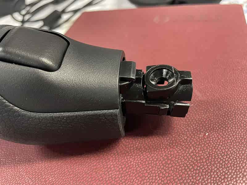

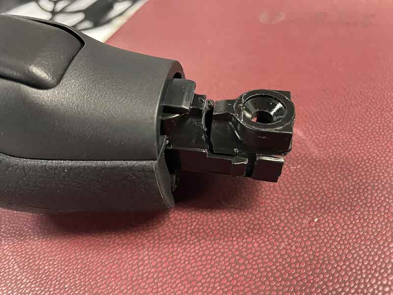

8年素车小改

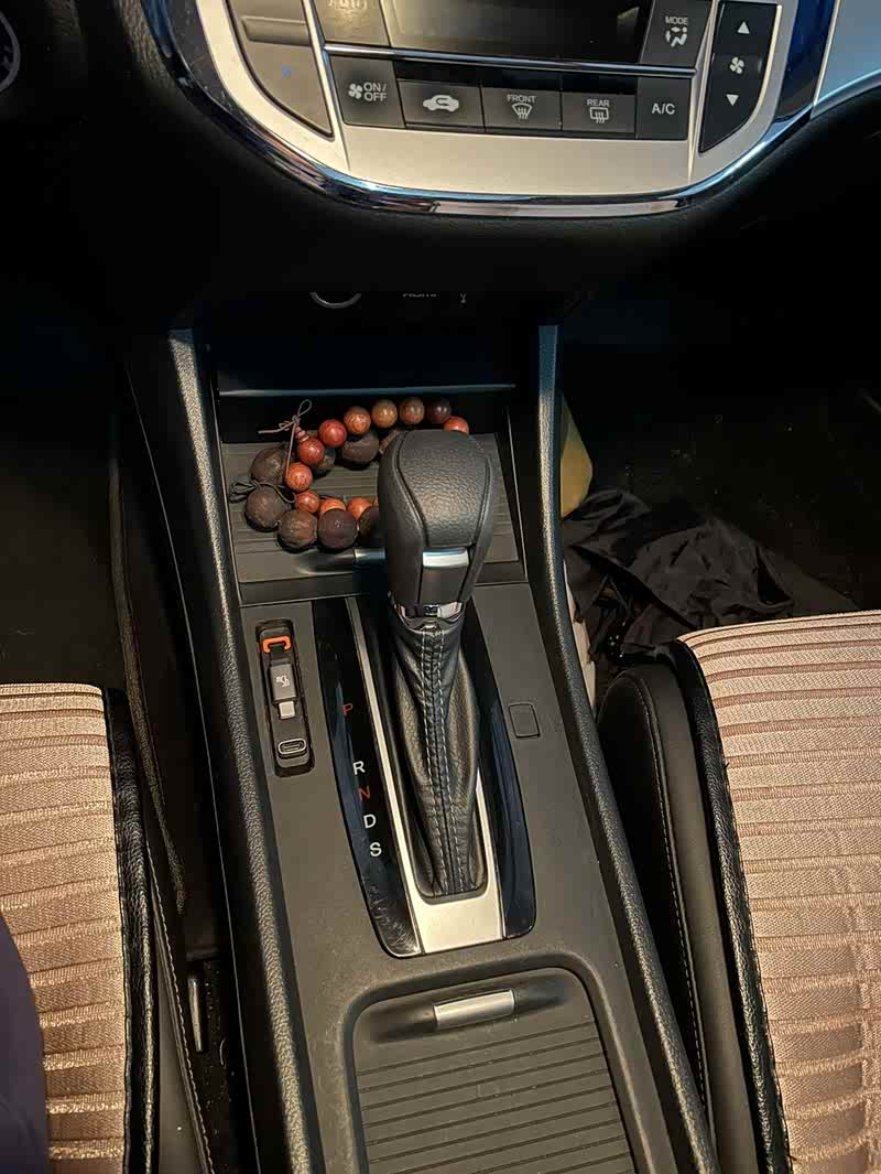

一晃8年了,杰德跑了14万8, 整体状态还算凑活,换过机脚胶,换过皮带涨紧轮,其它正常保养, 时间久了, 越来越有换车的想法, 为了压制欲望(主要是没钱),开始勤洗车, 一直看不顺眼的中控,档把也动起了心思。
天线换成了鲨鱼鳍(原厂,信号确实要差一点)

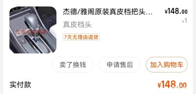

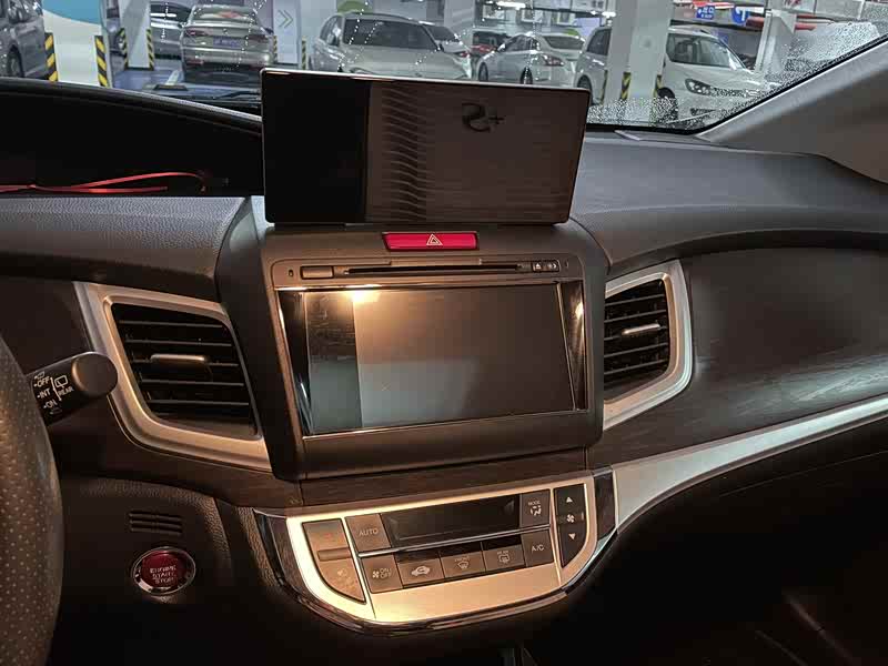

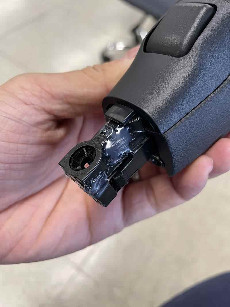

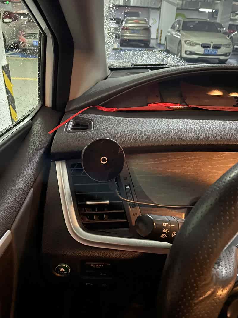

;档头换成了思域带皮套(看论坛里的车友都是无损安装,我买的思域档头却不匹配,跟思铂睿一样要割掉6mm档杆,只好另辟蹊径对档头改造,只锁一颗螺丝); 中控原9寸换成老7寸(15年购车时正逢七寸改九寸,塔夫绸改珍珠白,给销售说好话换的九寸,换七寸后音质有一定提升,100%的功能匹配比9寸纯正多了); carplay也研究一阵了,最终选择这种便携屏(屏幕全贴合、昼夜感光自动调节,纯显模式蓝牙放歌时手机直连中控), 放置位置由方向盘前换到中控上方,操作更方便,有种老奥迪的感觉; 车载充加数据线的杂乱也终于整顿了一番,买了某思的特斯拉专用扩展坞,拆出里面的主板和伸缩线,在档把旁的面板上开了个孔(拆快递的小美工刀一刀刀割下,装上还挺和谐的);以上小改抛出来分享给大家,爱折腾的可以一起研究~

挡把怎么改、看着不错

杰德高配的档把就是皮的,我的杰德买来就换了档把,无损更换。
当时选的时候好像就说思域的跟杰德的不通用。

什么叫便携屏
