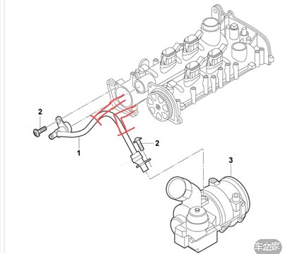

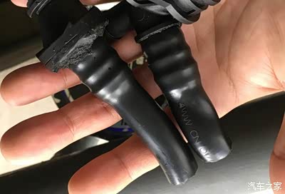

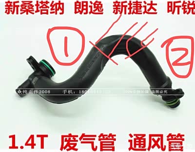

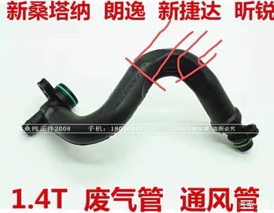

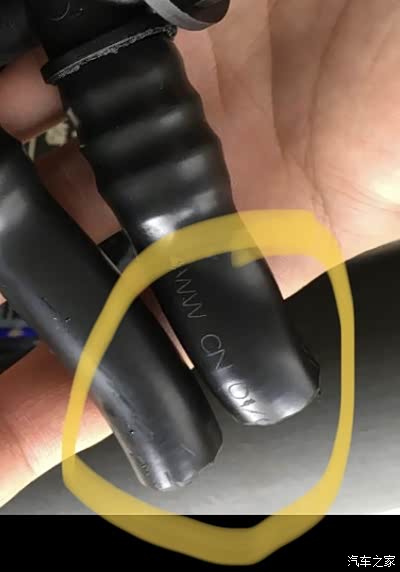

这里有必要说一下!这条管子外面是海绵!扒开海绵!里面是一条硬度不算很高的硬塑料管!反正用刀子很容易切开!

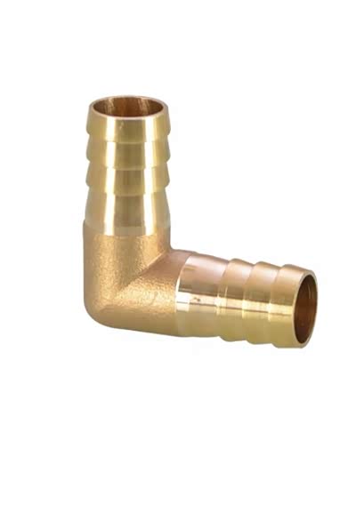

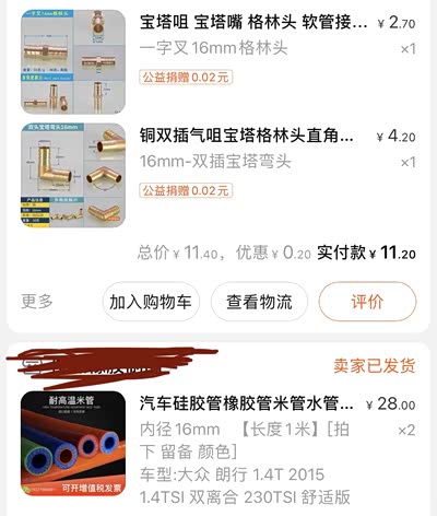

我买了两个铜接口一个直一个弯?
如上两图切开!安装方向如图所示!
没学过画画~能看懂就看!
重点来了~!管子里面管径只有约15毫米!我买的铜接口是16的!管子也是内径16的!

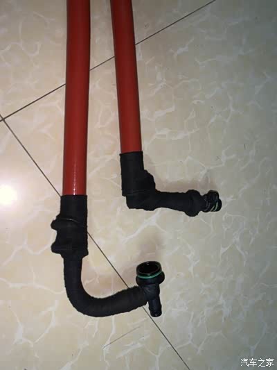

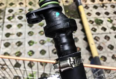

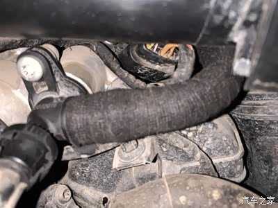

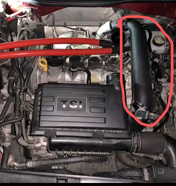

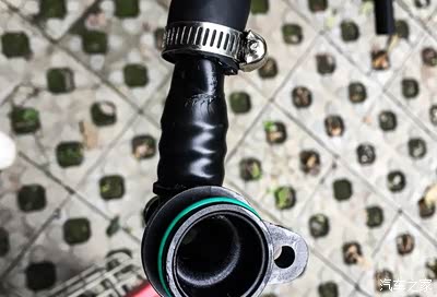

之前看别人是直接套在原来的硬管外面~再用卡箍码紧!如图所示~这是一位1.4t嘉旅兄弟的作业~借了两个图

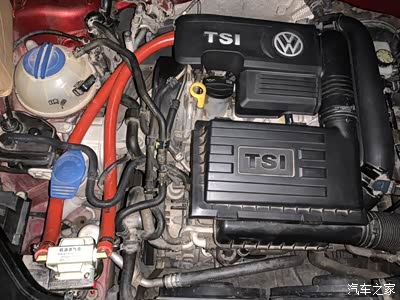

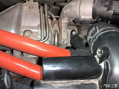

成品如下
2号直接按上面方法塞进去~中途没拍照!图片缺失

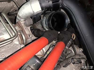

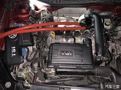

下面就简单了!自己看图吧
