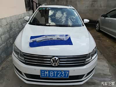

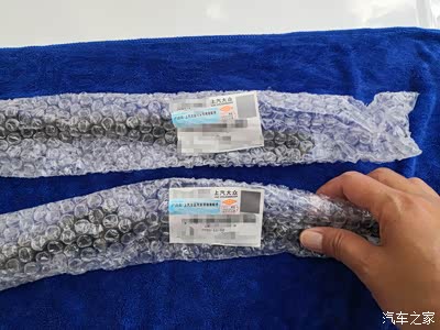

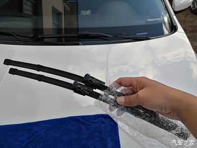

还好,上次去保养车子的时候,从4S店带回来一副原厂雨刮条,我觉得很多车友说雨刮条不耐用,可能是没有用到正品的,网上买的质量堪忧啊,雨刮条也很重要的,玻璃干净透亮,视线才会更清晰,开车更安全,所以最好还是要使用原厂雨刮条。质量有保证,使用效果非常好。

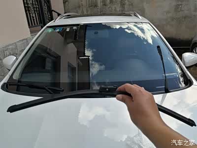

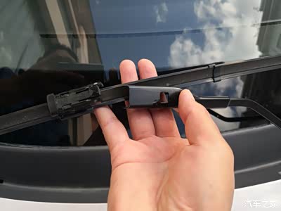

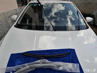

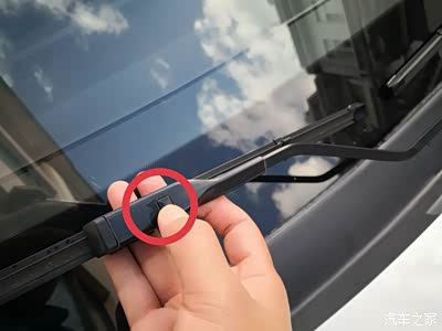

拆卸与挂条其实方法很简单,不需要借助任何工具,用手指用力按下雨刮臂上面的方形扣子,然后往外拉出来就可以拆掉,同样的办法,拆掉另一个雨刮条,要记住两个雨刮条的位置,因为他们是不一样的,一长一短,到时候别搞混装错了。

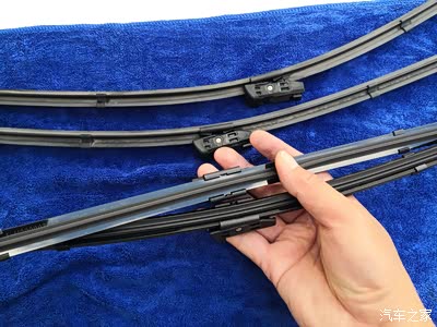

旧的雨刮条和新的做一下对比,一模一样的,果然是原装附件,非常放心的质量,希望换上去新的雨刮条,能够用至少一年时间。拆下来的雨刮胶条,其实还是有弹性的,原厂的质量就是好,想把它好好收起来吧,说不定今后还能应个急,不能就这样扔了。

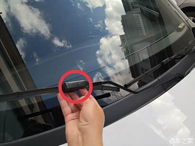

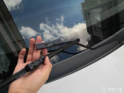

既然能拆,安装也是很方便的,按照左右方位,左边是短的,右边是长的,安装雨刮胶条。只要稍微晒得用力一点,方形小卡扣,扣在孔洞里,就算是安装成功了,同样的方法安装另一边。
雨刮条安装好之后,迫不及待的上车试试效果。给车喷玻璃水刮刮看,水痕居然没有了,玻璃刮得挺干净的,而且一点声音也没有,真的非常好啊。玻璃刮得干净透亮,行车视线更好了,这也关系到安全行车的问题,所以不能忽视,朋友们,如果雨刮条不好用了,也要尽早更换啊!
