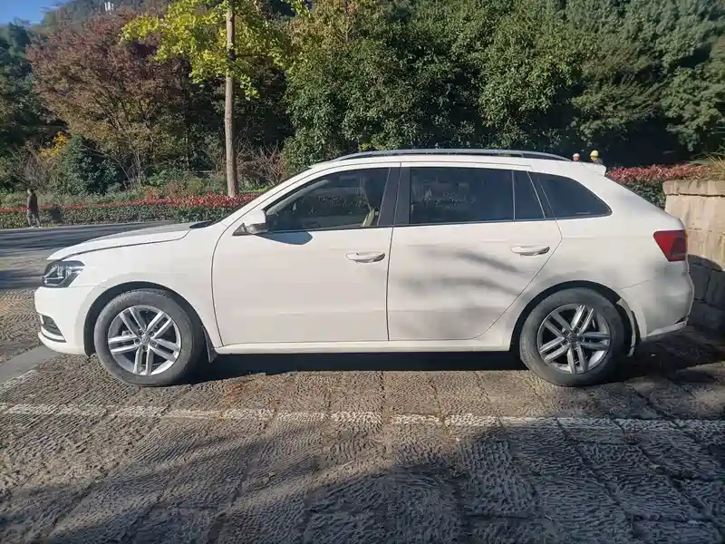

我的车子是2015款1.6升自动舒适版朗行,到目前为止已经七年多了,行驶里程也有八万多公里。总体评价,这款车子还是不错的。省钱,车子油耗不高,一般高速都在4到5之间,城市综合油耗也在6到7,对于高油价的时代,这个油耗降低了不少养车成本。油耗很低,相当满意。其次车子整体操控性还是不错的,高速行驶也特别稳重,总体来说,车子是一款比较耐用的省钱居家好车。
再好的车子使用,年头长了或多或少都会出现一点小问题,这个也是在所难免的。只要解决好了,就不会那么闹心。前几天杭州天天下雨,不经意间发现,驾驶位脚垫上面有少量水迹。心里一慌,是不是车门漏水了?正好是晚上,可能晚上还会下雨,所以就先用胶带将车窗玻璃与车门的缝隙处粘一下,以防止有水进去。
经过自己简单的分析,可能从们内部缝隙流出来水的可能性比较大,
所以第二天就开车到4s店对车子漏水事情做一个分析和解决。
把漏水的情况和店里师傅交流了一下,基本上可以判定车内缝隙漏水,所以要拆卸门板才能最终确认。最后,师傅熟练的将车门板拆卸下来。
然后寻找水迹的痕迹分析,有可能是密封板缝隙和几个螺丝的缝隙里渗出来一点水。最好的办法就是打胶处理
最后,师傅将盖板缝隙打胶,几个铆钉缝隙打胶,并更换了两根铆钉。维修消费一共100元工时费,店里服务很不错,两根铆钉的和打胶的材料费都没有收费,这个七星4s店确实服务很好。
随后的几天内,杭州也是天天下雨,没有发现车门漏水的情况。只是车门漏水解决还是比较完美的。
最后和各位车友交流一下,如果一旦发现车内漏水,其实也不用太慌,首先了解一下水剂的路线和情况,基本上可以判断水是怎么漏下来的,这样到店里和师傅交流一下就会快速的得出解决的办法。
