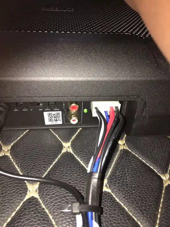

说干就干,皮卡车没地方放大箱体,又不想大改,只能选择座椅超薄低音炮,我买的是惠威v8。
第一次安装的时候,音响师傅把其中一组音频线接反了,导至有声音,没效果,听了几天还是不相信惠威就这效果?后来自己查了资料,抱着试试的心态,把其中一组音频线对换过来,效果马上出来了,改装师傅肯定是故意的
