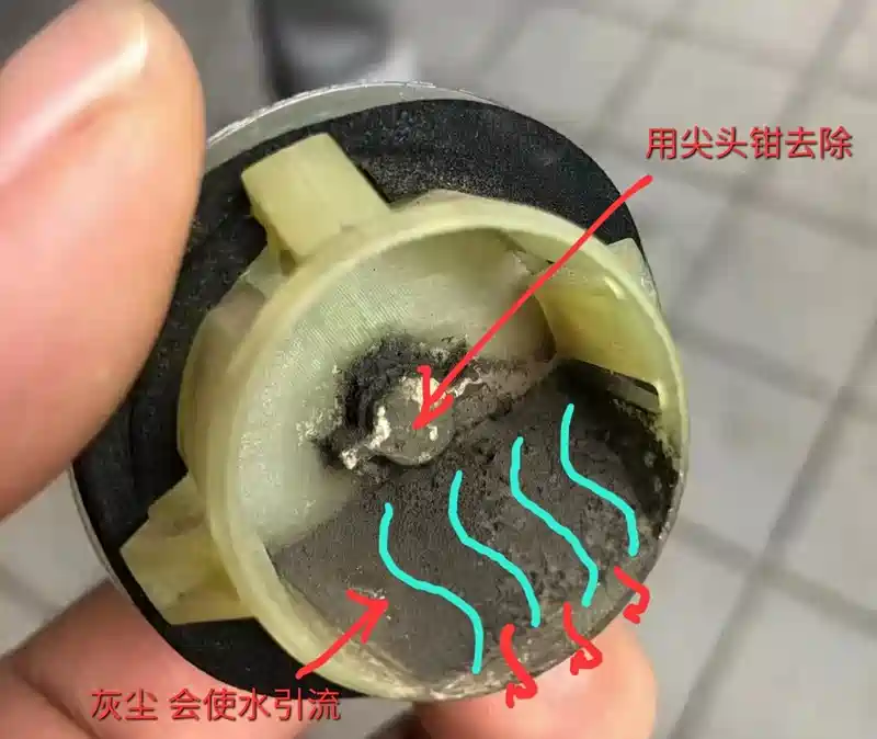

下雨天主驾驶和副驾驶地毯湿了就是天窗排水进入车内。
很多车友去了维修换了排水口,(有的师傅拆了部分中控而有的师傅拆的就多了)其实根本不需要跟换排水口。
那为什么之前不进水现在进水了呢。可以肯定不是排水口堵,堵住的话水会从天窗上进入车内。
要知道原因才可以精确排故 效率才高。
经过我的仔细检查
原来的排水口设计缺陷,时间久了排水口会有灰尘堆积,一有水这些灰尘就湿了会把水引流到排水口的海绵上进入车内。还有就是排水口没有防止水倒流的台阶(改进版就设计了台阶)
接下来只需打开机盖,拆除左右两边的盖板即可。
排水口
两个方案完美解决。
1.用尖头钳去除原有排水口的当水头,在用钣金胶涂满排水口和车身接触的这一圈,即可。
2.淘宝购买不锈钢管 直径7mm 厚度0.3mm,用尖头钳去除原有排水口的当水头后插入即可。
改好后找个可乐瓶装满水后盖子盖好,盖子上打个小洞,打开天窗向排水口喷水(这就是模拟暴雨)看看排水是否正常,(这时前轮和前门的下面排水)再看看车内地毯是否有异常。
