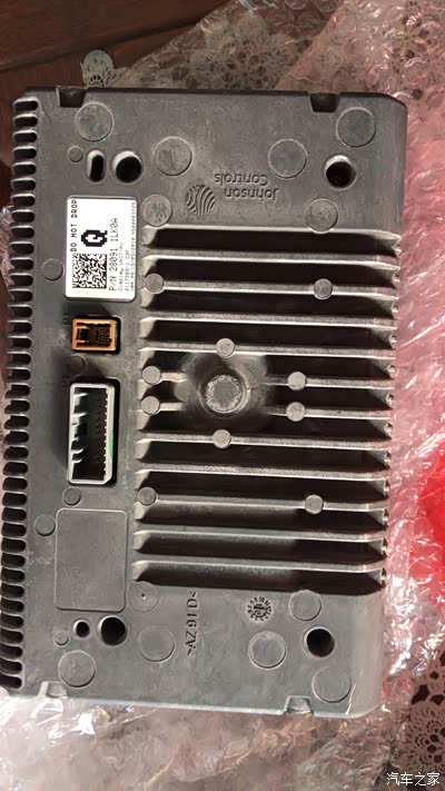

关于车机我很有发言权(只升级中控,此文章没有bose音响相关内容,个人也觉得没必要,7寸6喇叭也不是很次,壕除外),首先安装的安卓屏幕带蓝牙带carplay带一年无线流量,说白了就是一个可以下指定APP的平板电脑,用了半年挺好用的,但就是觉得山寨,不好看。于是还是想换原厂8寸, 问了无数家xian鱼,我都快成半个专家了,大概有几种,
1、外置功放加中控总成(屏 主机 高配面板 线束),但外置功放要放在副驾驶脚垫下或者按照原厂的安装放到后备箱,前者感觉不好,后者工程太大,后排座椅也要拆。
2、内置功放,但英菲尼迪这车没有内置功放,但可以修改主机加内置(音效不变)
3、定制歌乐主机(新主机)
我选择第二个方案修改主机内置功放
先说说货

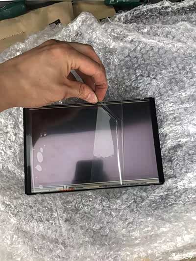

8寸屏 :屏是拆车的 但屏幕是新的 还有膜
主机:有日本制造 有中国代工 发到哪个是那个 (7寸也是中国代工)

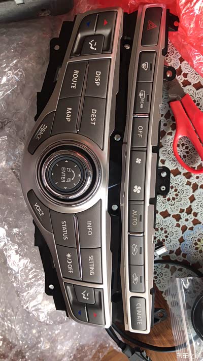

高配面板两种方案
1:保留黑色面板 只要按键和按键框架
2:换高配棕色面板(之后你可以改高配面板式氛围灯,档把的面板只能贴金属膜了或者其他的膜,因人而异)
我选择第一种,寄来的面板有划痕,按键没有,靠谱的师傅可以帮你拆到零零散散 ,然后把框架替换你原车的,之后替换下来的需要寄回

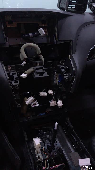

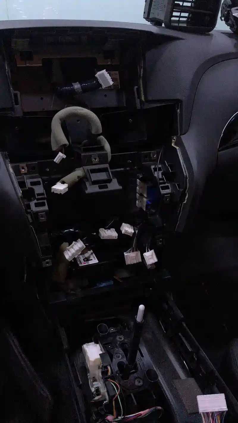

线束原车保留,再用几根寄来的就可以

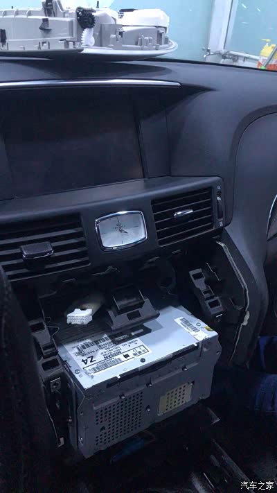

还有一个gps线 安装时在副驾驶A柱
还有一个麦克风线 需要拆掉阅读灯 走A柱
我在咸鱼几乎问了所有卖家不论是内置功放还是外置,他们好像商量好一样 统一报价8K 这么老的车机还不便宜 英菲配件就是贵
我问过北京4S 我说如果高配中控坏了(屏 主机等) 自费换一套多少钱 你猜多少钱 8W。。。。。一台飞度 牛不牛,最后经过千辛万苦 朋友的朋友的朋友推荐以一个我还能接受的价格买到了总成

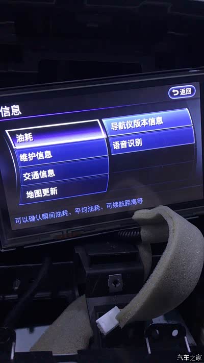

最后说说这个屏体验 iphone链接蓝牙音乐衔接不好,至少iphone7p不怎么样 经常断 断了重新链接就好 ,但是安装时用安装师傅的iphone12就没太大问题 。我问卖家了 也问了一些悦享、豪华车友 如果用安卓手机链接蓝牙音乐会匹配更好
音效没有任何改变 好像还好了一点点
胎压 倒影 等没有改变 正常使用 还多了一个音效模式(电影 音乐 还一个我忘了 三个模式音质不同)
导航就不说了 没人用原车的

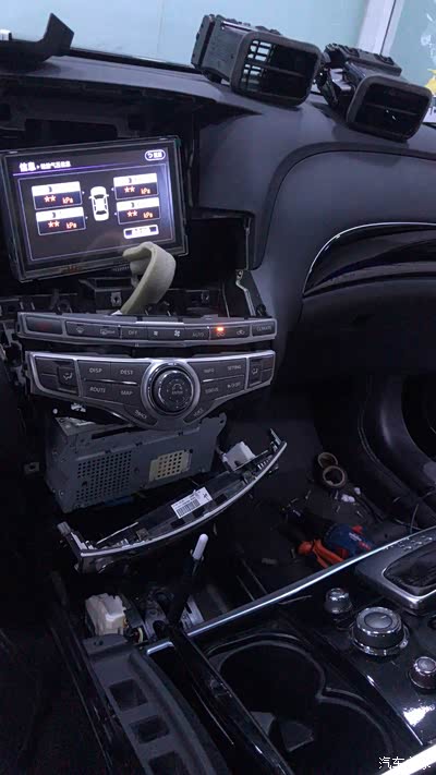

有车友想换可以找我 只限在北京安装的车友 ,外省朋友不负责安装因为没有推荐店,北京这家店师傅经手过Q70安装安卓 我这车就是师傅练出来的 我已经当过小白鼠了 1个多小时就搞定连测试 还不会拆坏你的配件 一定要找靠谱的师傅安装 很多店都没有接触过70小众车 我第一次安装安卓屏就拆坏了一个配件卡扣坏了

高配面板两种方案
1:保留黑色面板 只要按键和按键框架
线束原车保留,再用几根寄来的就可以
还有一个gps线 安装时在副驾驶A柱
音效没有任何改变 好像还好了一点点
