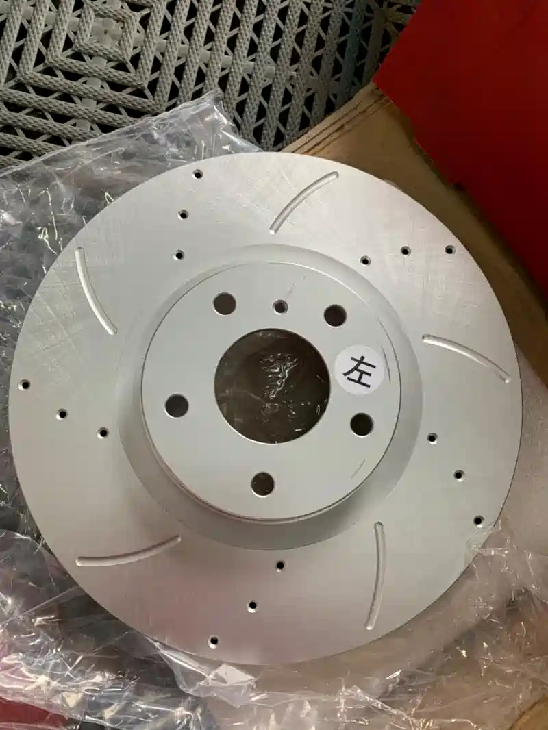

鹰飞离地的刹车异响想必大多数车主此前都遇到过或现在每天正聆听着一脚刹车下去那金属摩擦的尖锐声,让人烦躁不安。刹车异响主要来源于前盘,换过贵的刹车片,光盘也搞过,只是当时的效果,一段时间后继续刺耳,没完没了。想过改个AP全套,但囊中羞涩,即使花了那个钱换了一套大盘大卡钳,然后也会一发不可收拾,没准还想搞个大轮毂,搞个绞牙避震。有天在某东搜了一下这车的刹车盘,刚好有个品牌有活动,买盘送刹车片,送刹车油,还包安装,立即支付等待收货安装。
上图先
上图先
换完盘和片以后大致说下感受,脚感和刹车距离跟换之前没多大变化,异响当然是消失了,具体值不值,得看后期使用。补充一下这车原厂的刹车效果已经非常优秀了,刹车距离短,刹车姿态也棒,尤其是急刹车的时候点头控制得很好,毕竟一个5米1的车,如果换一个全新原厂的盘,考虑到这车刹车异响是通病,如果打算更换根治,当然还是要换其他品牌的。
