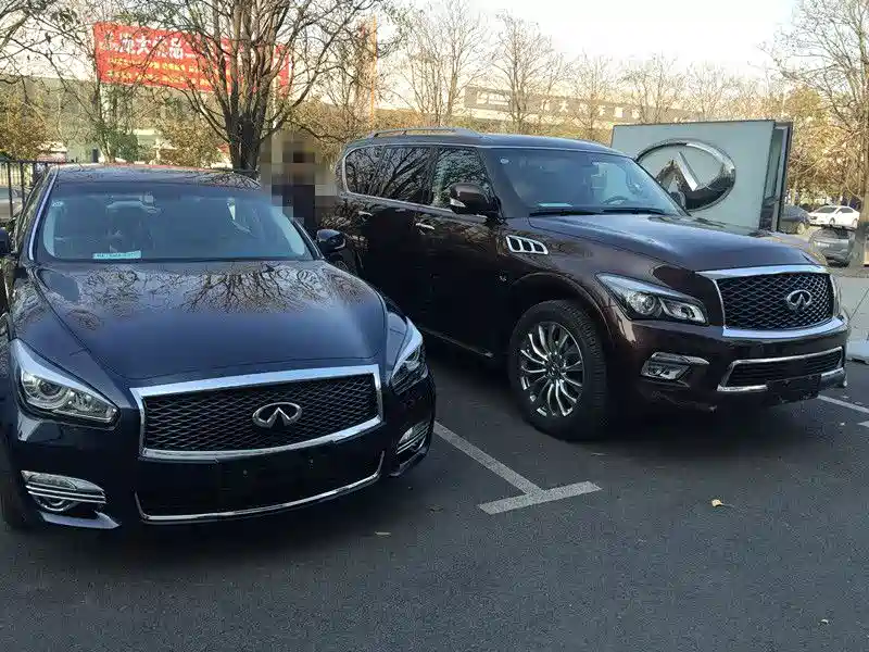

提车时候的照片,旁边的我估计都喜欢
