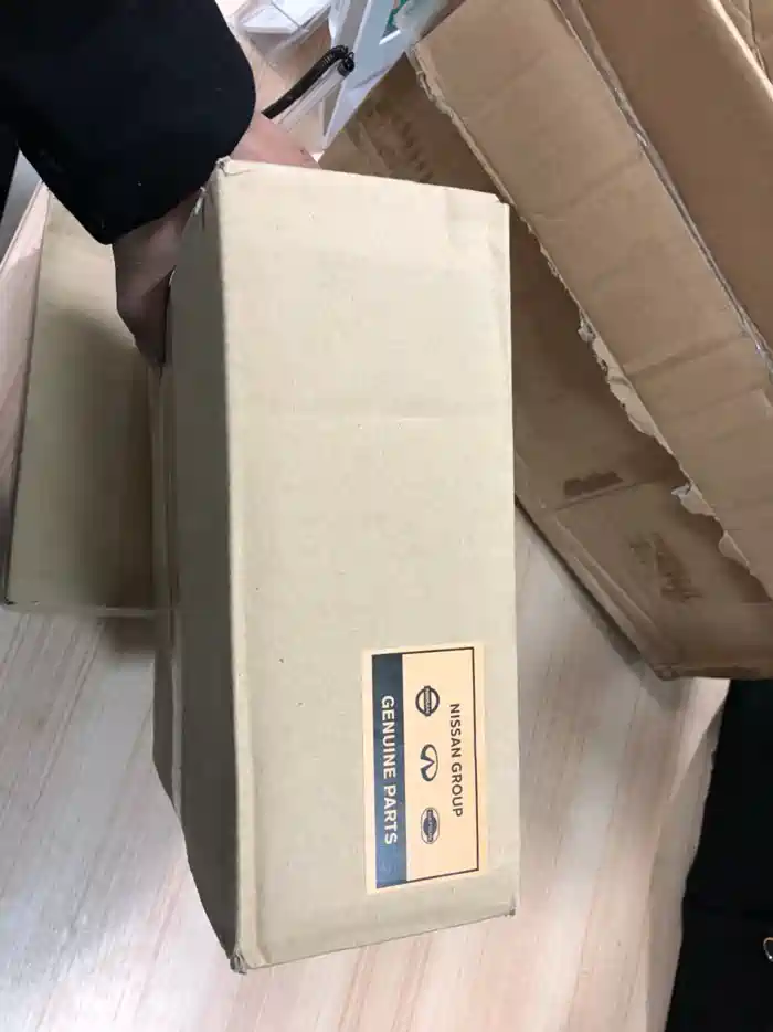

必须正品的

找这对6X9,是最费劲的。市面上6X9BOSE,都是天籁的,磁铁是普通沙磁,螺丝孔也和架子不对,架子就是喇叭后面的底座,是需要订货的。
本来不喜欢拆车的东西。因为以前改家里的那部车时候被骗过。这图有一定的真实性,所以我相信。再加上市面上这样的6X9没几个,我估计想仿,也很困难。更何况,日产喇叭后面都有定位孔。
