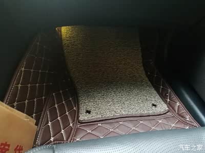

网上找了很久的英菲尼迪全系无损安装的脚部氛围灯,可以调7种颜色,也可以固定一种色,也可以自动7种变色,这灯不会着车就亮,一定要是开大灯的情况下才会亮的。。。。话说都40万的车了,连个晚间氛围灯都没有,真的太落后了。。。要的就私信我。

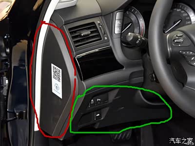

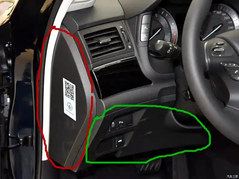

这是汽车之家借的图,先拆红圈区,再拆绿圈区。

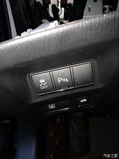

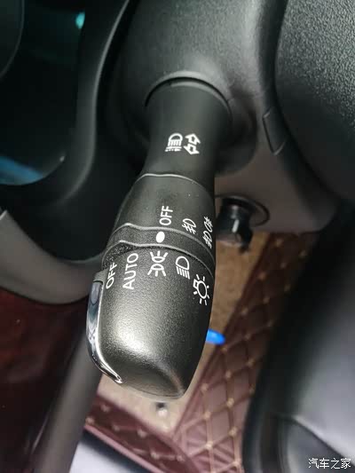

氛围灯开关是连在我们车的那个“P”倒车雷达的接口

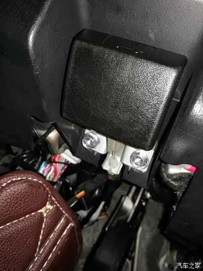

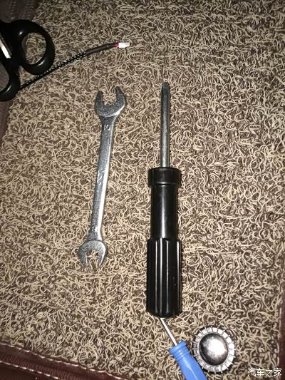

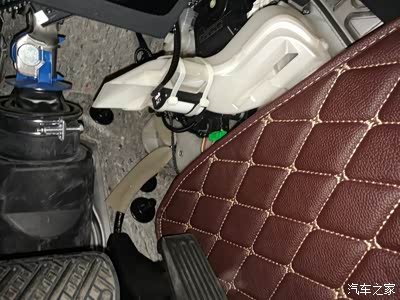

拆开上面图的面板因为下方有一个车头盖开关,需要的工具可以用随车工具包里的工具拆
拆开关就用随车工具包里的这两个即可。

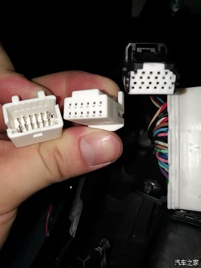

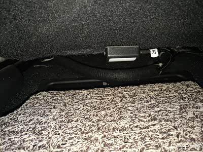

最右边的接口就是倒车雷达的接口,插入最左边的氛围灯,中间那个插口插入回原来倒车雷达的接口。
接上电源插口后把所有的灯都连上线然后开车头大灯开关看一下会不会全亮才再布线,免得线和灯都安放好后才发现。。。灯不亮又要拆就麻烦了。

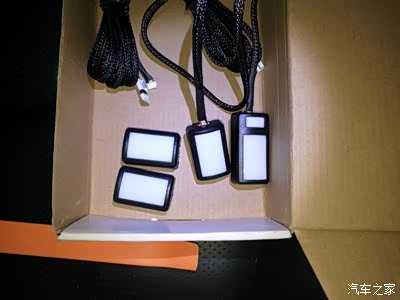

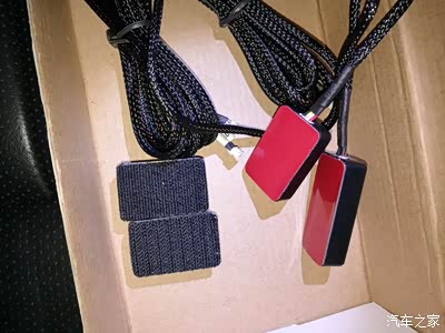

红色背面3M胶的是前排用的,后面魔术贴的是后排用的

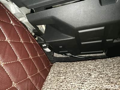

主驾
副驾,副驾的线需要从主驾穿过来,需要准备一条硬铁线或者像我这样。。。拿一个晾衣服的铁衣架拆了用来从底部穿线过主驾。。。

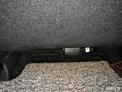

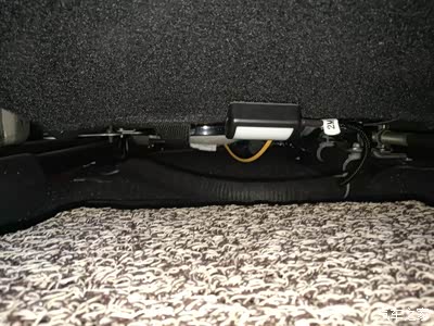

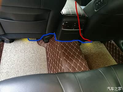

后排的灯连线。红色是从副驾连到背后的灯,然后再连蓝色的灯。中间的蓝色线都藏入后排出风口的边里走暗线

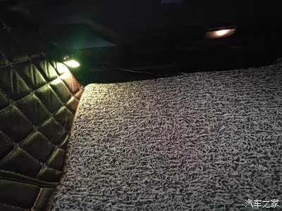

后排亮灯
晚间效果
