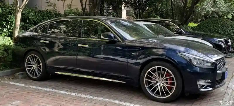

前轮规格275 40 R20、后轮305 35 R20,个人感觉轮宽对汽油的消耗其实影响不大、主要还是脚法和预判;
转速6800对应时速93,不知道当前是几挡,经常起步或超车全油门,油耗不太在意、就怕哪天突然P0720了!
加满燃油(跳枪)、跑了720KM报警(国道、环线高架)后补充的燃油总量:92汽油63.77升、共计535元
#这一箱油特意平缓驾驶、平均油耗:8.86升每百公里、费用:75元每百公里;宽胎也可以实现低油耗;
路况非常畅通、全程普通驾驶模式、无急加速、极少刹车、一档空调出风(A/C开启)、基本驾乘两个人;
我之前一直使用运动模式、大脚油门、急加速伴时常刹车,油耗基本能达到12L到14L左右,92号汽油无添加。
上次满一万清零后的里程总数:共计8523公里、均速37.5KM/小时、油耗:10.2L、满油到报警小计720KM;
本次燃油提示加注的第一次黄色感叹号报警、续航显示剩余61KM、之前基本剩余80到90KM左右提示;
上次加满燃油行驶4天时间后回到同一加油站准备再次加油,本箱油小里程720公里、加注燃油63.77升;
以前正常郊区路况60升92号汽油、基本可以行驶480KM到530KM左右,大概在12到13升左右的百公里油耗;
今年五一期间上海至重庆成都全程的综合路况自驾游油耗,7成高速、3成国道和盘山道路;
常规保养用的机油:5W-30道达尔疾驰9000全合成,价格便宜一桶就够,配合9.9元的本田机滤:粗茶淡饭!
最便宜的机油滤清器9.9元每只、英菲通用,本田原厂机滤,4S卖多少我不知道;
原厂变速器油、ATF MATIC-S,接近7万的时候重力更换过两次共用8升,计划下一次15万更换;
原车电瓶4年11万左右启动困难,然后更换了:瓦尔塔95D26L/6-QW-80-L,目前使用一切正常。
记不得是啥时候因为慢速过坑哇前悬下面轻微的异响,路过4S时顺便更换了这俩小吊杆、保内免费;
总里程11万左右的时候更换了全车火花塞,顺便一罐化清剂清理了一下两边节气门;
拆出来的六支原厂里程接近十一万公里的电装火花塞、状态看上去还很年轻!
底盘前悬下两块冲压件支架,生锈严重,钢丝刷细砂纸一通乱刷、然后半瓶自喷颗粒胶搞定!
