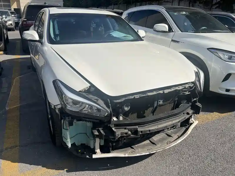

正好有时间,水箱漏了一年了,虽然堵住了但还是会几个月缺点水,所以狠狠心就换了。价格不菲,不过现在水箱是终身质保,如果再漏免费更换。
拆掉保险杠
