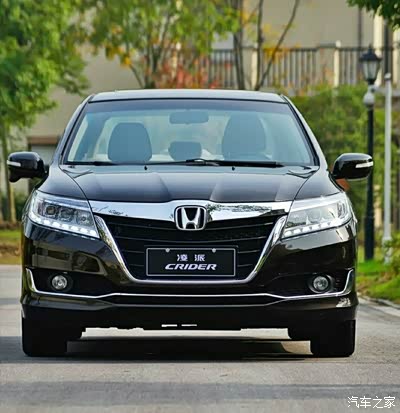

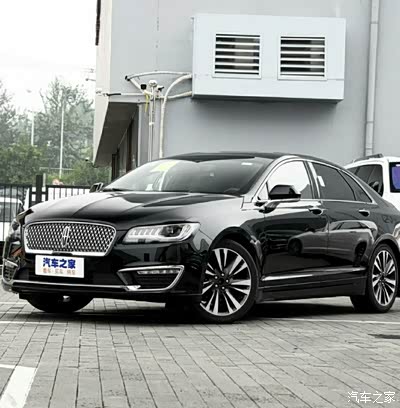

发了这么多,大家应该看到一个共同点吧!都是些豪车,都有一个共同的前脸特征“蜂窝中网”!同样请出今天主角第一代中期改款狮子口的本田凌派
对于这款A级小车前脸夸张设计,大家褒贬不一,有人说好看,有人说还没有老款好看,外观的东西,每个人审美观念不一样,仁者见仁智者见智!本人觉得都不错,各有各的特色,老款初期的中网有点雅阁七的风格!也是不错

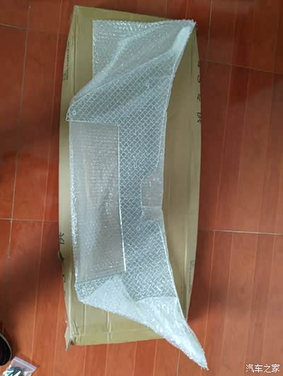

这车内饰走的年轻和稳重风格路线!所以鉴于很多车友反应中网大嘴不好看,太空洞!我准备弥补下这个问题!购买了蜂窝金属中网!***神器!伪豪车前脸
这是货物打开的状态

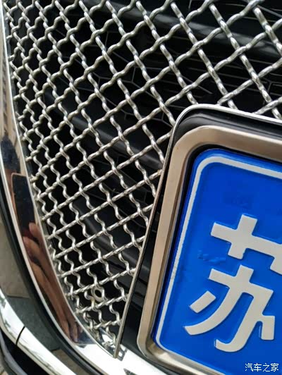

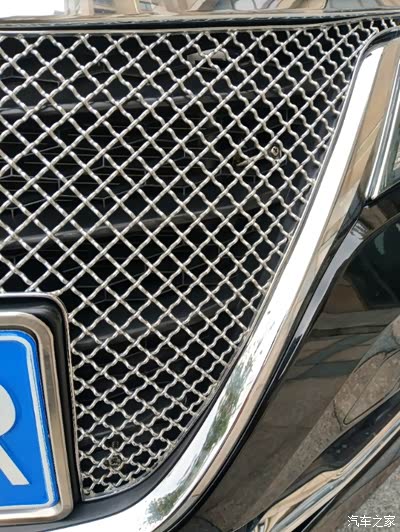

中网先摆上去,对下安装位置,确定好螺丝安装方向

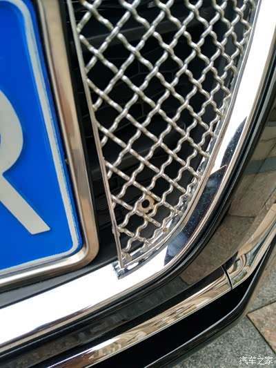

下边左右合一个螺丝孔的
这边有一个孔

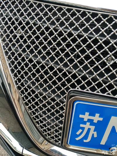

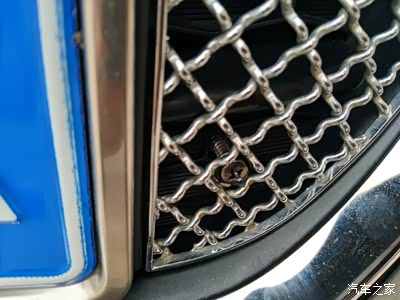

像这样用产品自带螺丝拧紧,安装方法基本总结有两种
第一种!准备两个螺丝刀,一个十字螺丝刀,一个一字螺丝刀,用配套的螺丝拧上产品配套的兰花夹,塞进原车中网孔里,兰花夹可以折叠按进去,用十字螺丝刀开始从外面紧螺丝,这时里面的兰花夹会跟转…
这时候就需要用另一把一字螺丝刀,从金属中网孔伸进去,挡住兰花夹不让其跟转,调整好固定位置,十字螺丝拧紧即可!要当心弄坏中网!

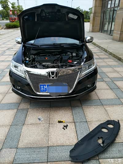

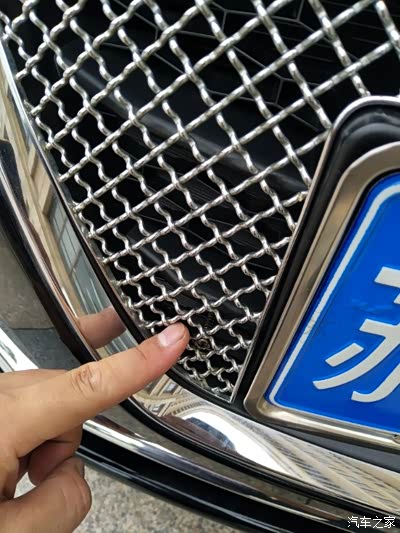

第二种,就需要拆除前机舱盖水箱上护板了,这样直接用手从里面对好兰花夹位置,外面螺丝拧紧即可!比第一种更方便…
像这样!

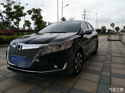

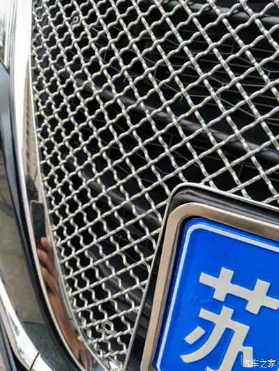

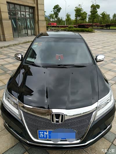

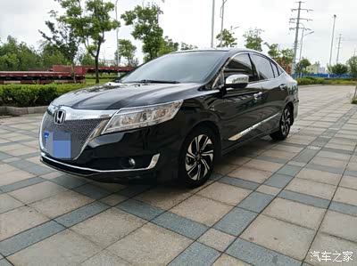

十分钟搞定,大功告成!展示效果!
图片没有实车好看!实车看更显厚实!
感觉车头结实多了,有密集恐惧症的人还是不建议改了!这车头改不改都好看!

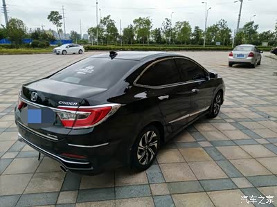

最后露一露小屁屁,祝大家用车愉快!
