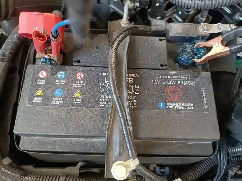

都说汽车启停电瓶不耐用,在买车后自己加装了启停屏蔽器,一直是关闭了启停功能,没想到原车启停电瓶在才用了4年多就扛不住了...
原来家里车的普通电池都可以用过6年,难道和前段时间的车灯没有关亏电有关,就一次亏电电瓶就扛不住了...
前段时间电瓶亏电,用充电器把电瓶充满...
这次在4s保养时做了电瓶检测,电流已经不达标了,容量估计不到50%了,检测说电池状态不好,建议更换,总不能等抛锚在路上再换吧,农村乡下救援也不方便,那就选择更换吧。
4S检测电瓶已经老化严重了,335A SOH 55% SOC 75%...
看了参数原车是骆驼电池12V 6-QW-60(450),选择原厂的以旧换新,原厂有两个厂家供货,这次选择了瓦尔塔电瓶和原车的参数对标一致的...
新电瓶,瓦尔塔原厂启停电瓶...其实不用启停功能用普通的也行...
启停专用,电瓶和原车的参数对标一致,看了下日期电瓶是25年,5月份的
不到20分钟4S就调来了电瓶。
师傅先拆负极再拆正极,装的时候是正极先装,然后再装负极。
用了一把10号的梅花扳手,几分钟就装好了...
启动正常,但愿这次换上能用久一点吧...
