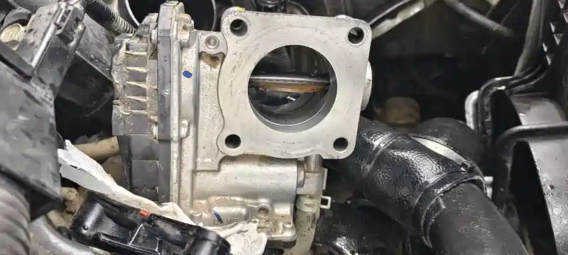

跑了14万多公里最近怠速不稳,表针上下摆动怠速的时候,今天自己清洗一下节气门非常脏,里面全是黑泥黑油,用毛巾小牙刷喷的清洗液慢慢刷下来的,切记清洗的时候不要拔掉节气门插头,如果拔掉之后还要电脑匹配,里面不要打火,打开仪表一个人踩着油门踩到底翻板就打开了,可以清洗了清洗安装之后在连按三次钥匙门,别打火基本上电脑就自学习了基本上就OK了

原地热车15分钟,重启

三缸的 洗节气门 4s 报价 五百多哦 要调电脑 路试哦
