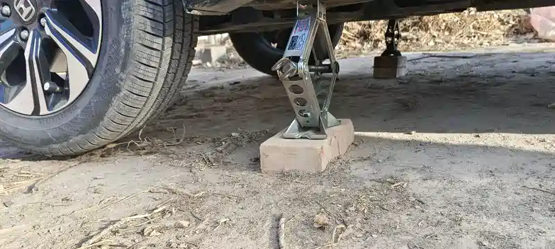

三缸发动机公里数一大发动机脚就坏了,目前跑了14万公里,没什么大毛病,现在发现有点抖了,自己换一下发动机机脚,一定找渠道买原厂配件,一定要原厂副厂的根本就不行,原厂这三个500多,换上之后好多了目前没什么坏的,明天换一下发电机皮带,发电机皮带一定要买原厂板东的,要不就买盖茨的,质量都非常好

机脚 建新的也不错,原厂不一定能买到,我刚换完建新质量很好不抖了换了两次第一次用某东买的原厂260右机脚换后很抖感觉假的后来在某宝买的建新好的

这凌派 鸡脚怎么这么爱坏…今天来一看 论坛好几个换鸡脚的 三缸的四缸的都在换….
