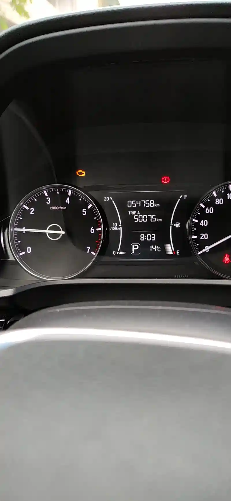

是中奖了吗?现在行驶没什么异常
五万多公里了,该不是正时皮带出事了吧😄

滤网堵了。刚开始就是发动机故障灯亮,然后没多久就是涡轮烧了。不可能有所谓误报。

建议检查下机油压力啥的

    电脑读故障码

    也可能加的油品质不行!我就是加了2次品质不行的油报故障灯!看网上教的消除了故障灯!再加品质好的油,就没出现过了

    一直在那个中国石化油站加的!去汽修车读故障码,说是水温高,传感器误报的,消除故障码,现在行驶了五百公里,没有什么异常

    我的凌派2015款,行驶到8万多公里时也出现过类似问题,去途虎又是洗节气门,洗喷油嘴,换火花塞等项目花了一千多,都没治好。后来又去4s店,师傅们同样也是建议搞节气门、喷油嘴、检查火花塞、最不满意的是那接单女孩说是传感器坏了,还强烈建议我更换传感器,加石化公司油。一折腾又花掉一千多。车子开一星期多故障灯又亮。无耐,投诉无门,车子接着吧,后来跟开雪佛兰的车友说,他建议我去检查油路,说是车子里内置汽油滤网在作怪。然后把车开去4儿子那,自己要求换机滤和汽油滤,来个小保养。果不其然,把又脏又黑的内置汽油滤网总成更换后,车子满血复活,故障消失。
