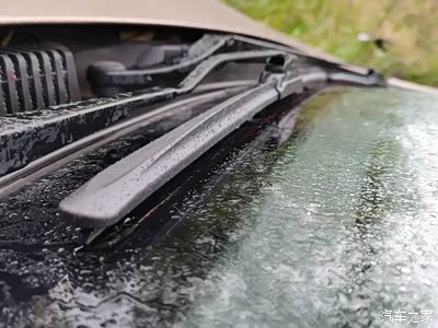

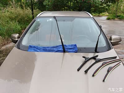

顺着雨刮器的方向,向上自然抬起雨刮臂使其远离车身。

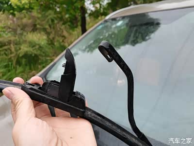

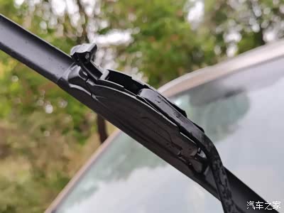

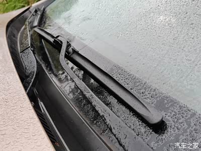

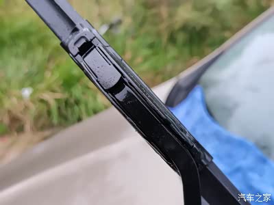

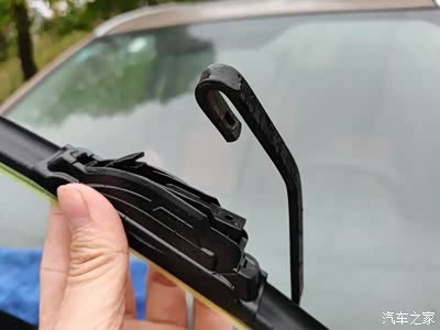

在雨刮片和雨刮臂连接的地方找到固定的卡扣。

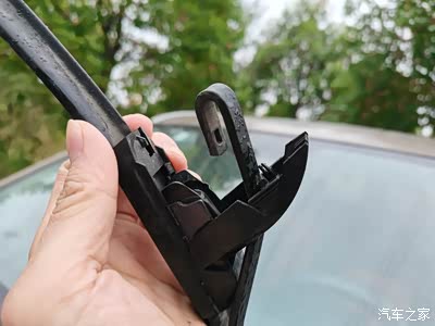

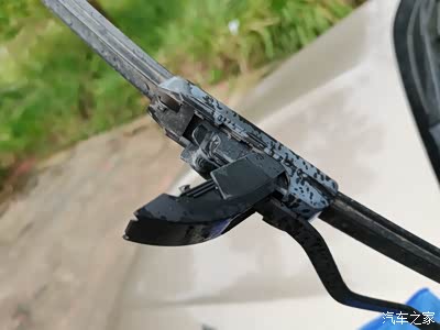

向外拉动卡舌,然后将雨刮片向外撑开。然后将卡扣向侧面拉,将其从雨刮片连接处解开

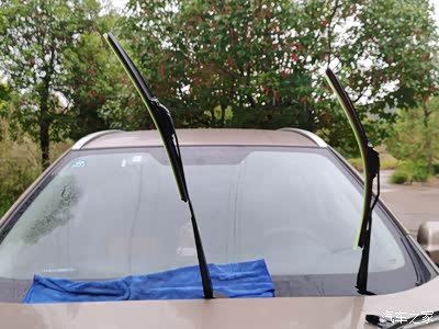

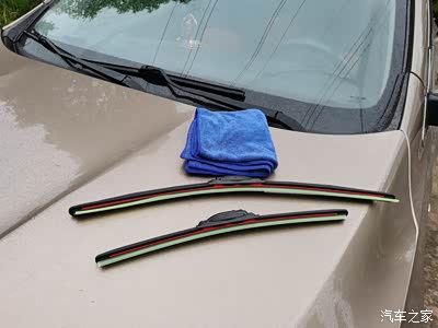

安装时玻璃上要垫放毛巾,切勿摇臂直立状态松手,以免掉落打坏玻璃。

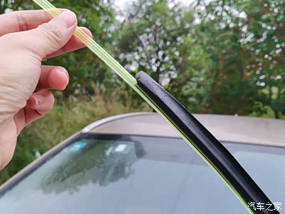

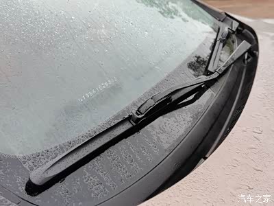

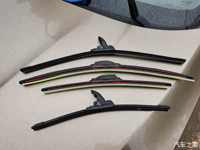

接着更换雨刮器胶条,注意图示帽盖方向才有搭钩,另一边是没有的。

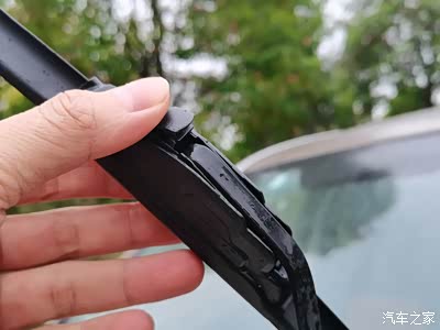

插入中间的卡子后,拉紧!听到咔嗒一声就入位了!
安装完成后取掉保护塑料壳就行了。

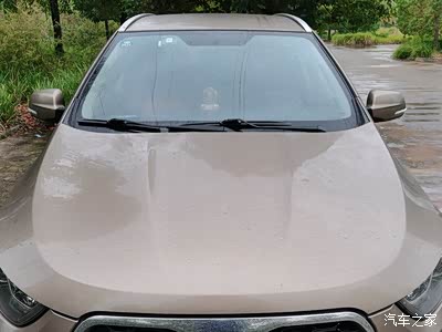

有些车型驾驶席和副驾驶席的雨刷尺寸不同,一般都是驾驶席的长,副驾驶席的短,别装反了哦,两只相同尺寸就无所谓……

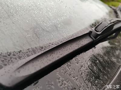

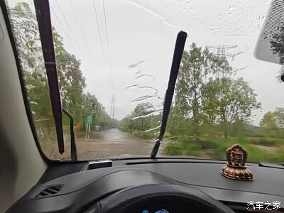

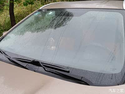

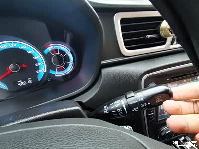

装完就遇到下雨了,正好试验一下效果。
刮得非常干净,而且没有难听的噪音。
